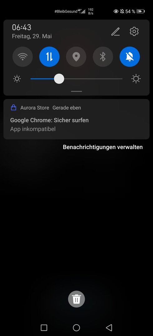

Google Chrome ist nicht kompatibel 🤷‍♂️

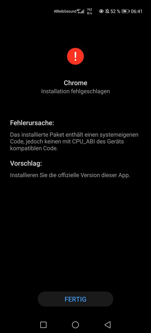

Was für ein Fehler kommt bei Chrome?

Chrome, egal wie ich es installiere, apk oder über Store. Bekomme es nicht hin

Mache ich am Wochenende. Habe ich erledigt. Chrome zickt ein wenig rum. Installiere dir Chrome von hier und mache ganz normal über den Aurora Store ein update.

Es hat funktioniert, nur kann ich leider nicht über Aurora updaten. Nicht kompatibel 🤷‍♂️. Hab etliche apks installiert, ohne Erfolg. Mit der hat es geklappt
Habe auch gerade gesehen das das Update nicht installiert wird. Ob Google da was geändert hat oder ob es nur ein Bug ist kann ich im Moment nicht sagen. Für Google währe es ein leichtes Chrome anhand der CPU zu blockieren. Mal schauen. Habe mal testweise das Framework aufgetaut und über den Store das Update versucht, hier klappt es.

Bei mir geht das Chrome Update über Aurora auch nicht. Installation des Browsers über Aurora war aber vor ein paar Wochen kein Problem.
Das Spotify Update funktioniert jetzt auch nicht über den Aurora Store. Liegt also vllt nicht an Chrome, sondern an Aurora?

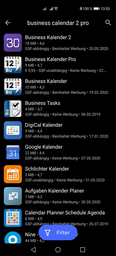

Mit der Anleitung hier hats nicht funktioniert. Zb Poweramp, sah zuerst so aus als ob alles ok ist. Nach ungefähr 30 min, ne Fehlermeldung. Business Calender wurde kostenlose Version, statt ner gekauften angezeigt usw

@Harri1975 Du hast aber nicht die angepasste Installation versucht sondern die Normale oder? Denn bei mir funktioniert es seit Wochen anstandslos und ich bekomme auch alle meine gekauften Apps. PowerAmp habe ich auch installiert. Ohne Probleme. Du meinst im Aurora Store wurde dir die kostenlose Version vom Business Calender angezeigt oder?
Georg, hab die angepasste drauf gehabt. Business Calender, in den Einstellungen sieht man, daß es keine gekaufte Version ist.
