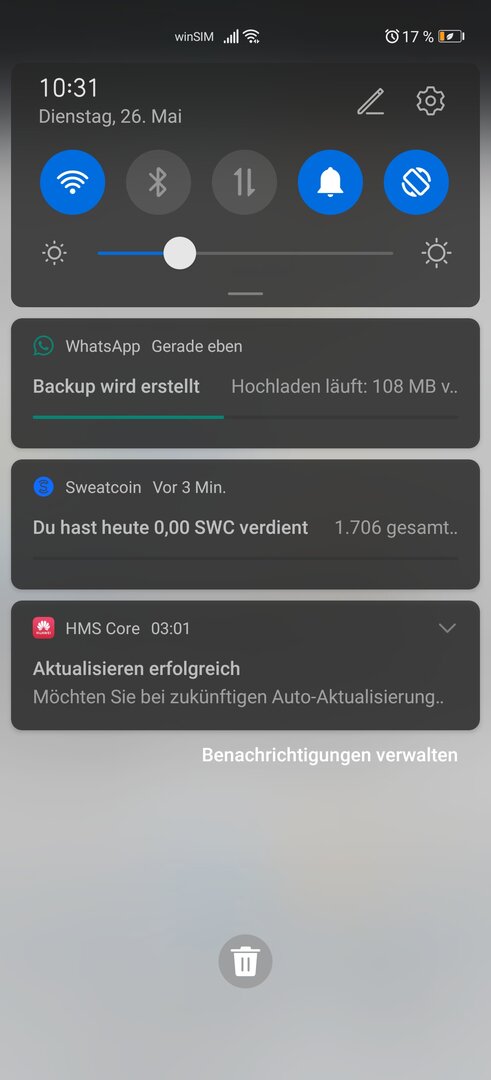

@Georg.R was meinst du mit WhatsApp Backup also bei mir funktioniert das auch so mit Google Playstore? Bei WhatsApp hatte ich bis jetzt garkeine Probleme anfangs über Phone Clone das Problem gehabt das die Namen alle als Nummern angezeigt wurden aber nach einem Neustart wurde alles normal erkannt und Backups macht WhatsApp bei mir auch täglich Nachts durch.
Edit:
Wenn man gerade davon spricht xD
Hat bei mir nicht funktioniert. Backup wurde zwar angezeigt, lief aber bis zur Unendlichkeit. :)

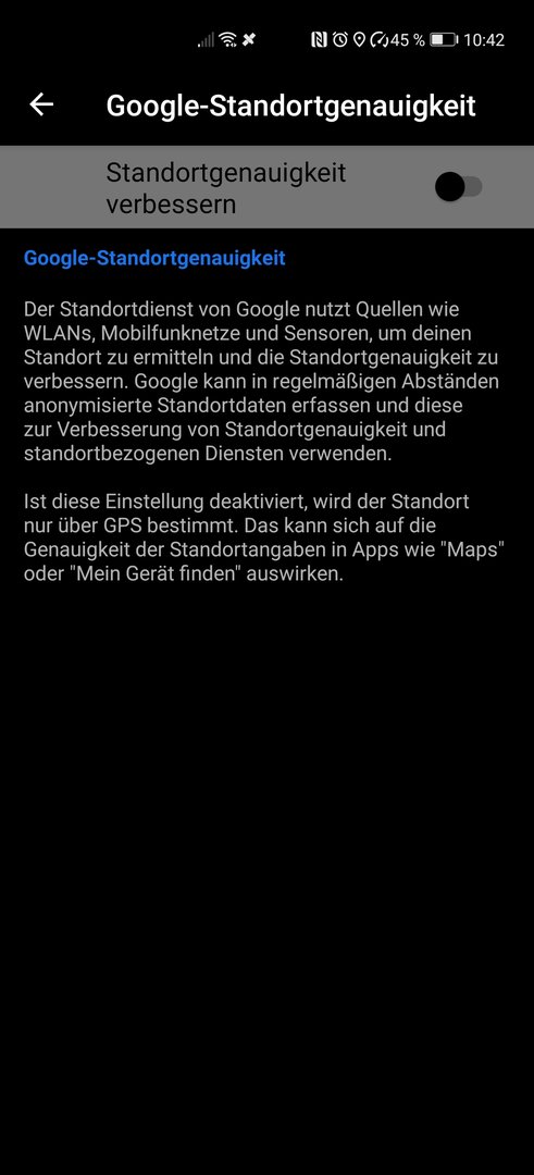

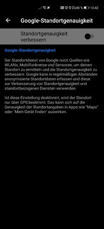

Was nur irgendwie nicht funktioniert ist die "hohe Standortgenauigkeit" bei Google zu aktivieren. Immer wenn ich diese aktiviere und danach noch einmal darauf klicke ist es wieder deaktiviert. Hat jemand dazu eine Lösung? Mir ist aufgefallen, dass ohne diese Funktion viele Apps nicht richtig funktionieren und auch Google Maps zur Ermittlung meines Standort deutlich länger braucht als sonst.
Gruß Kai

Die Standortgenauigkeit verbessern benötigt das Framework. Maps sollte nicht sehr viel länger brauchen. Welche Apps gehen überhaupt nicht?
Das sind ein paar Apps unter anderem Maps, die auf meinen Standort zugreifen. Die funktionieren zwar, aber es kommt ab und zu ein Warnhinweis.

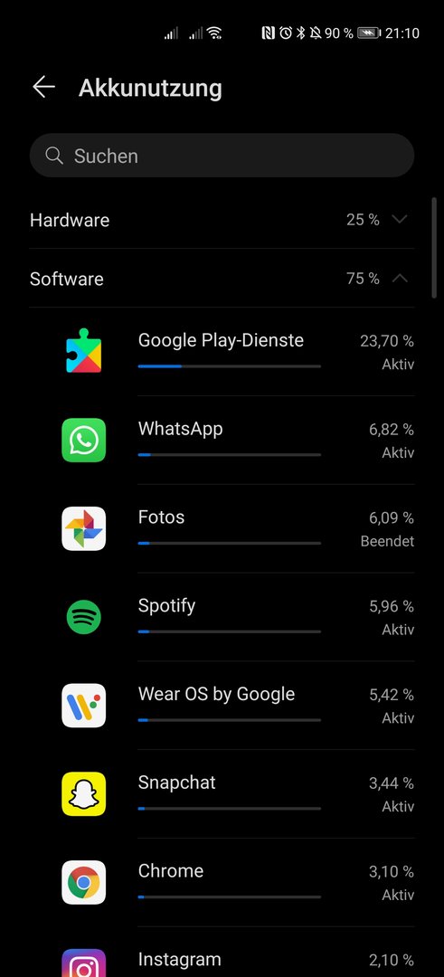

Bezüglich Akku: ist es eigentlich normal, dass die Play Dienste so viel verbrauchen? Bei mir meist so zwischen 23-25%.

@Kainik ich habe zwar kein P40, lese jedoch interessiert mit. Bei meinen Geräten ist mir die letzten Tage ebenfalls ein erhöhter Akkuverbrauch der Play Dienste aufgefallen (Version 20.15.16). Ich bin also nicht allein. Ich hoffe es kommt bald ein Update der Play Dienste, welches dieses Problem (mal wieder - nicht das erste Mal 😉) behebt.
Sorry für diese Antwort, aber alle schreiben Apps funktionieren nicht. Dann fragt man welche, und als Antwort kommt diverse. So kann ich keinem helfen. Maps funktioniert nach ein paar Testläufen einwandfrei. Der Akku verbrauch ist (sage ich mal normal). Ist keine Original Google Installation.

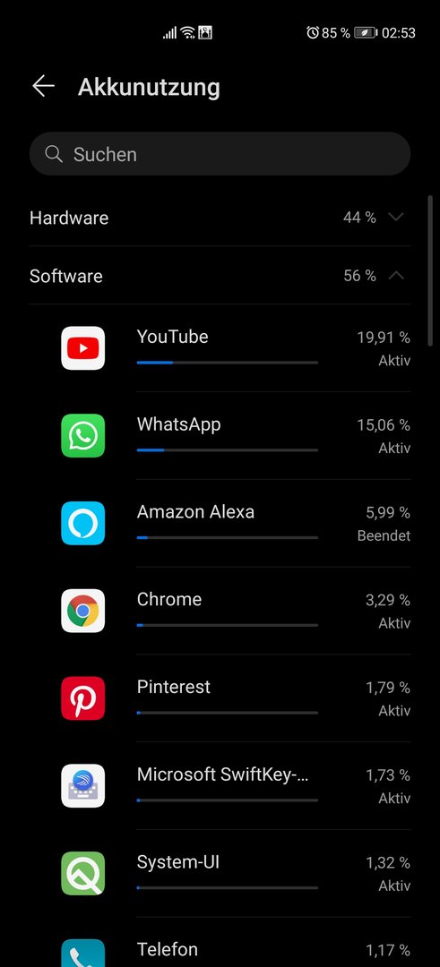

Zum Akku Verbrauch sehe ich das ehrlich gesagt nicht so wirklich was verdächtiges, klar ist der Akkuverbrauch bei Play Diensten bei dir relativ hoch aber das kann unterschiedliche Gründe haben vllt. hast Apps im Hintergrund Aktualisieren lassen...etc du musst sowas schon Regelmäßig beobachten und wenn das so bleibt dann kann man anfangen sich Sorgen zu machen aber das sieht erst mal normal aus. Ich kann die gleichen Werte wie du erreichen wenn ich jetzt mit Absicht einfach länger im Playstore drin bin und verschiedene dinge benutze am ende hab ich auch ein erhöhten Akkuverbrauch.
Kontrollier das in den nächsten Tagen sollte das von Tag zu Tag komplett unterschiedliche Apps sein die bei dir on Top angezeigt werden isst das ein ganz normales Verhalten.
Ich hab hier beispiel Youtube auf ungefähr gleichen Wert wie du und wieso? Weil ich längere Zeit jetzt auf Youtube war. :)
