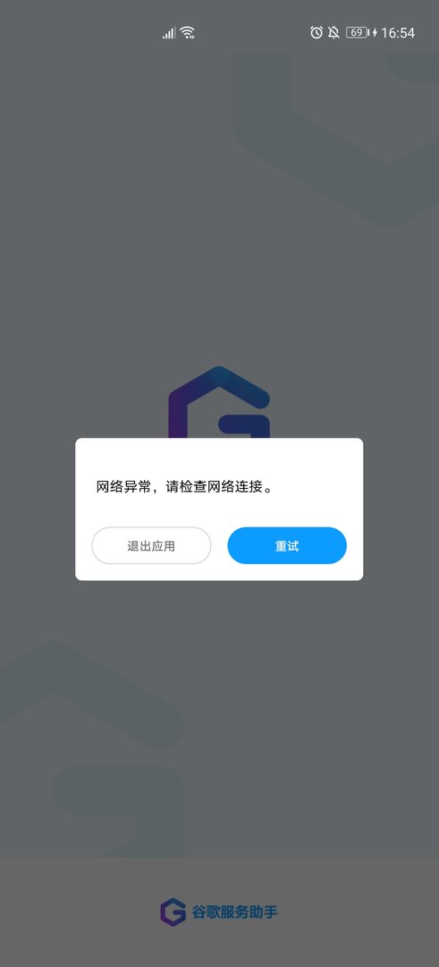

Hustanfall schrieb:
. Das Backup wird bei Husuite gar nicht angezeigt.
Also bei mir hat es vor einer Woche noch funktioniert mit dem Backup
Mehr als das passiert nichts mehr.
Das ist eine Netzwerkfehlermeldung, ich vermute das Programm kann keine Verbindung zum Server herstellen. (Die Übersetzungsfunktion von AI Lens ist toll! :D)
Das kann verschiedene Ursachen haben, sowohl von der Client als auch Serverseite......
