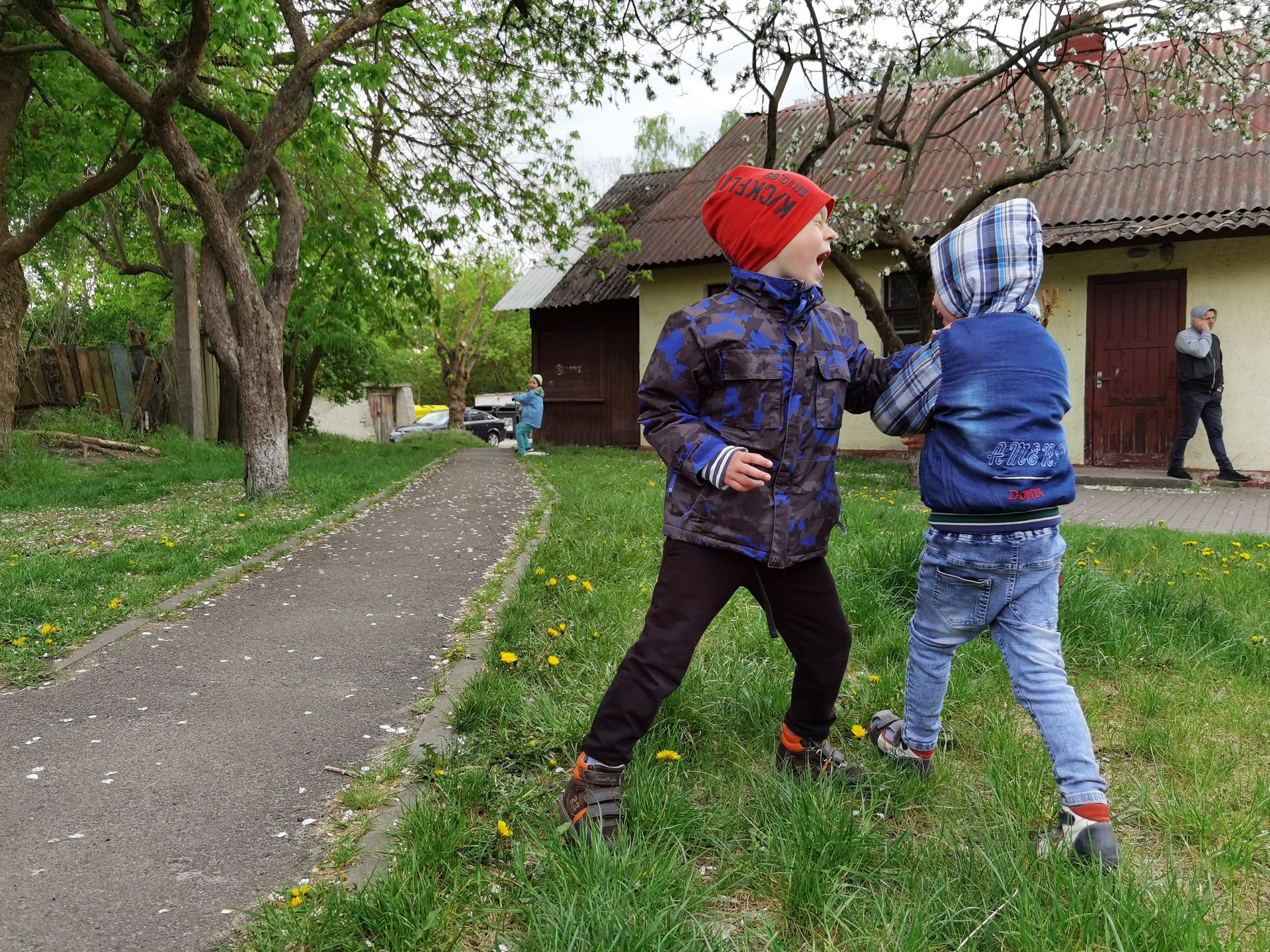

Also die Fotos sind mit dem neuen Firmwire: Fokus Probleme hatte ich auch praktisch keine, selbst bei den Kindern.
Reaktionen: LZ86, Peter_HH und NotCompatible
Das sind ja wahnsinnig gute Fotos. Okay ein paar Schwerpunkte sind da nicht bei, aber wow!
Das sind sehr private tolle Fotos. Hättest du auch direkt schicken können als PM.
Sind die Fotos mit dem AI oder ohne geknipst?
Bilder sind mit der neuen Firmware 121 entstanden. Ich bin jedes Mal aufs neue überrascht was diese Kamera kann und bin sprachlos. Ich habe für das Bild die AI verwendet und im normalen Modus fotografiert. Ich kann mir vorstellen, dass der 50MP Modus noch mehr aus diesem Foto rausgeholt hätte. Trotzdem erstaunlich wie weit man noch ins Bild gehen kann und wie detailreich es ist.

Super. Aber ganz ehrlich? Das geht noch anders. Ohne AI usw.
Hier eine n Bild ohne AI vom Mate 30 Pro:
Und hier gleicher Moment, aber P40Pro:
Das nenne ich mal Details.
Da sieht man was die AI im Mate30Pro alles so leistet, denn der Mond ist ähnlich gut mit AI auf dem M30Pro. Das schafft das P40 mit links und 114er Firmware
Der Mond war sehr hell, das M30p überfordert.

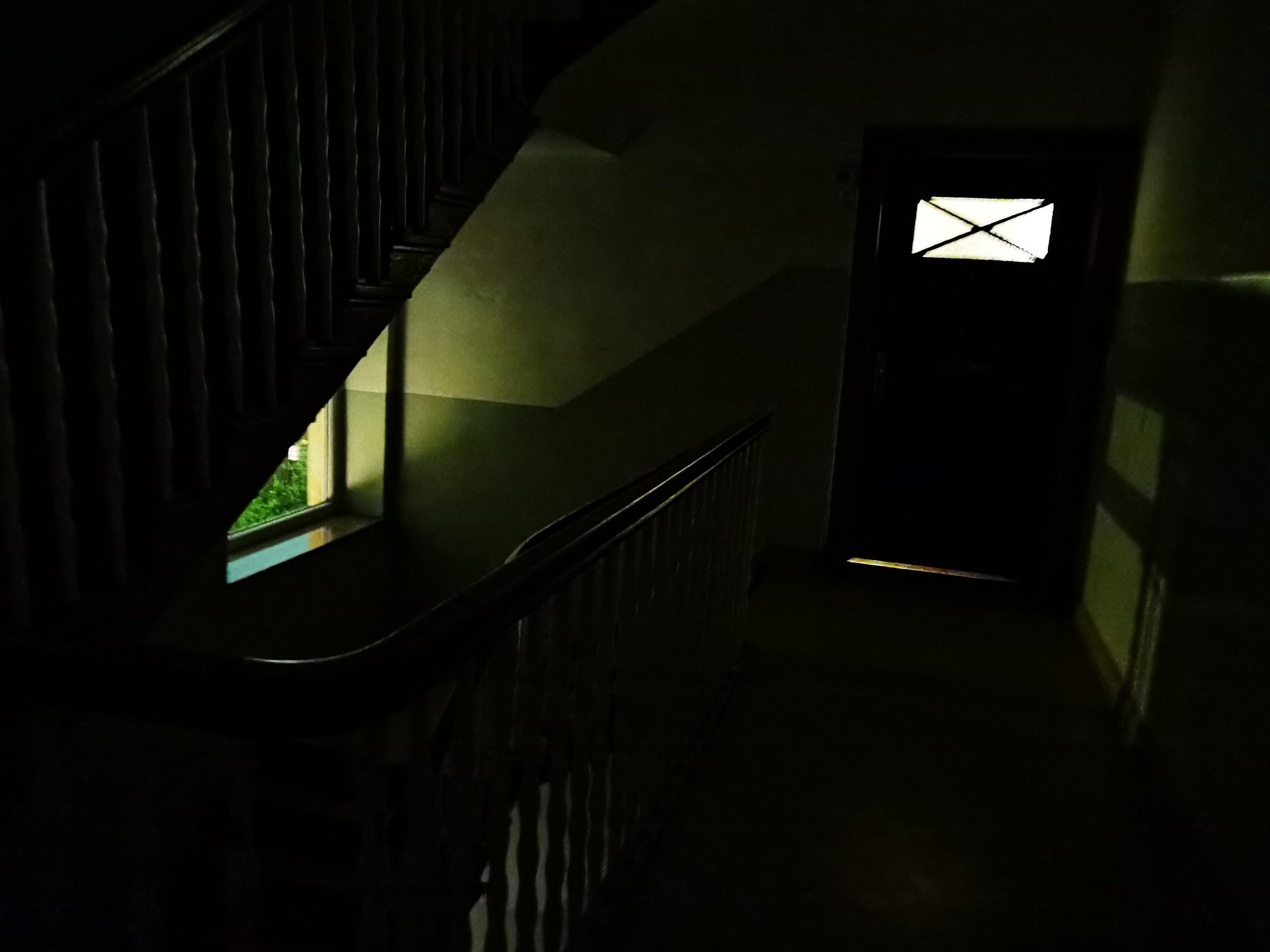

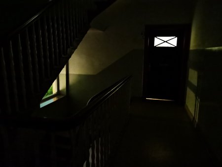

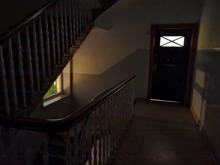

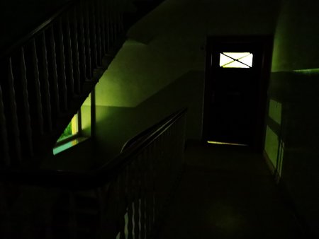

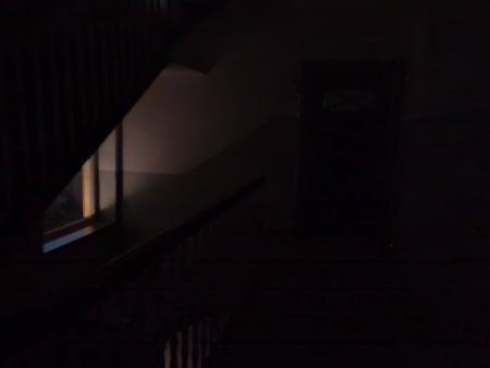

Ich habe etwas sehr seltsames entdeckt, was ich so vom P30 pro her nicht kenne und wo ich mich frage, ob es sich um einen Software, Hardware oder um überhaupt keinen Defekt handelt!

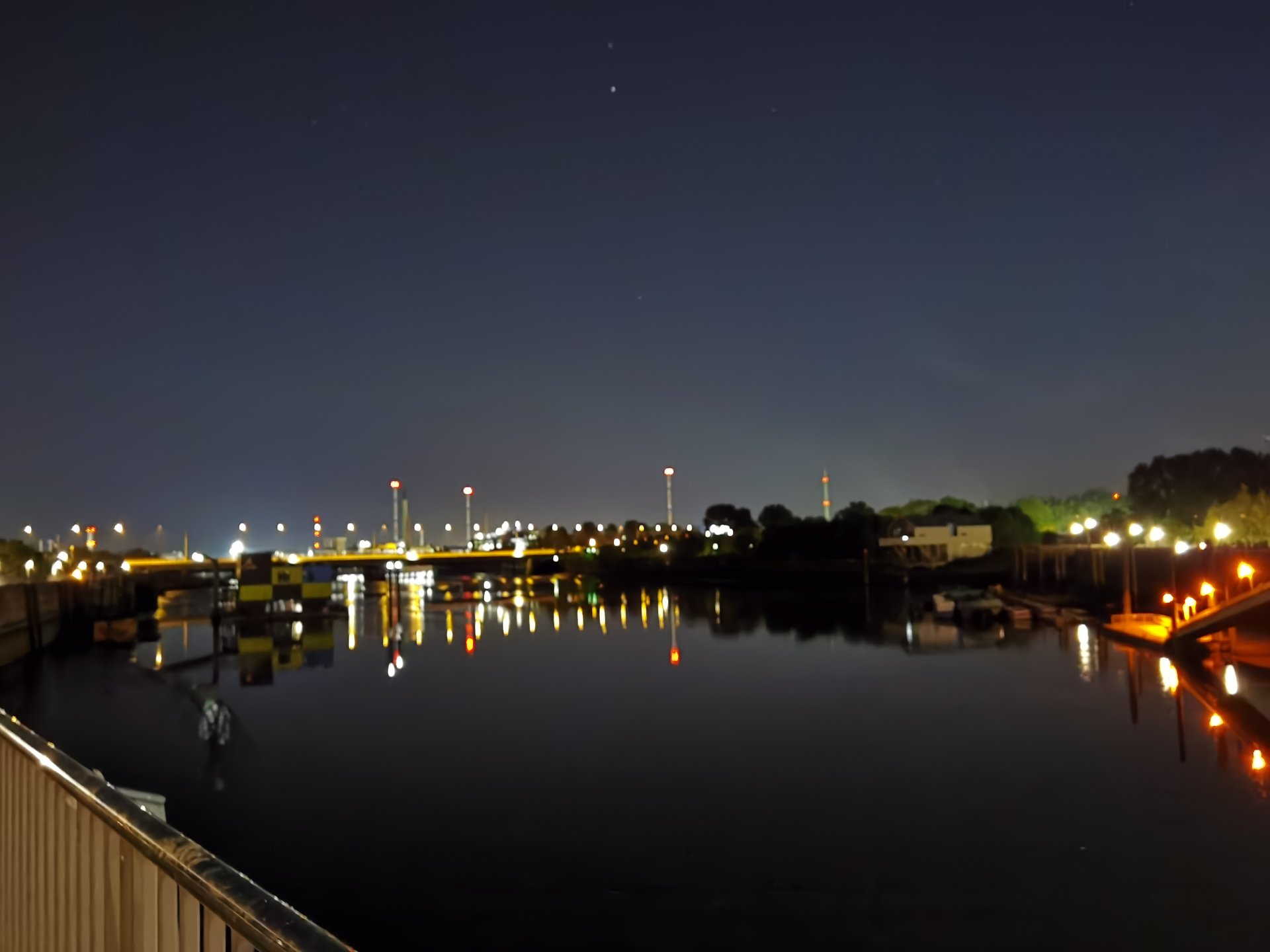

Ich teste ja gerne Extreme aus,. weshalb ich heute mal Fotos in quasi vollständiger Dunkelheit gemacht habe. Hierfür musste mein Treppenhaus herhalten, wo nur ein Fenster schummeriges Licht erzeugte, im Grunde nicht mehr als "Da isn Fenster"-Beleuchtung. 😁
Bei den Fotos sind deutliche dunkle Streifen im unteren Bereich zu sehen, selbst bei einigen der heller gewordenen!
Ich habe meine bisherigen Fotos durchgeschaut, weil ich mich erinnert habe, dass mir schon mal ähnliche Streifen schon mal aufgefallen sind. Es tritt nicht bei allen Fotos auf, aber wenn dann nur bei den Fotos mit schlechten Lichtbedingungen. Es ist mir heute bei dem Test extrem und auch reproduzierbar aufgefallen, bei einem "HDR-Sternenfoto" ist es in einer anderen Variation ebenfalls zu sehen!

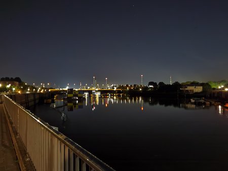

Ich lade einmal ein paar der Bilder, inkl des "HDR-Sternenfotos" und vielleicht hat es wer anders ja auch, oder kann erklären ob das ein Defekt/Fehler, oder normal ist! :)
IMG_20200510_012206.jpgIMG_20200510_034457.jpgIMG_20200510_020113.jpgIMG_20200510_020124.jpgIMG_20200411_221230.jpgIMG_20200411_220807.jpg

@Alefthau
Deine Fotos mit der 114 waren ok. Also ist intern, was Optik und Sensor betrifft alles ok.
Damit ist entweder deine Linse verschmiert, oder die 121 hat einen Fehler.
Ich würde zunächst mal das Schutzglas der Optik gründlich putzen und mir dieses bei gutem Licht und einer starken Lupe betrachten.
Dann mal einen neuen Test machen. Bei Software-Fehler müssten auch andere diesen Fehler haben.

Das Schutzglas ist sauber, daran kann es denke ich nicht liegen. :)
Die beiden Fotos sind am 11.04.2020 entstanden, also schon mit der 114er bei mir vorhanden. Ich habe schon Google bemüht, aber so wirklich schlau bin ich aus den Ergebnissen nicht geworden.
Der größte Teil meiner Ergebnisse ging darum, dass diverse Kameras bei hoher ISO banding bzw "noise banding" zeigten, Weißabgleich könnte auch schuld sein, sehr wenige (quasi keine) Ergebnisse mit nem defekten Sensor waren auch dazwischen. Einige Kamerahersteller empfehlen das nachschärfen abzustellen, wenn es zu solchen Streifen kommt.

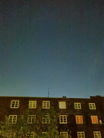

Die Streifen haben, wenn sie auftreten, eine feste Position auf allen Bildern. Wenn man das HDR-Bild mit Haus und Nachthimmel so dreht, dass das Haus auf der rechten Seite ist und dann die Postion der Streifen mit den anderen Bildern die Streifen haben vergleicht, sind diese deckungsgleich.
Bei den zwei HDR-Aufnahmen mit Haus und Nachthimmel, die ich gestern gemacht habe, sind diese Streifen jedesmal gleich stark zu sehen, bei denen im Fotomdus relativ unterschiedlich und auch eben auch mal gar nicht.
/edit
Achja, AI ein oder aus hat keinen Einfluss auf die Streifen! (Farben sind auf Standard)
Die immer gleiche Position der Sreifen spricht für mich dafür, dass es schon am Sensor liegt, aber es wohl Bauart bedingt ist. Das die Streifen im Fotomodus unterschiedlich stark bis gar nicht vorkommen und bei HDR scheinbar dauerhaft, spricht für mich dafür, dass es, alles in allem, eher ein Softwareproblem ist und per Update gelöst werden könnte. (Der neue Sensor ist scheinbar schwer zu bändigen......)
Fällt dir, oder jemand anderem, noch was ein, was es sein könnte?

Ja, die Streifen haben die gleiche Breite. Hab ich auch bemerkt. Es ist die Software. Der Encoder ist es aber nicht, der fängt immer oben links an, dann würden bei senkrechten Aufnahmen die Streifen ebenfalls unten sein.
Ich würde nun testen, ob es auch bei Soft, im Pro-Modus oder/und auf den anderen Sensoren auftritt.
Weiterhin würde ich mir die APK einer anderen Kamera-App besorgen und installieren. Ich glaube die Open-Camera bietet eine APK-
Auf jeden Fall den Huawei-Support kontaktieren.
So würde ich erstmal verfahren.

So, hab wieder getestet, sowohl Open Camera, soft (samtig?) und normal.
Bei Open Camera keine Streifen zu sehen, auch wenn ich die Bilder künstlich aufhelle.

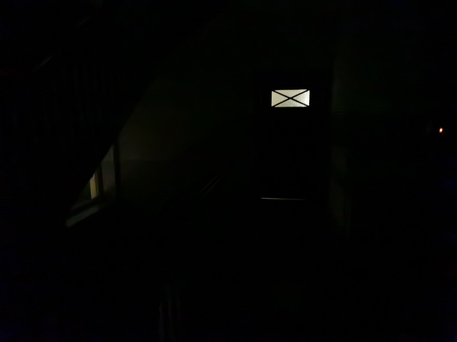

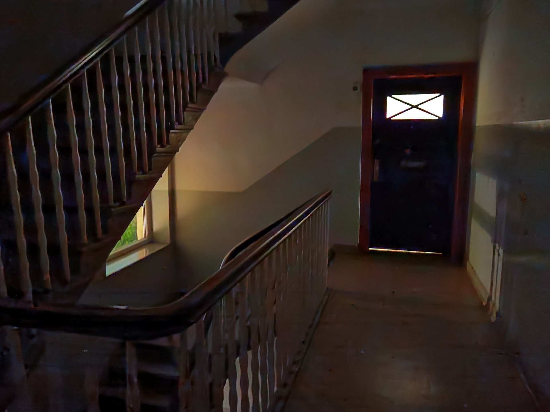

Ich würde gern Mal so dunkle Bilder hinbekommen, aber im normalen Modus wie auch mit AI macht die Kameras andauernd fast taghelle Fotos.
Es ist praktisch so, dass ich Beispielbild 1 vom Treppenhaus oben versuche zu machen und Bild Nummer 5 dabei rauskommt. IMMER.
