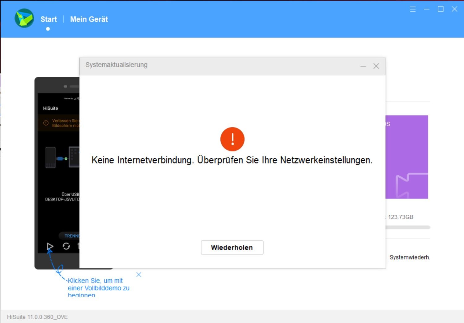

Moin alle,
ich bekomme immer diese Meldung wenn unter HiSuite wenn ich die Systemaktualisierung starte möchte.
