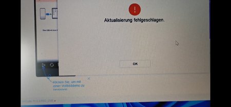

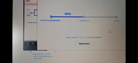

Aber egal welchen Proxy (2.3.7 und 3.0.2) und welche Hisuite (11.x.510 bzw .610) ich nutze, ich komme nicht auf die 10.x.131
Diese FW gibt es ja nur im Finder V1, V2 hat als niedrigste FW nur die 154.
Ich bekomme die FW im Proxy mit der Hisuite .510 gepatched und in der Hisuite als ältere Version angeboten, der Download wird auch gestartet, aber wenn es an die Installation geht, dann erscheint die Meldung "Aktualisierung fehlgeschlagen"
So sieht das auch mit der FW 10.x.121 und noch älteren aus.
Die FW lädt auch ziemlich schnell, sie scheint sich schon (zumindest teilweise) lokal auf dem Rechner zu liegen.

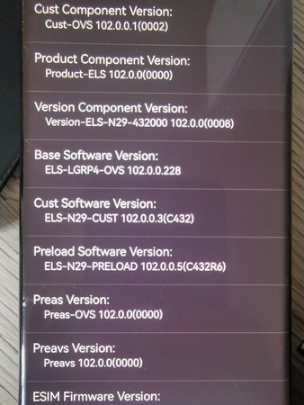

Ich habe kraft meiner Wassersuppe ein P40 Pro gekauft, Dachte eigentlich das das nicht so schwer wir mein neues Handy mit Google zu versehen.
Aber ich komm einfach nicht weiter. Kann mir irgendwer helfen (Idiotensicher) am besten mit Link, wie ich das Handy ersteinmal downgraden kann um überhaupt die Google Services installieren zu können, (ich habe keine Ahnung von irgendwelchen Fachbegriffen (OTA) oder ähnliches. Der Versuch zu Downgrade ging immer wieder schief, da Downgrade failed oder ähnliches dann kam.
Könnt ihr mir sagen welche Infos ihr braucht um mir helfen zu können?
Model ELS-NX9
Vielen lieben Dank schonmal

Hallo, Das Downgrade habe ich hinbekommen Original EMUI 11.0.0.260 , wenn ich dann das zu. 3 versuche lädt er das alles runter, kopiert, jedoch der bleibt immer bei 4 % stehen und sagt firmware installed failed oder so ähnlich, Ich komm dort nicht weiter, Was kann ich machen? Und Danke für den Tip

Das liegt definitiv daran dass bei dir die Versionen von HiSuite, HiProxy und den ausgewählten Firmware-Dateien nicht zusammen passen. Schau nochmal in meinen Post vom 01.06. da stehen die Kombinationen die funktionieren.
