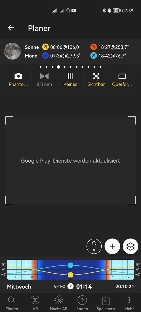

Moin, weiß jemand wie man das reparieren kann?
Alles andere funktioniert einwandfrei ...
