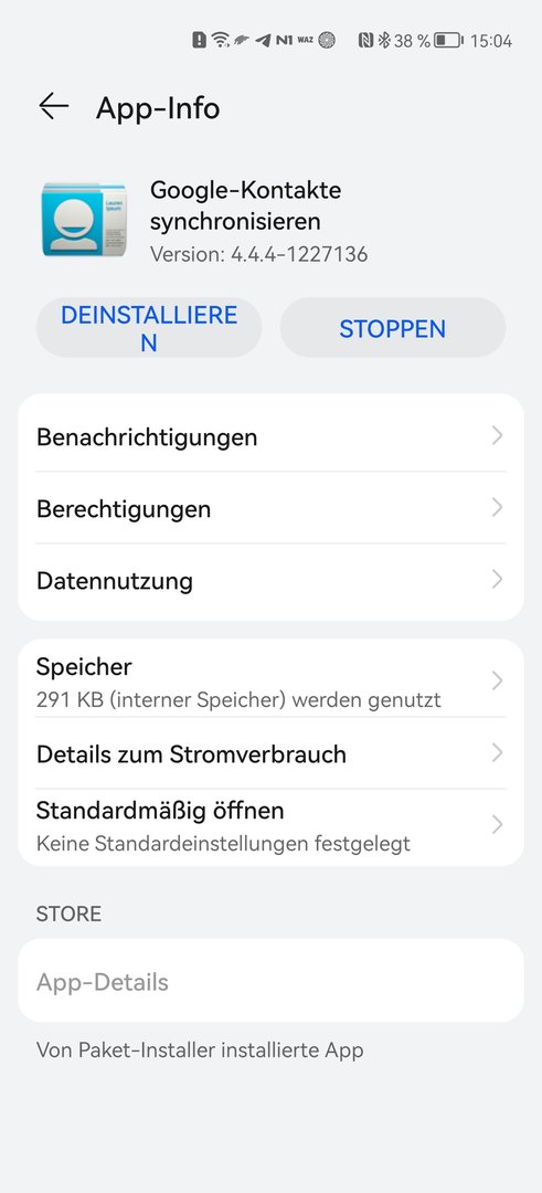

Kontakte Sync klappt auch? Da zeigt er bei mir immer Fehler an, aber zwischendurch macht er Es wohl doch, da das Datum sich erneuert und ein Test Kontakt auch synchronisiert wird, nur nicht sofort. Welche Version der Kontakte Sync hast du drauf Besko1979?
@subway71
Ja die läuft auch.
Hier mal n Screenshot
