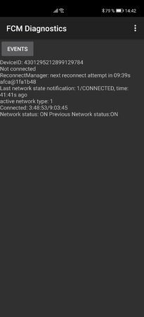

Habe wie in dem video #*#*426*#*# eingegeben... dann kam das.. siehe screeshot...
@Martinnitram
Hm sicher das die Google Dienste richtig installiert wurden?
Lade dir mal die folgende app runter und teste mal ob die Push Benachrichtigung durch kommt.
Push Notification API – Apps bei Google Play
Normalerweise müsste es wiefoglt auf dem Screenshot aussehen.

*#*#426#*#* bringt bei mir trotzdem not connected... funktioniert aber trotzdem alles einwandfrei.
