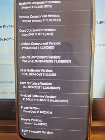

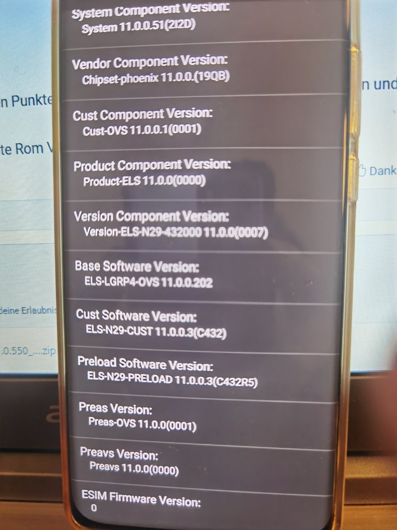

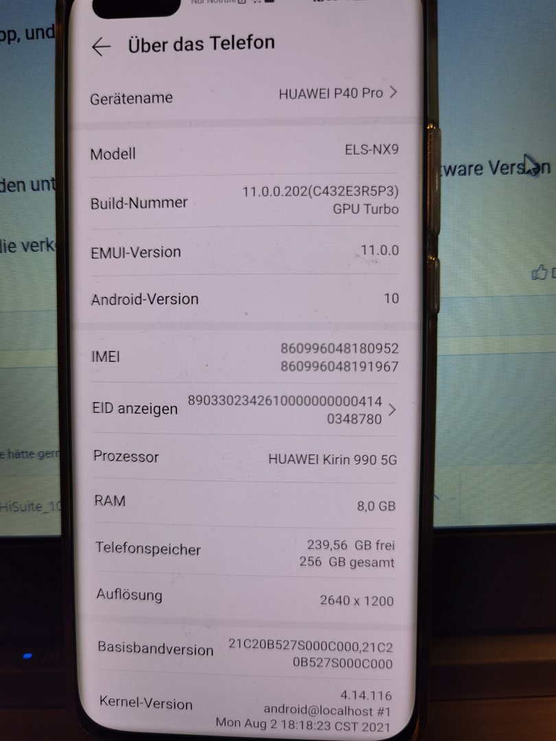

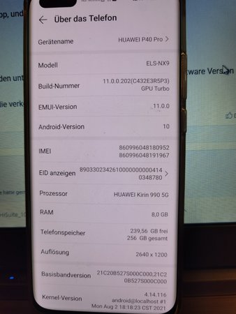

@Martinnitram
Hm geh mal bitte unter EInstellungen, Über das Telefon und mach mal einen Screenshot.
Dann geh mal bitte unter der Telefon App, und gib mal folgenden Code ein.
*#*#2846579#*#*
Geh da mal bitte auf
2. Veneer Informations
1. Version Info
und erstell mal einen Screenshot von den unteren Punkten Base Software Version, Cust Software Version und Preload Software Version.
ich habe fast die Vermutung, das da die verkehrte Rom Version drauf ist.
Reaktionen: mach6
@Besko1979
schau mal...
@Martinnitram
ja das sieht sehr gut aus :)
Wenn du die Google Dienste installieren willst musst du einen Downgrade auf die .131 oder die .121 durchführen.

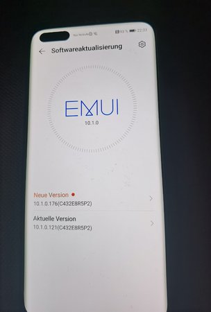

@Besko1979
ich versuche es mit der 121.. habe aber die Befürchtung, dass ich wieder scheitere... wie gesagt..
downgrade auf 131 hat einwandfrei geklappt.. dann google dienste installiert, danach ein update.. dann ging es nicht weiter...
@Martinnitram
Na normalerweise müsste es klappen.
Musst nur halt drauf achten, das die passende Cust und Preload auswählst.
Bei der .121 ist es auch die 10.1.0.2 Preload und die 10.1.0.8 Cust.
Nachdem du das Gerät aufgesetzt hast, geh mal unter Einstellungen, System & Aktualisierung, Softwareaktualisierung.
Dort gehst du oben rechts auf das Zahnrad und deaktivierst die Autoaktualisierung im Wlan und Über Nacht Aktualisierung.
Dann installiert er die Updates nicht automatisch.

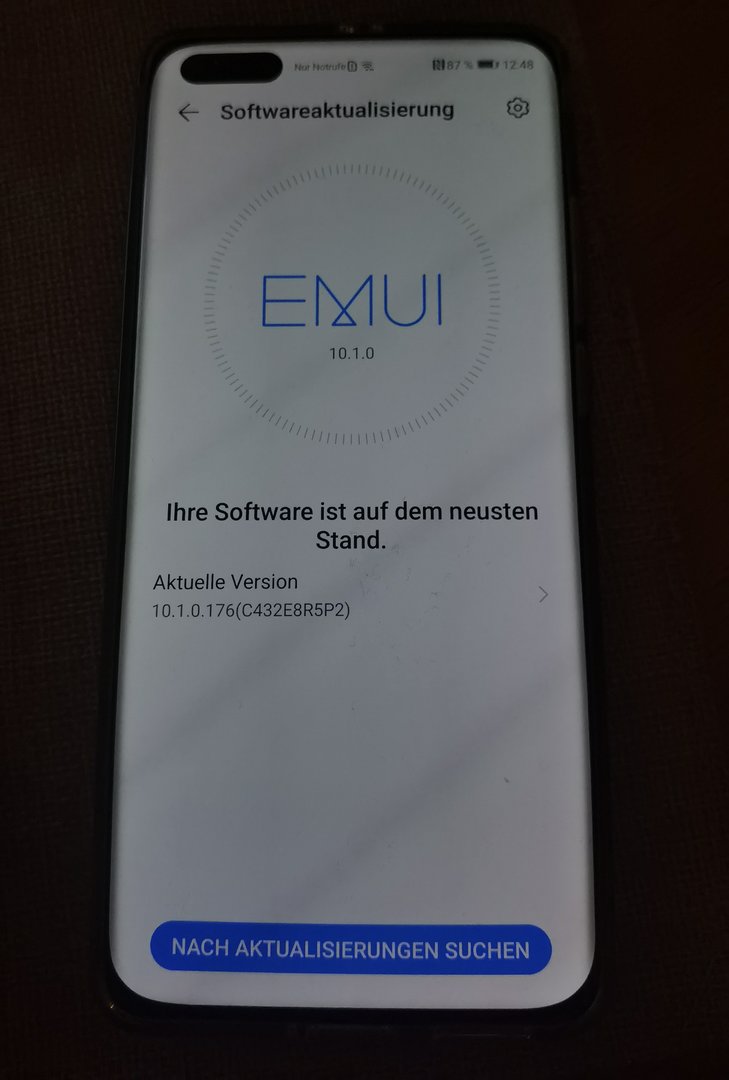

@Besko1979
So.. wie vermutet dasselbe Problem. Nach Aktualisierung auf 176 gehts nicht mehr weiter :-(
