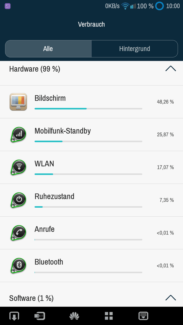

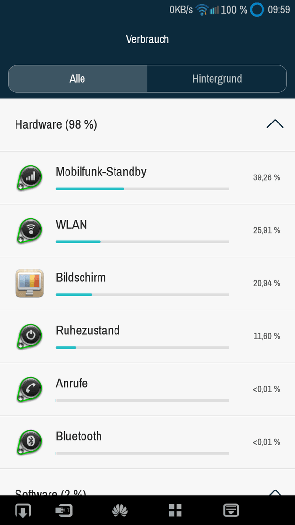

Hier mal 2 Screenshots nach dem Laden. Nichts weiter gemacht als den Akkumanager geöffnet und die Bilder gemacht. Abstand der Bilder etwa 30 Sekunden.
Hab ich damit ein Problem durch andere APPs : NEIN !! Also macht Euch nicht "verrückt" mit dem Akkumanager.
Gruß Wolfgang

merlin2100 schrieb:
Das funktioniert aber nur solange wie man die Screenshots macht kurz nachdem der Akku auf 100% geladen wurde.
Ich wollte damit auch nur zeigen das sich die Anzeige innerhalb von Sekunden "dramatisch" :winki: verändern kann.
Reaktionen: merlin2100

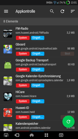

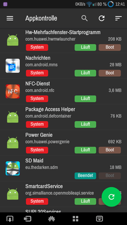

Leider ist das nicht ganz so, denn es laufen noch etliche System-APPs im Hintergrund. Wenn sich eine davon "verschluckt" hat (meist etwas von Google) geht der Akkuverbrauch hoch.

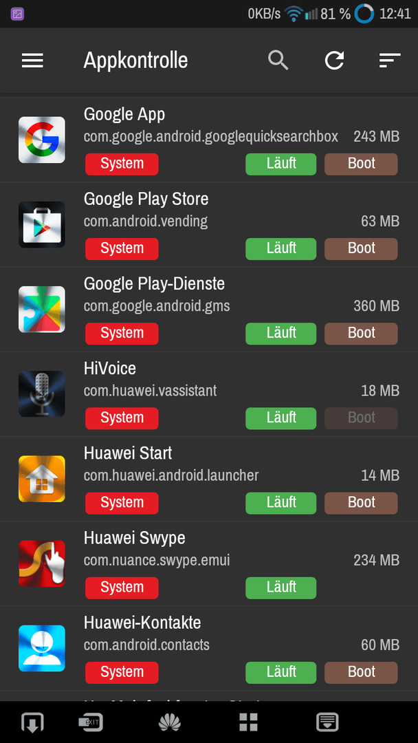

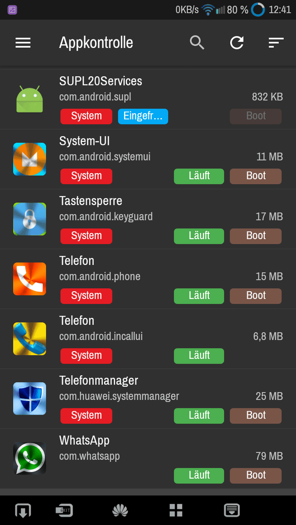

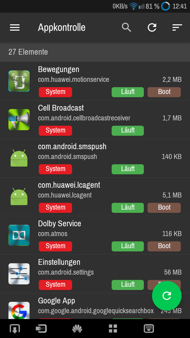

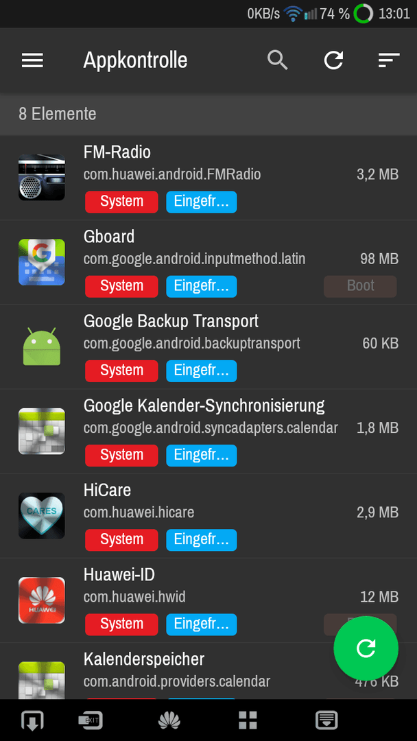

Beispiel bei mir (und da hab ich schon etwa 20-30 runter geschmissen/eingefroren) laufen noch 27 APPs:
laufende APPs 1.png laufende APPs 2.png laufende APPs 3.png laufende APPs 4.png eingefrorene APPs.png
Alle ANDEREN GOOGLE-APPs hab ich deinstalliert (ROOT), wenn ich die brauchen sollte kann ich sie auch nachinstallieren.
Dazu kommen noch APPs die sich zeitweise zuschalten.
Und das Alles läuft bei dir ohne das du was merkst (+ noch etliche mehr).

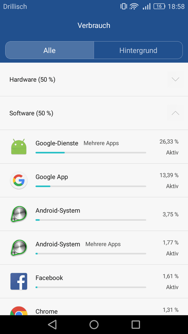

Problem hab ich aber auch seit dem letzten Update auf 596. Handy liegt auf Arbeit, wird geladen bis 100% am Mittag. Dann zieh ich Strom ab und innerhalb von von nur 3 Stunden hat der Akku sich entladen bis auf 13!!! %. Und als Verursacher/Stromfresser steht Google Play Dienste da. Neustart behebt das dann mal für 2 Tage, anschließend ist es wieder einen Tag so.

handy bis mittags geladen, 100%, dann nur liegen gehabt und nichts gemacht und nun siehe oben rechts :(
Was kann denn das sein?
