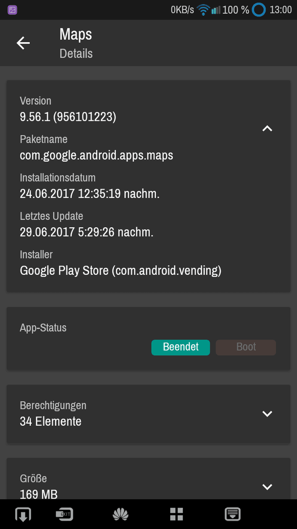

ES MUSS NICHT IMMER AN DER FIRMWARE LIEGEN !!
Zu größten Teil liegt es an den APPs.
Bei mir tritt das "Problem" nur auf wenn Google mal wieder Updates für SEINE besch...... APPs installiert hat und diese dann vorm AR..... sind !!
WERDEN JA TEILWEISE IM HINTERGRUND AUTOMATISCH AKTUALISIERT !!
Bekommt man eine Benachrichtigung vom Play Store zur Aktualisierung (oft bleiben diese aus, sieht man dann nur das bis zu 10% mehr RAM verbraucht werden) MUSS man diese GLEICH machen ansonsten "zieht" Play Store den Akku leer.
Entschuldigung für die Ausdrücke aber anders kann man das nicht mehr bezeichnen (können sich mit Microsoft bei Windows 10 die Hand geben).
Vor den letzten Aktualisierungen hatte ich teilweise auch Probleme mit der Akku-Laufzeit (nicht so krass aber es war zu merken) UND der ca. 5% mehr RAM-Belegung. Jetzt ist alles wieder im grünen Bereich.
Welche der 3 APPs es war kann ich nicht genau sagen, aber ich vermute es ist MAPS (kamen in der letzten Woche 3 Updates). Auch im Play Store wird oft über das Problem mit erhöhten Akku-Verbrauch geklagt.

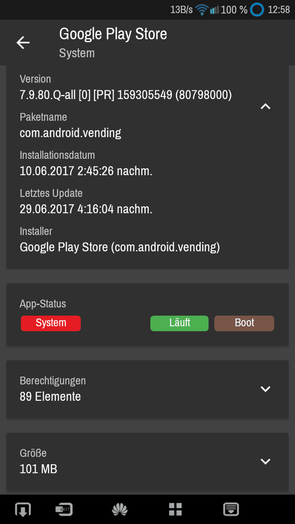

Nachtrag: Habe gestern "Google Play Store v8.0.22" über TWRP geflasht und schon hat sich der Akku-Verbrauch erhöht. ALLES ANDERE WURDE NICHT VERÄNDERT !

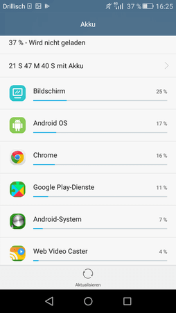

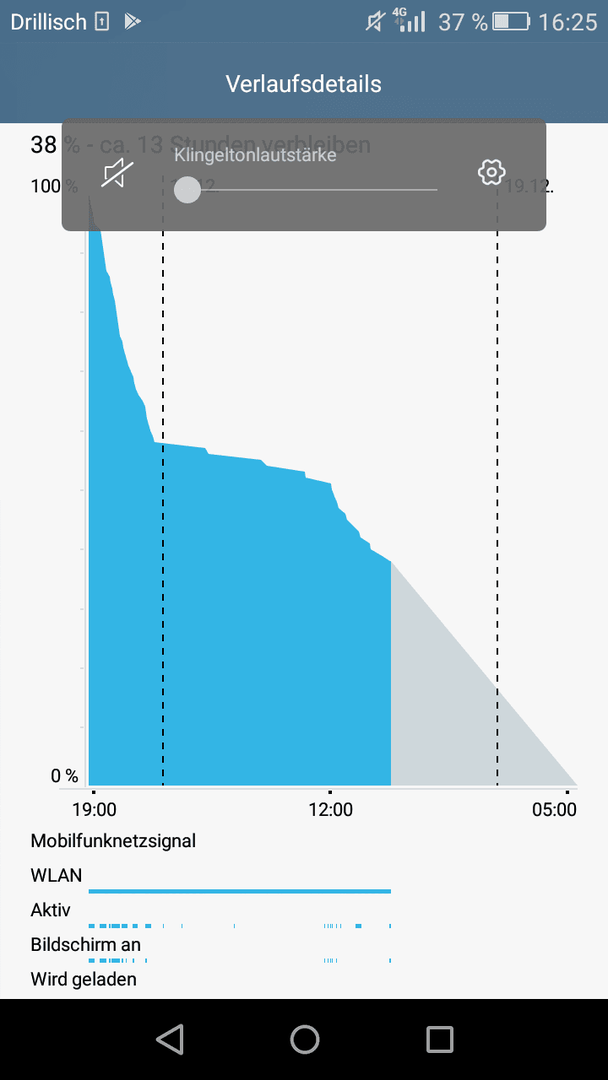

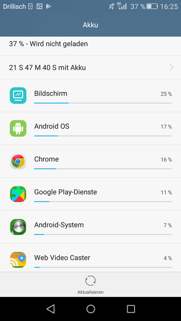

Moin
Ich hätte da mal eine Frage und zwar:Welche Akkulaufzeit ist noch normal und ab wann ist der Akku kaputt.Mein P8 Lite hält nurnoch ein paar Stunden durch.Vorgestern Nacht hat es 30 % verloren und sobald Ich das Handy in der Hand habe fliegen die Prozente nur so weg.Wann ist die Akkulaufzeit noch normal?
So als Faustregel verbraucht das P8 Lite gut 1%, wenn es ungenutzt herumliegt. Je nach Art und Menge der Hintergrundapps sind das zwischen 6-10% auf 8 Stunden.
Beobachte das mal. Sollte dein P8 Lite über Nacht massiv Akku verlieren, kannst du in der vorinstallierten App Telefonmanager unter dem Punkt "Akku" (das Symbol unten links) > "Details zum Akkuverbrauch" nachsehen, wie oft dein Smartphone wach ist. Ist es durchgehend wach, liegt aber eigentlich die meiste Zeit ungenutzt herum, verhindert etwas den Tiefschlaf und das kostet viel Akkuleistung. Unter dem Punkt "Verbrauch" kannst du außerdem sehen, was und welche Apps genau am meisten Akku verbrauchen.
Sollte der Verbrauch ungewöhnlich hoch ausfallen, würde ich mir die installierten Apps genauer ansehen und ggf. die Hintergrundberechtigungen entziehen, ausmisten etc. In den Einstellungen > Apps > Erweitert (unten links das Zahnradsymbol) würde ich außerdem schauen, ob und welche Apps in der Lage dazu sind, Optimierungen zu ignorieren.
Sollte das nichts bringen, wäre ein Werksreset noch eine Option, bevor von einem defekten Akku ausgegangen wird.
Reaktionen: Miss Montage
Sieht besser aus als es ist.Sobald Ich am Gerät was mache verliere Ich bestimmt 10 % pro Stunde.
