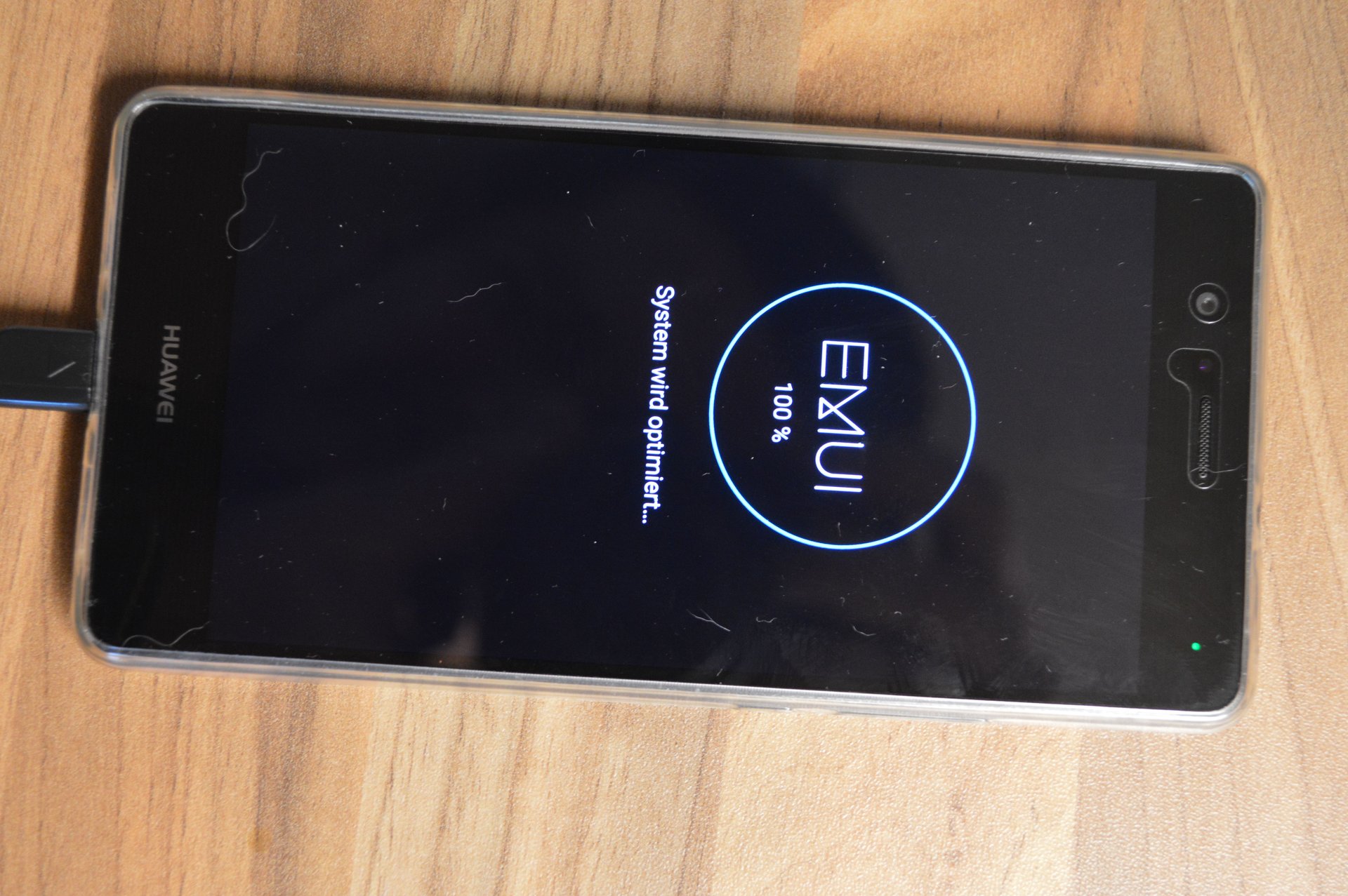

Hallo liebe Forumgemeinde,
ich habe heute "versucht" das neue Update für das P9 lite zu installieren.
Der Download hat noch einwandfrei funktioniert.
Die Installation ging bis 100% und steht aber auch seit 3 Stunden bei 100%. (Siehe Bild)
Das Handy läßt sich nicht über den On/Off Button ausschalten und reagiert auch auf sonstige Eingabeversuche nicht.
Was kann ich tun ohne meine ganzen Daten auf dem Handy zu verlieren?

Den Powerknopf ca 30 Sekunden drücken.
Reaktionen: Miss Montage
Hatte ich probiert hat aber leider nix gebracht.Vielleicht warens auch keine 30 sec.
Ich bin jetzt ausversehen zweimal auf die Leiser Taste gekommen und habe damit die Kamera aktiviert.
Die Kamera konnte ich normal beenden und war wieder auf meinem Startbildschirm mit installiertem Update.
Reaktionen: Miss Montage und TechExplorer
Auch gut. :D
Also ich hatte Dieses Problem auch... ich hab es dann einfach 2 Stunden zur Seite gelegt und als da immernoch stand habe ich wutentbrannt lange auf den Powerknopf gedrückt und es ging eiskalt dann :p
Bei mir hing es auch beim optimieren, ganze nacht laufen lassen, wurde nicht fertig. Knopf gedrückt halten, Neustart, alles schön. Seit 48 Stunden Betrieb kein Problem.
