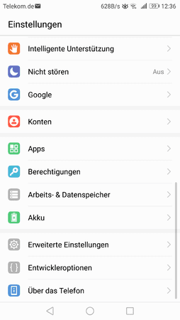

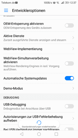

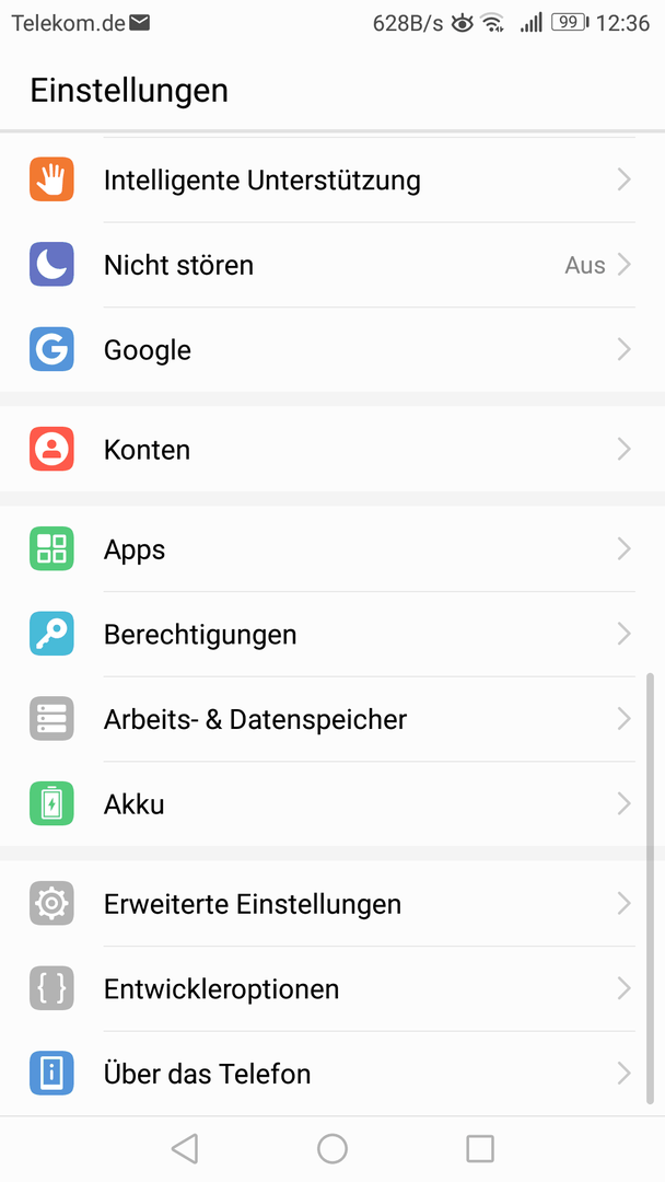

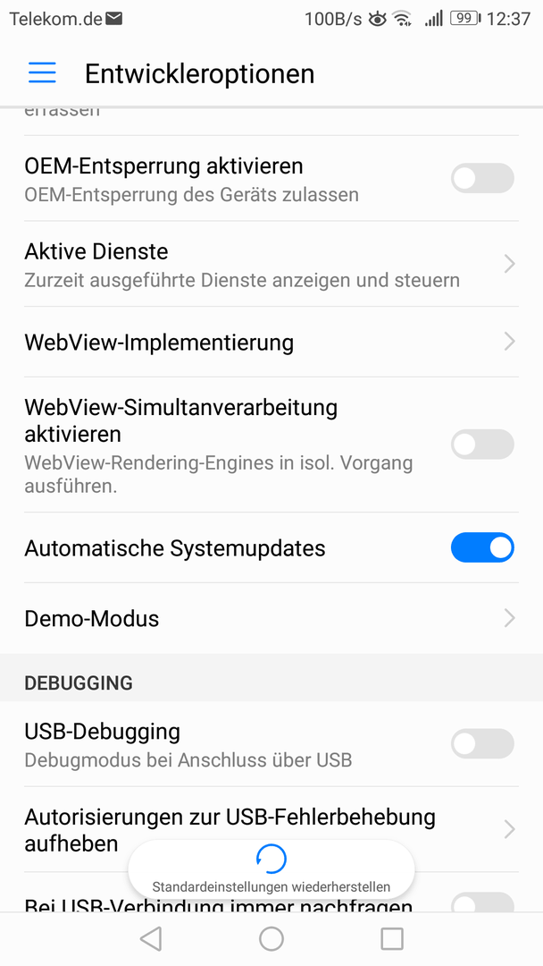

Nur das ich das Problem habe das ich keine update Funktion mehr im System habe also kann ich leider auch nicht mehr updaten ich häng Mal ein Bild an.

Ach stimmt, bei der NRD-90M fehlt einiges. Dann halt doch über das eRecovery.
