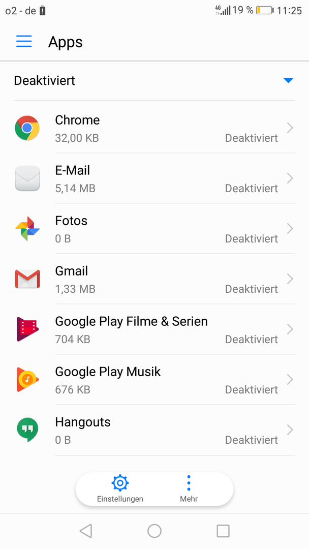

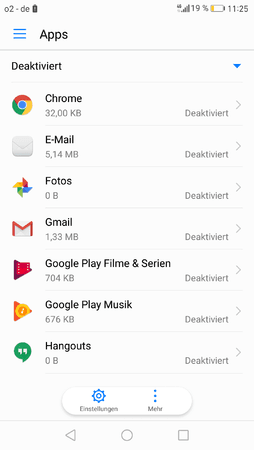

Hat du Mal geschaut ob bei dein Google Konto eine App ist die ständig synchronisieren will. Ich habe doc und Tabelle die permanent gelaufen sind.
G+ und Hangout habe ich deaktiviert da ich die nicht nutze.
Auch die ganzen Google Dinger wie book, Musik, Kiosk....
Auch Fit habe ich beim synchronisieren raus genommen.
Irgend wo habe ich auch Mal gelesen das selbst im Stand-by 4℅ die Stunde weg gehen. Also komplett null geht nicht. Auch im flugmodus.
Ja genau so hab ich es auch. Alle Google Apps außer play Dienste/store und evtl Gmail sind bei mir aus. Aber als sie an waren haben die bei mir auch Strom gezogen ohne jemals genutzt worden zu sein.
