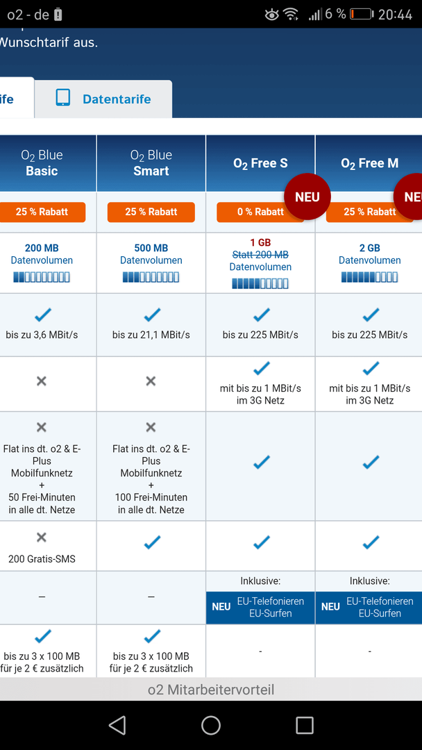

5 Mbit/s wäre schön. Ich habe heute im Büro mal gemessen und einen Screenshot davon gemacht.
Die Werte waren mit und ohne Kanalbündelung ziemlich identisch.

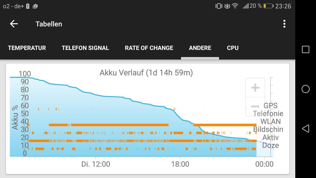

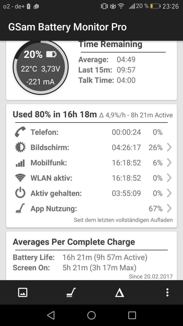

Ich habe das Huawei P9 nun seit dem Wochenende und kann mich, was die Akku Nutzung angeht, null beklagen. Das Smartphone wurde heute morgen um 7 Uhr mit 100% Akku mitgenommen, hat insgesamt >2h Bluetooth Nutzung mit Musik hinter sich, einige Stunden Display Zeit und sogar den Wechsel LTE/HSDPA+/EDGE/HSDPA+ mit gemacht (wohne nähe NL/BE, da wechselt ständig was) und es hat jetzt, Stand 23:25 Uhr noch 20% Akku. GSam Bestätigt das ganze auch noch. 5 Stunden Display on Time sind super und der Rest auch. Also ich sehe kein Problem. Android 7 und alles wichtige läuft noch im Hintergrund.

@TheRealKingS klingt ja super. So soll es sein. Aber man kann sowas nicht pauschalisieren. Das ist immer abhängig von der individuellen Nutzung, Netz und Region. Fakt ist für mich, bei mir war es der Grund für den enormen Akku Verbrauch. Ich merke keine Geschwindigkeit Einbußen, nur der Akku hält viel länger. Ich habe alle durch gemacht. Reset, nackt ohne Apps laufen lassen bis ich auf die kanalbündelung gekommen bin. Ich bin mir sicher das 90% der p9 Besitzer keine Probleme haben oder eben nicht bemerken (wollen). Eben die restlichen paar Leute die nicht mit den Einstellungen zurecht kommen sollten das wissen was ich herausgefunden habe. Scheint nicht ein übergreifendes lte Problem zu sein, nur in einer gewissen Kombination. Sowas gibt's immer wieder, leider... Etwas ähnliches konnte ich beim Mate 9 beobachten. Bei manchen tut sich ohne das die Kalender Funktion genutzt wird, trotzdem der Akku massiv leersaugen durch sync beim Kalender. Das paradoxe ist nicht bei jedem. Anscheinend wieder eine unglückliche Kombination.

Du hast Gsam im Einsatz, hast Du die erweiterten Akkustatistik aktivert?
Ich hatte sie Einsatz habe sie nun aber entfernt, da sie ja unter Android N nicht mehr wirlich in der Lage ist Sinn ergebende Informationen unter dem Menüpunkt Apps anzubieten. Grundsätzlich ist dort das System der Hauptverbraucher.
Kennt eventuell hier noch jemand Alternativen, die auch unter Android 7 funktionieren?
