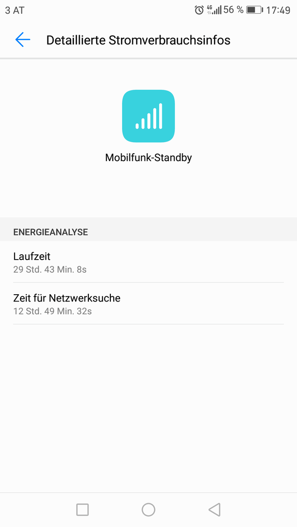

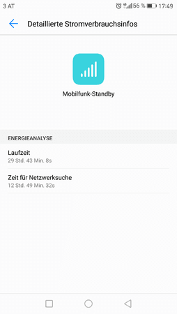

Hi kann mir jemand kurz helfen, was bedeutet bei mobilfunk standby "zeit für netzwerksuche? Ab und zubsteht es da und manchmal nicht.
Danke für eure Hilfe

Habe das Problem eingrenzen können.
Liegt anscheinend an der dual sim funktion. Wenn ich die sim2 deaktiviere fängt die netzwerksuche an, schalte ich kurz den Flugmodus ein/aus hört die Netzwerksuche wieder auf zu suchen.
Saugt mir sonst den Akku aus
@damirb Wo / wie genau hast du diese deaktiviert?
@alx81
Unter den dual sim Einstellungen.
Bei der sim 2 einfach den blauen regler nach links schieben
