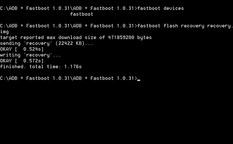

Ich würde jetzt nochmal versuchen, das RECOVERY.IMG von der b182 zu flashen (schicke uns einen Screenshot vom Flash Vorgang ) , dann USB zu trennen - und per 2 Tasten in dieses Recovery booten.

[doublepost=1494360251,1494359745][/doublepost]Hab das jetzt mit dem Recovery probiert, hier der Screenshot vom Flash Vorgang. Komm trotzdem nicht ins Recovery, weder bei den 2 Tasten noch nach dem Start (VOL + Taste für 3 Sek halten, um ins Recovery zu kommen)..

USB muss getrennt sein. (Lautstärke-Knopf nach oben, nicht nach unten) Vol+ drücken (die ganze Zeit gedrückt halten) dann Powertaste dazu und drücken, bis das Handy einen Reboot macht und das Huawei Logo am Display zu sehen ist. Vol+ weiterhin gedrückt halten (bis das Recovery bootet) - aber die Powertaste kannst Du auslassen, sobald das Huawei Logo zu sehen ist. Versuche es mal so
[doublepost=1494361002,1494360932][/doublepost]Hier hätte ich auch noch die b182 Stock Recovery: EMUI-RECOVERY-b182.img | by Tecalote for P9
[doublepost=1494361111][/doublepost]Im Übrigen - hattest Du das Recovery in recovery(.img) umbenannt? Wenn ja, ist das okay, wollte es nur wissen, wegen Screenshot
