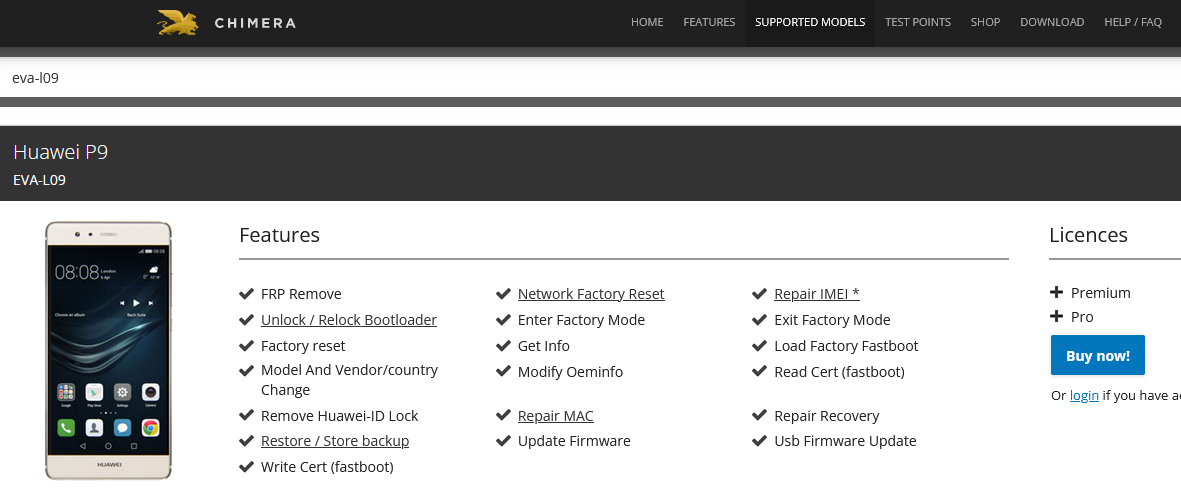

Außerdem, aus Deiner Erfahrung, würde es helfen solche Software-Lösungen wie z. B. von Wondershare oder DC Phoenix käuflich zu erwerben?

@neku77 Ich hatte mal ein paar Jahre jeweils eine Jahreslizenz von Chimera (alles andere macht dort keinen Sinn, weil dann viele Funktionen nicht gehen). Ich kenne dieses Programm gut.
Du bräuchtest exakt diesselbe gleiche Firmware, die aktuell auf dem Gerät ist, von Vodafone - da man auf einem Huawei keine nicht zum Gerät passende Firmware flashen kann.
Nebenbei erwähnt: Zu der Zeit, wo das Gerät noch gestartet ist, hätte man es auf C432 (ohne Vodafone) rebranden können. Das funktioniert nicht in einem Zustand, wo das Gerät nicht mehr startet, auch nicht mit Chimera.
Es ist nicht sicher, ob Chimera diese passende Firmware in der Datenbank hat, man müsste dann ohnhin die Firmware besorgen und zwar als Vollversion (keine OTA-Firmware) und im zip-Format. Damit könnte man diese über Chimera per USB-Update flashen. Macht aber nur Sinn, wenn man nicht mehr ins normale EMUI-Recovery kommt - denn wenn man dieses Recovery aufrufen kann, kann man eine volle Firmware auch über die normale dlaod Methode flashen.
Egal, wie man die Firmware flasht (per Chimera, per dload Methode oder auch per Huawei eRecovery (was hier ja nicht geht) ) - in jedem Fall wird damit ein Werksreset ausgelöst - was nötig ist, damit der Fehler korrigiert werden kann - und die Daten sind futsch.
1) Man müsste als erstes die ADB Infos im Fastboot Modus zum Gerät abfragen, das hatte ich hier (Link) erklärt - damit man weiß, welche Firmware benötigt wird. Dann kann ich gucken, da ich die meisten Firmwares auf meiner Festplatte habe und ansonsten die Quellen kenne, wo man sie herbekommt (da sie offiziell nicht verfügbar sind).
2) Dann ist es wichtig, zu checken, ob man in das normale EMUI Recovery kommt. Wenn das geht, dann kann man auch per dload flashen.
Nur wenn das nicht geht, müsste man mit einem kostenpflichtigen Tool wie Chimera oder DC-Phoenix versuchen, das Recovery zu reparieren und die Firmware zu flashen (wofür es keine Erfolgsgarantie gibt).
