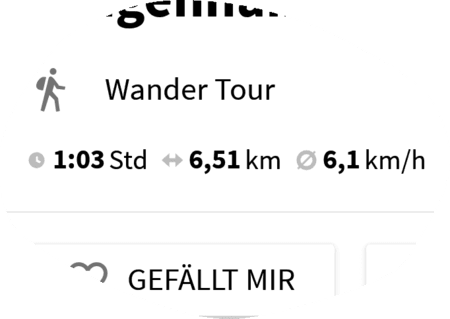

Heute knapp über eine Stunde mit Koomot unterwegs. Null Probleme.

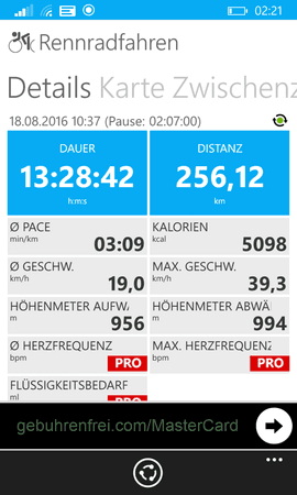

Ob eine ganze Stunde - vielleicht - oder mehr finde ich inakzeptabel. Mit meinem Nokia Lumia radelte ich recht zuverlässig 12 h und mehr.
Ich habe vor dem Kauf Amazon-Bewertungen zum P9 gelesen - dieser Makel ist dort gänzlich unbeschrieben.
