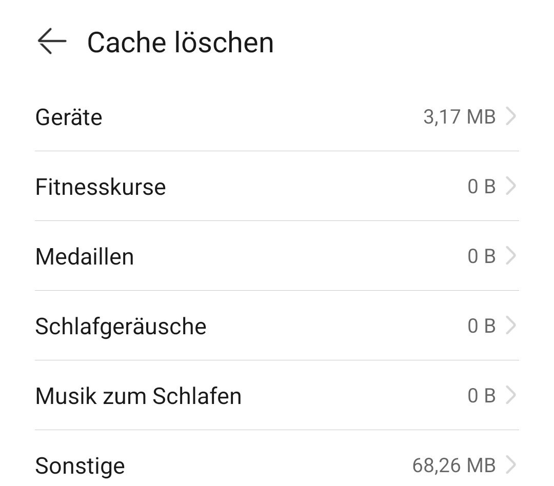

Was ich weiß ist, daß es etwas gebracht hat die Sonstigen temporären Dateien zu löschen, bei den Offlinekarten, als diese fehlerhaft waren.
Aber ich bezweifle stark, dass dieses Dir eine Lösung bringen wird.

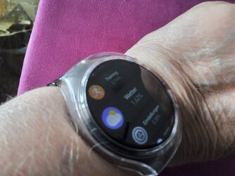

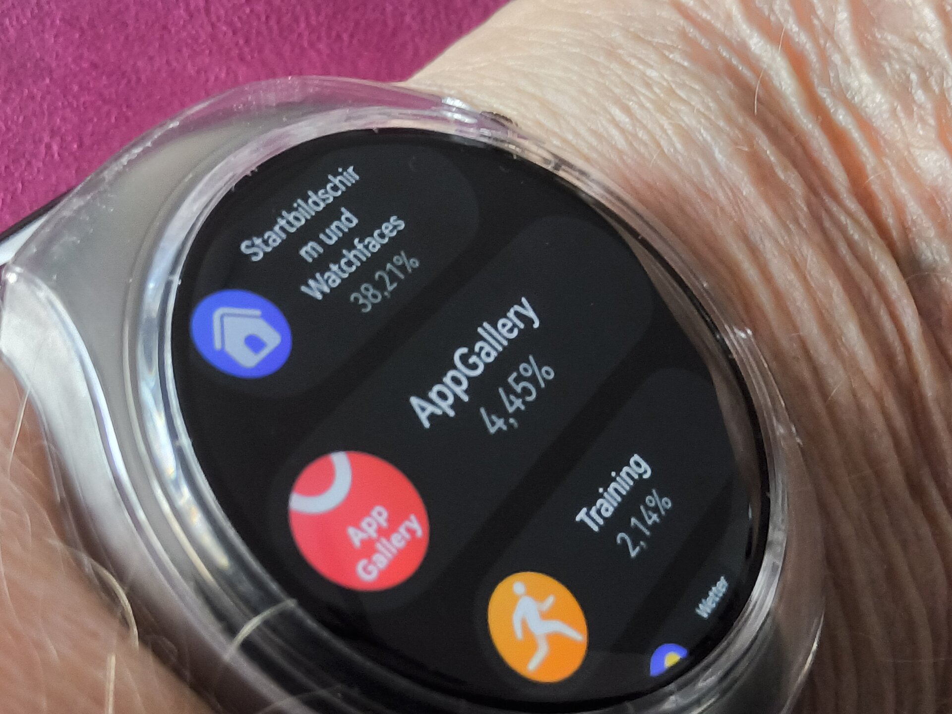

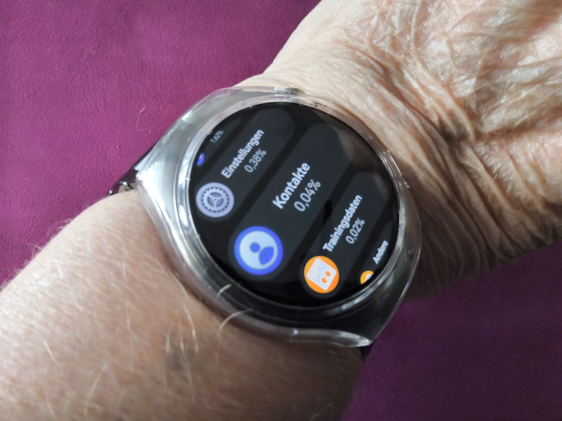

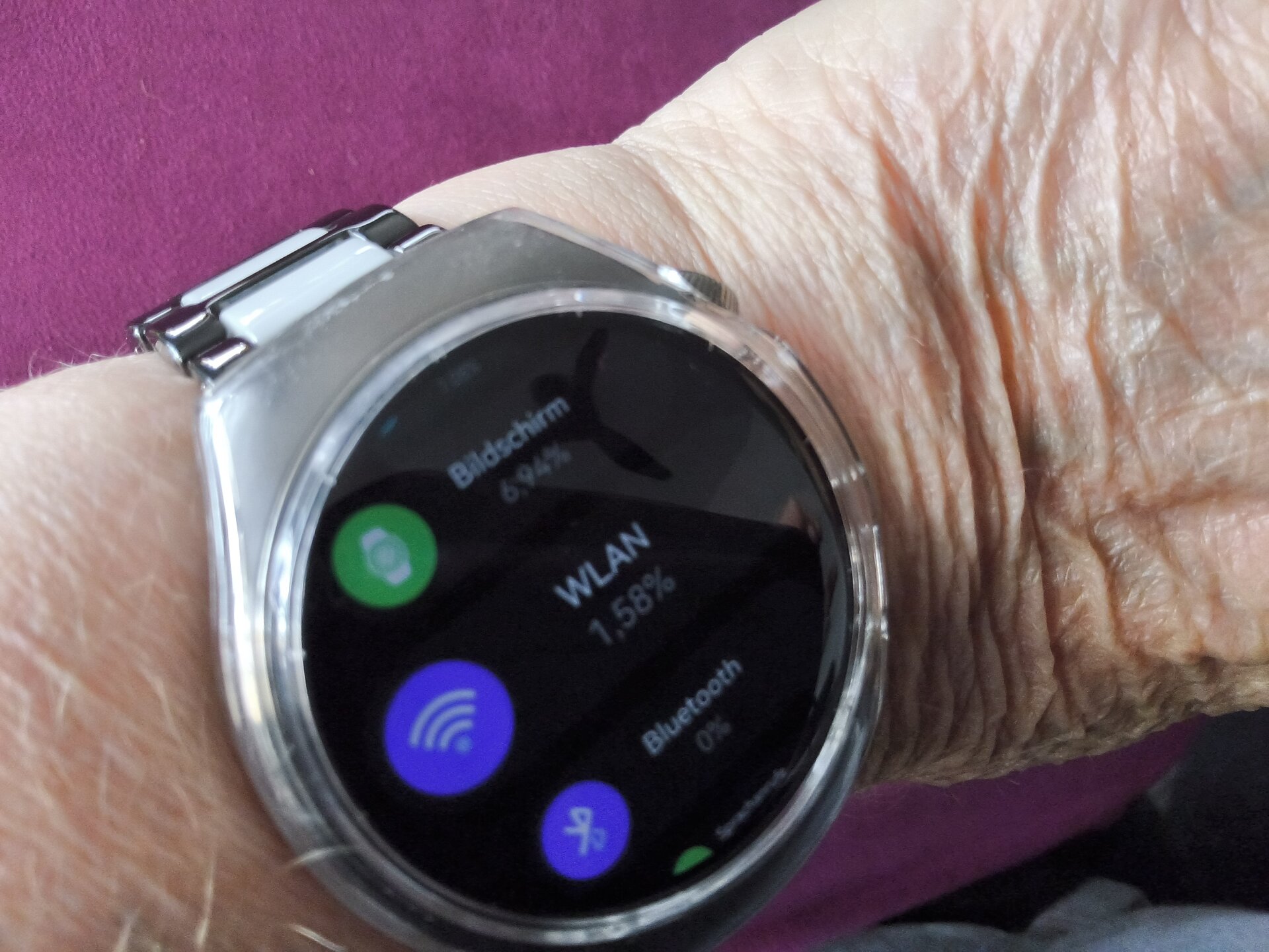

So sieht es aus
Und so
So

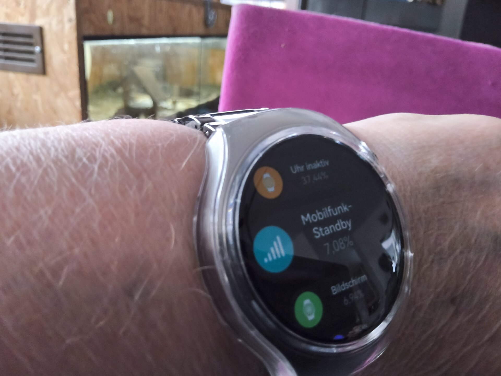

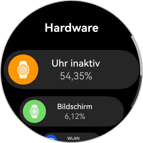

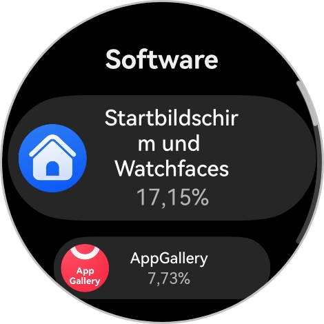

@Kannuu
Mobilfunk Standby saugt Deine Energie.
So schaut es bei mir aus.

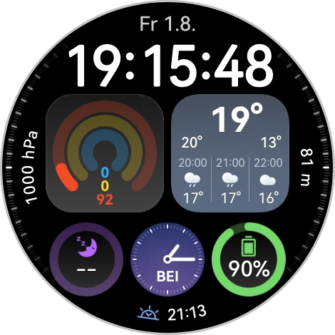

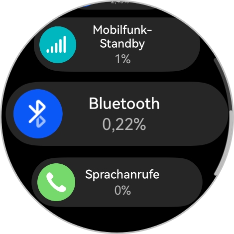

Mein Startbildschirm und Watchface verbraucht auch weniger.

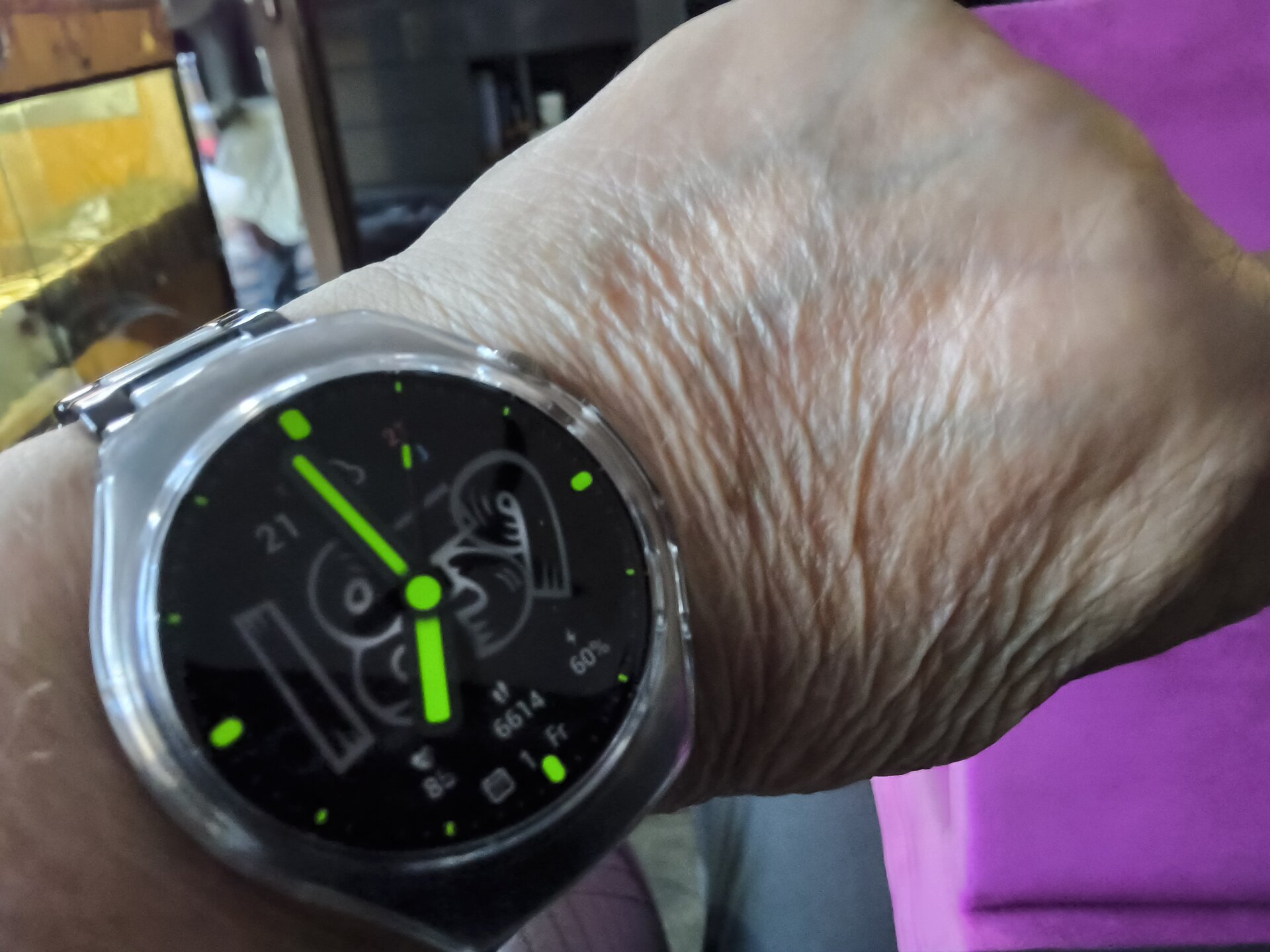

Ich lasse grundsätzlich alles an, also BT, WLAN, ESIM. AOD und was noch so alles auf ist. Bei mir hält der Akku ca 3 Tage bei intensiver Nutzung und ist dann noch lange nicht leer. Darunter auch eine Runde Golf (3,5-4h) und Spaziergänge, Fahrad usw, wo er schon etwas mehr braucht. Ich bin damit sehr zufrieden und direkt überrascht, wenn ich die Standzeiten meiner Spezl mit Apple höre.

Bei mir steht Bildschirmhelligkeit auf automatisch einstellen.
Welches Watchface hast Du an?
Mein/Dein
Mobilfunkstandby 1%/7,08%
Watchface 17,15%/38,21%

@Kannuu
Das Bild lädt nicht aus dem Anhang, kann es nicht anschauen, laden dauert.
Also ich zu meinem Teil, gebe keine Wertung ab, ob Du die zurück schickst oder nicht.
Dein Esimanbieter verbraucht durch Netzsuche zuviel Energie.
Dein Watchface verbraucht zuviel Energie.
Das ist was Dein Energieverbrauch aussagt.
Wechsel doch mal das Watchface.
Wenn das was bringen sollte, auch vielleicht noch eSim Netz wechseln.
Das ist mein Watchface
Gegebenenfalls auch die Display Ruhezustandszeit auf Auto stellen.
Wie kann man denn das esim Netz wechseln? Also denkt Du das es an meinen Einstellungen liegt oder?
Ich habnimmer Watchfaces mit Wetter kann es das ausmachen das es zuviel Strom zieht?
