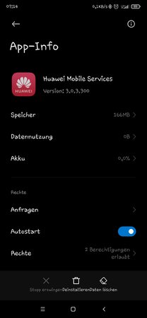

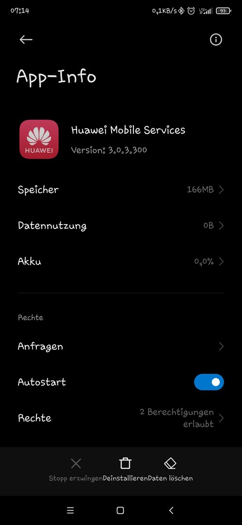

Anscheinend liegt es wohl an der HMS Version. Ich schaue mal, welche Version ich jetzt drauf habe.
Na das ist ja lustig... Ne 3...
Mir ist allerdings etwas aufgefallen
Manchmal bleibt oben das WhatsApp Zeichen, obwohl man die WhatsApp bereits gelesen hat.
Und dann werden ein paar Nachrichten nochmals geschickt. Wer also zu schnell mit lesen ist, bekommt die dann noch mal.
Bisher übrigens immer noch keine doppelten oder dreifachen Nachrichten

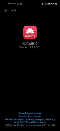

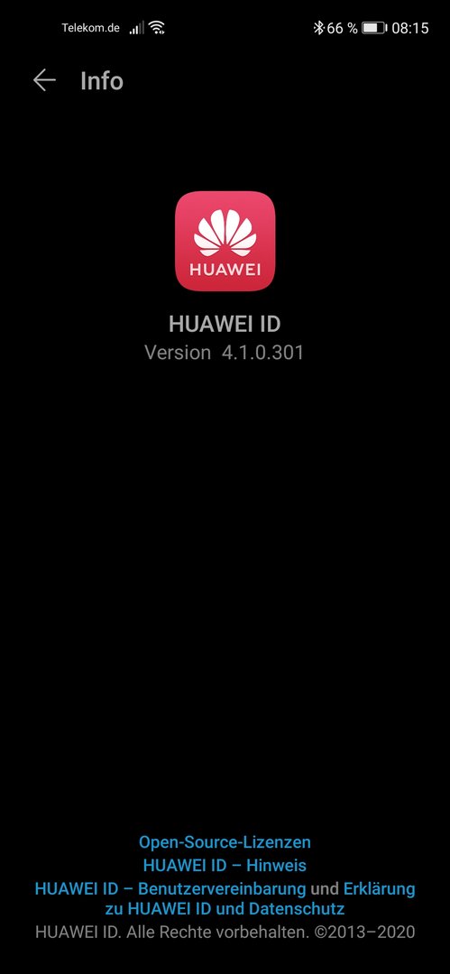

Moin, die HMS oben ist ja eine sehr alte Version, wenn's aber funktioniert.
Die aktuelle vom 14.6. aus der Gallery ist
Es gibt wohl noch eine APK, die ist noch aktueller, aber?
