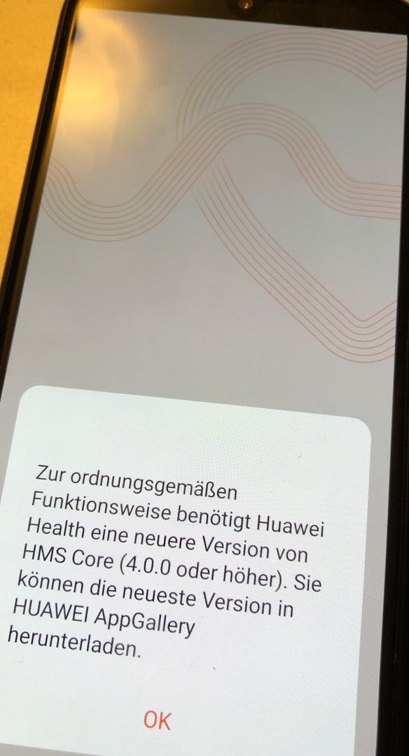

Also ich hab mein Health gestern frisch ohne HMS vom Playstor installiert. Der wollte ums verrecken die 4.0.0 aufwärts.
Ich versuchs nochmal.
Alles gelöscht, HMS gelöscht, Handy neu gestartet....
Huawei Health vom Play Store ver. 311 hinten raus neu installiert ohne HMS natürlich.
Gestartet, angemeldet mit meiner ID... und Zack..
Nix ist mit "braucht keine HMS". Soviel zum Thema.

Das verstehe ich nicht. Bei mir ging es ohne HMS. Aktuelle health 10.1. 0.311

Das Video das ich gemacht habe ist kein Fake.
Welches Handy? Welche Android-Version? Vielleicht hat es damit zu tun?
Nein, sorry, kann der Grund nicht sein. Hab das ja mit Android 9 (LG G6 und OnePlus3) und Android 10 (P30) getestet......
