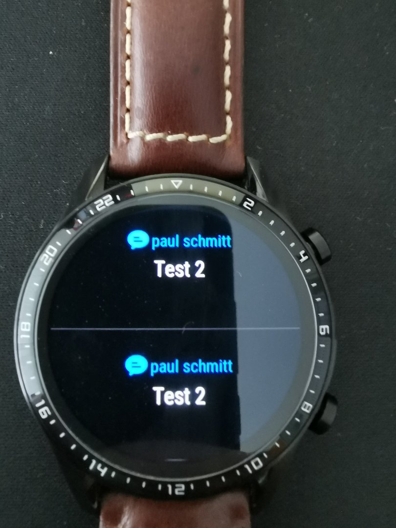

Test 2:
- wie oben
- Nachricht doppelt 🙃

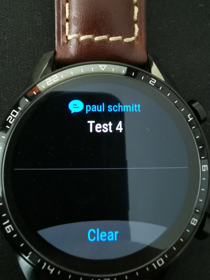

Test 4:
- Handy resettet
- GMX-App installiert
- Health aus Playstore installiert (10.1.0.311, ohne HMS-Installation im Vorfeld)
- keine Doppelnachricht
Test 5 und 6 identisch mit Test 4: keine Doppelnachricht
