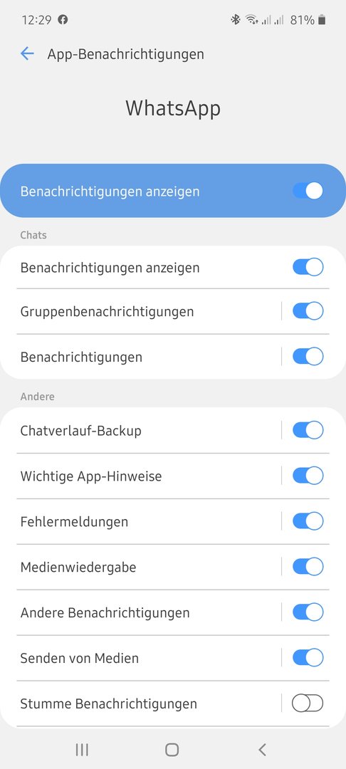

Um nochmal auf die Messenger zu kommen, bzw. mache ich bei mir folgende Beobachtung:
- WhatsApp Textnachricht 1x, beim Lesen ein 2. Mal
- Messenger Textnachricht 1x, bleibt bei 1x
- Instagram 1x, bleibt bei 1x
- Spotify 1x, eine erneute Benachrichtigung kommt aber bei Play/Pause, nächster Titel
Spotify spamt einem quasi richtig die Uhr voll. Stellt man Spotify in Health aus, kann man allerdings nicht mehr den Player per Uhr stellen.
Mir ist allerdings noch was anderes eingefallen: Damals, also die Gummiräder noch aus Holz waren und das ganze Benachrichtigungssystem mal funktioniert hat, war es bei WhatsApp wie folgt: Die Textnachricht kam, hat man sie auf dem Handy geöffnet, wurde sie auf der Uhr gelöscht. Jetzt scheint es, das die Benachrichtigung anstatt zu löschen nochmal gepusht wird.
Ich meine auch das es beim Messenger so war, das die Benachrichtigung auf der Uhr gelöscht wurde. Das ist auch nicht mehr so, allerdings kommt entgegen WhatsApp auch keine neue dazu.
Tante Edit sagt:
Ich habe bei mir in den Benachrichtigungseinstellungen (Samsung) die Stummen Benachrichtigungen bei WhatsApp deaktiviert, seither kommt WhatsApp generell nur 1x. Wird aber beim Lesen nicht gelöscht, wie früher. Aber immerhin schon mal ein Schritt. Bei Huawei gibt es diesen Punkt aber vermutlich nicht? Zumindest kann ich mich nicht erinnern das es bei meinem Huawei "Stumme Benachrichtigungen" gab. Stumme Benachrichtigungen sind bei Samsung Benachrichtigungen die in die Statusleiste gesendet werden ohne das sie als wichtig gelten (zB. Ladekabel anstecken die Meldung "Wird geladen" oben in der Statusleiste ist dann als stumme Benachrichtigung geführt).

@Spooner82
Irgendwo, bei einer Internetrecherche hatte ich mal etwas von "schwebenden Benachrichtigungen" gelesen (kam sogar von hier). Die Funktion hatte ich aber auf meinem Handy nicht entdeckt und den Gedanken auch gleich wieder verworfen. Vielleicht geht das ja in die gleiche Richtung.
Wir sollten aber, wie @beicuxhaven vorgeschlagen hatte, das "WhatsApp-Phänomen" in einem eigenen Thread extra behandeln, und sehen was hier noch "hängen bleibt".
Dazu gibt es aber bis jetzt noch keinen Thread, wenn ich richtig bin?
Diese Benachrichtigungseinstellung bei mir behebt aber sicher nur das Phänomen und nicht die Ursache, denke ich.
Reaktionen: beicuxhaven
@Spooner82
Nein, es gibt noch keinen. Ist aber eine gute Idee von beicuxhaven, wie ich finde. Spreu und Weizen trennen, vielleicht wird es dann übersichtlicher.
Mag sein, aber solche Feststellungen helfen doch ungemein. 👍
Hast du mal mit einer WhatsApp - Alternative getestet? Telegram oder Signal? Vielleicht kann man hier weiter eingrenzen...
