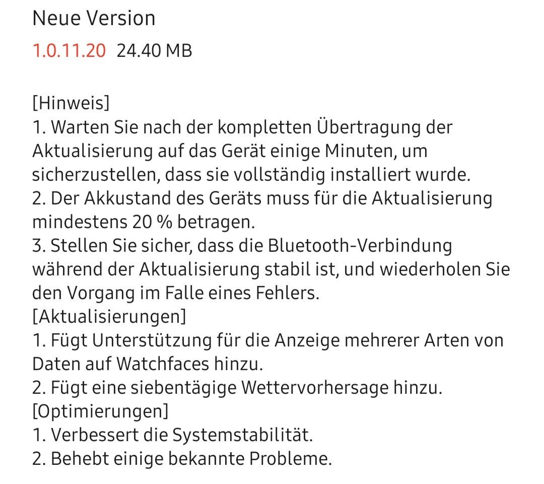

Ich weiß zwar nicht wie lange es schon verfügbar ist, ich hatte heute einfach mal so danach geschaut:
Es gab bei mir ein neues Update für die Uhr. Mit 24MB ungewöhnlich groß, speziell der letzte Satz lies mich aufhorchen. Update gemacht und siehe da: keine doppelten Nachrichten bei WhatsApp mehr, selbst wenn die "stummen Benachrichtigungen" wieder aktiviert sind. Mir fiel nämlich auf, das WhatsApp bei deaktivierten stummen Benachrichtigungen teilweise keine neuen Nachrichten meldet und man sie einfach verpasst, bis man WhatsApp mal von selbst öffnet...
Dann ist mir noch etwas anderes aufgefallen: Ich musste früher immer die Benachrichtigungen für Spotify auf der Uhr aktivieren um die Musik von der Uhr steuern zu können. Bei jedem Play/Pause/nächster Titel bekam man aber eine Benachrichtigung auf die Uhr, weshalb ich dann bei Spotify die Benachrichtigung für die Statusleiste deaktivierte.
Jetzt kann ich die Anzeige in der Statusleiste wieder einschalten und die Benachrichtigungen von Spotify für die Uhr entfernen. Trotzdem kann ich Spotify per Uhr steuern, sobald ich Musik auf dem Handy starte.
Die beiden Sachen hielten auch nach Neustart von Handy und Uhr an. Nur löschen tun sich die Nachrichten auf der Uhr nicht selbst, wenn man sie am Handy öffnet. Trotzdem bin ich positiv überrascht. Vielleicht haben sie es ja doch endlich hinbekommen, nachdem schon viele gesagt haben, es liegt nicht an der Uhr...
