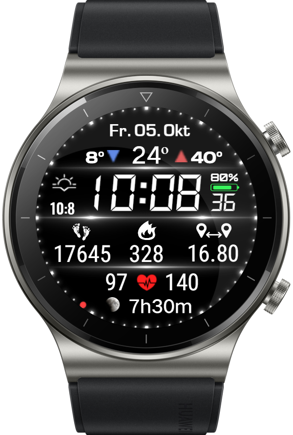

Habe mich nach Monaten wieder mal mit FM beschäftigt und war positiv überrascht, dass doch einige Funktionen dazugekommen sind, die bisher nur bei der Pro funktioniert haben.
Jetzt würde ich nur gerne über das Zahnrad zwischen Temp- und Höhe wechseln und Temp+ mit z.B. Luftdruck tauschen können. Aber hier hänge ich. Ich komme zwar 1x zu den Auswahlmöglichkeiten, nur wird mir nur "Wetter" statt "Temp-" und "Temp+" angezeigt. Danach kann ich nichts mehr über das Zahnrad ändern.
Container wie auf den Bild eingefügt.
Kann mich wer bitte wieder auf den richtigen Weg bringen?
@Maxprivat
Hallo, die Widgets die untereinander tauschbar sein sollen liegen in einem Container als Benutzer? Du hast auch die Voreinstellung was als Standard angezeigt werden soll festgelegt?
Reaktionen: Maxprivat
@Maxprivat
Einen Container anlegen, im Container auf + und einen Benutzer erzeugen.
Jetzt oben rechts auf Null und ein Widget auswählen, zBsp. Temp.
Im gleichen Container wieder einen Benutzer anlegen, zBsp. Luftdruck.
Jetzt hast du im Container Null - Temperatur- Luftdruck!
Eine Funktion festlegen,
Container anklicken und den Berührungsbereich festlegen! Das gleiche für für Höhe und Temperatur oder die Höhe noch in den Container als Benutzer anlegen, dann hast Du, Null, Temperatur, Luftdruck und Höhe in einem Container.. Kannst Du machen wie du möchtest.
Jetzt ist es möglich, über das Zahnrad zu wählen, oder auch auszutauschen..
Wenn du mehrere Container mit Benutzer angelegt hast, auf Hintergrund einen Schnappschuss machen für das Startfenster!
Jeden Container eine Funktion zuweisen und den Berührungsbereich nicht vergessen.
