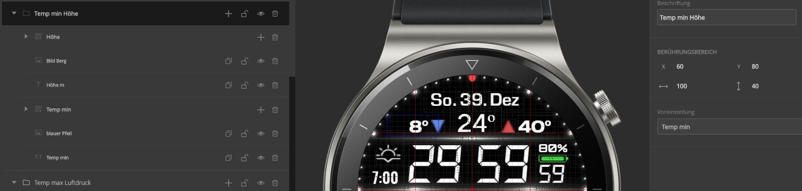

Beispiel Container "Temp min Höhe
Denke, dass ich es so gemacht habe:
Der Berührungspunkt ist hier, wenn ich auf den Container klicke, bei der Temp.Anzeige (8°). Temp_min_Höhe.JPG
Für Temp. oder Luftdruck kann ich keine Berührungspunkte setzen, oder?
Vorauswahl ist gesetzt
@Maxprivat
Berührung kannst Du nur für den gesamten Container festlegen.

Wenn ich das richtig sehe und verstehe hast du Temperatur ÷ max+min zusammen angelegt und es soll nur Temperatur mit der Höhe getauscht werden?
Dann muss es separat angelegt werden, oder?
Das geht alles!
Wenn du möchtest schaue ich mir das an, habe ja noch eine Pro!
Wenn ja, bitte genau Ansagen was , wie getauscht oder ersetzt werden sollte.

Habe jeweils einen Container angelegt: Temp - / Höhe und Temp + / Luftdruck
