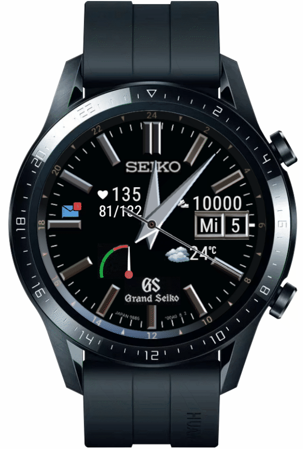

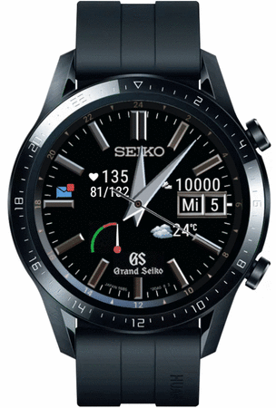

@aki06
Nach langen probieren und gefummel habe ich dieses dunkle WF gefunden was einigermaßen meinen Geschmack trifft.
Alles wie beim anderen WF.
5-6-7 Uhr Musik, Wecker, Timer
Über das Zahnrad und Schriftzug Seiko/Schalter können die Anzeigen ab/angeschaltet werden.

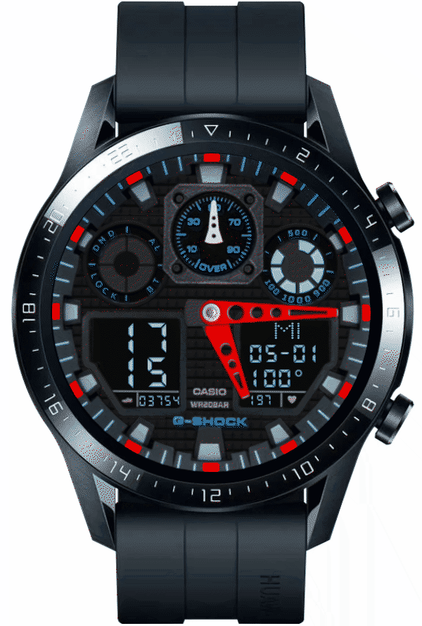

CasioRed22 nochmal optimiert, die Sekunden haben mir nicht gefallen.

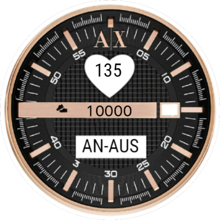

@lifescanner

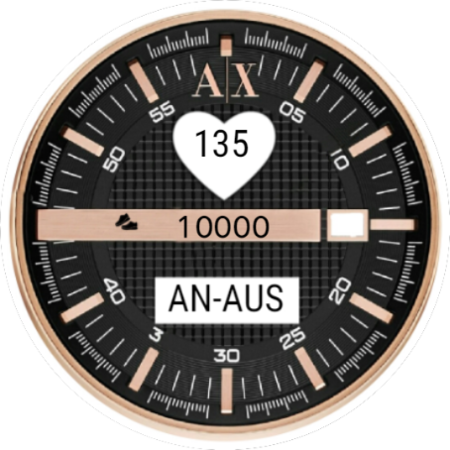

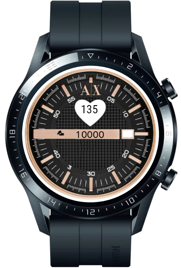

Mit einer Anleitung ist das so eine Sache wenn man nicht weiß um was es geht.
Wenn ich ein Widget, Schritte, Puls , wetter usw , ist egal was , ein und ausblenden möchte, sind bestimmte Schritte einzuhalten.
Die Zeit läßt sich nicht ohne weiteres ausblenden, alles andere geht.
Vielleicht hilft für den ersten Einblick eine hfm. Die ist bewußt so gemacht um zu sehen was angelegt werden muss.
Sollte man sich mal in Ruhe ansehen und mal hier und da klicken. Ist sehr einfach gehalten und nur Schritte und Puls zum ein und ausblenden, immer Komplett.
Nachtrag, geht so, nur mit der aktuellen Version vom FM !!!!!!
Habe noch eine hwt zugefügt, so kann man das Verhalten auch auf der Uhr testen und die Schaltfläche ist nur auf der Uhr zu sehen!!
