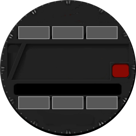

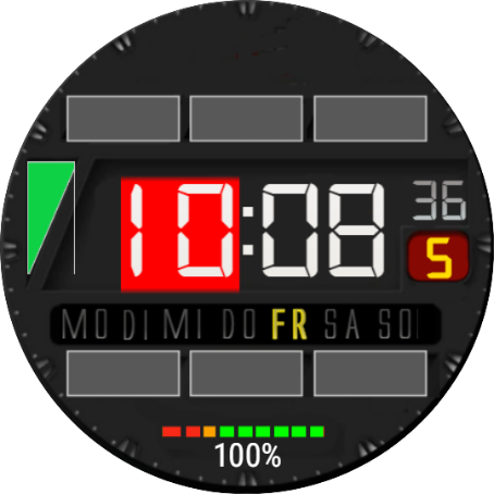

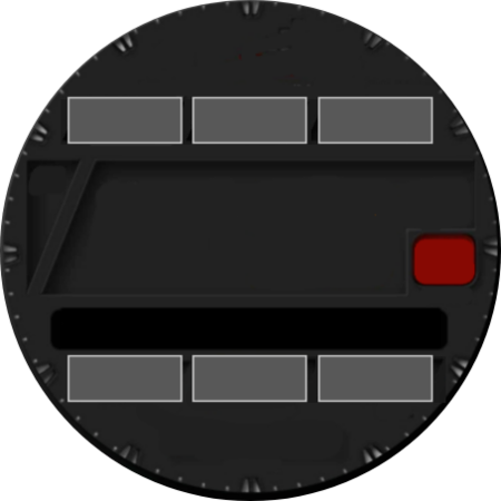

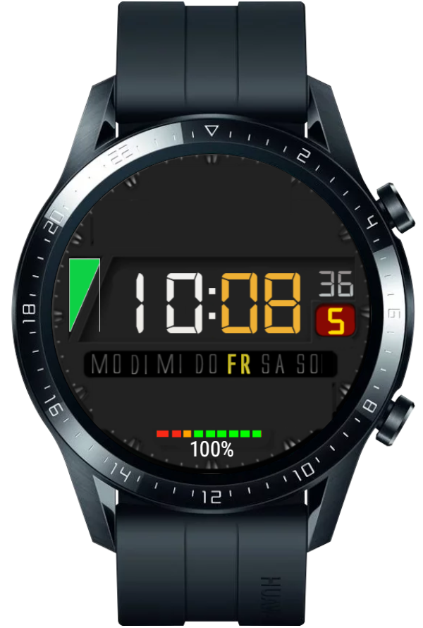

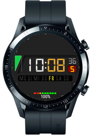

Dieses WF vereint alles was man so einarbeiten kann.
Ein paar Bilder und eine hfm sagt/zeigt mehr als 1000 Worte.
Alle grauen Felder sind einstellbar, wechsel der Widgets. Nur Wechsel , kein abschalten, ist hier nicht angebracht !!!!!
Die Schaltflächen werden angezeigt.
Das rote Feld unter den Std. schaltet die Anzeigen komplett ab, nur zu demonstrationszwecken!!
In der hfm ist alles beschriftet, Container mit Funktion (Container 1-7)
In den Containern sind die Benutzerdefiniert benannt(zBsp. im Container1=Schritte, Höhe,KM) usw.
Die einfachen Container ohne Benuzerdefiniert haben Namen,(Container_Akku usw.)
Der Container8_Alles_aus schaltet alles ab.
Verknüpfungen zum Wecker und Timer sind benannt.
Jeder Container muss mit einem Berührungsbereich gekennzeichnet werden, entsteht automatisch in der Mitte(sollte farblich gekennzeichnet sein). Der Bereich muss dahin wo etwas angesteuert wird. Ein Berührungsbereich zum Container 1, zum Container zwei usw.
Zu beachten ist auch das jeder Container aktiviert werden muss., dh., im Container gibt es , Null - Schritte -Höhe - KM oder was eben so angelegt wurde. Nicht auf Null stellen beim speichern/export !!!!
Wenn alles fertig ist, muss der Starbildschirm eingestellt werden, was sollen die einzelnen Anzeigefelder anzeigen, jeweils in den Containern auswählen, dann exportieren.
Auch wichtig !!!
Zur Anzeige auf der Uhr, wenn das Zahnrad ausgewählt wurde, braucht es ein Bild !!!!
Das erzeugt man , " Auf Hintergrund gehen und einen Schnappschuß machen" !!!!
---- Hintergrund auswählen und oben rechts auf Schnappschuß ------
Um alle Schaltflächen anzuzeigen ist es besser alle Container vorher auf Null zu setzen.
Wenn noch eine Schaltfläsche eingefügt werden soll
, Schaltfläsche nur auf dem Hintergund erzeugen, Schnappschuß machen,
Schaltfläsche auf dem HG wieder löschen, bleibt erhalten und nur auf der Uhr zu sehen wenn Zahnrad aktiv.
Hoffe habe nichts vergessen. Viel Spaß beim ausprobieren, alles nicht geschützt und ich erwarte bald die ersten Resultate 😉 😉

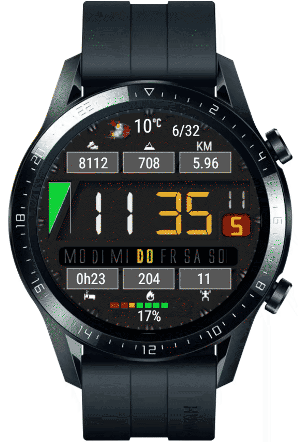

@TramJens wenn nicht geschützt, bitte eine deutsche Version und Verknüpfungen Timer und Stoppuhr auf der Digitalen hinzufügen...
Die sieht nämlich richtig schön aus...

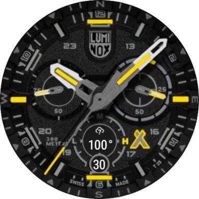

Die gelbe hab ich fertig. Wecker unter dem Logo.

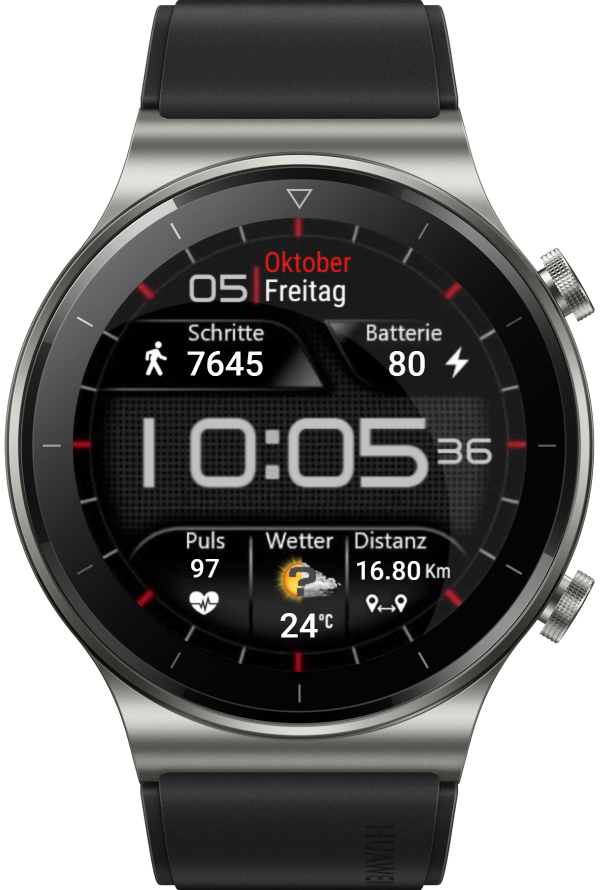

Hi hier ist ein Update des GS20 Watch Face, da es einige Fehler hatte.
Behoben: Mitteilungssymbol wurde vom Schriftzug "Donnerstag" überlagert
Zahlen des Tages an die Schriftart der Uhrzeit angepasst
Symbole für Puls, Distanz, Batterie und Schritte gegen neue , scharfe Symbole getauscht
Km und Grad Celsius Symbole hinzugefügt
Weitere Verknüpfungen:
Datum = Musik
Batterie = Training
Stunden = Wecker
Minuten = Timer
Distanz = Kompass
