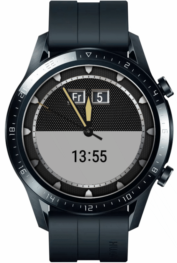

@olih
Dein Test habe ich nur kurz angesehen, da fehlt beim EIN/AUS ein Benutzerdef.(Verdeckt) und der Berührungsbereich.
Habe selber was gebastelt und 2. Zeitzone seperat funktioniert.
In Kombination mit anderen Widget leider nicht, jedenfalls habe ich es nicht hinbekommen. Das Zahnrad war immer verschwunden.
Ohne zusaätzliche ein/aus funktioniert es .
So ganz genau habe ich mir das aber nicht vorgenommen, habe noch mit meinem anderen Projekt/Test zu tun.

Wie gesagt es funktioniert auch mit 2.Zeitzone, für einzeln abschalten aber den selben Container benutzen mit neuem Benutzer nur für alles abschalten einen extra Container verwenden.

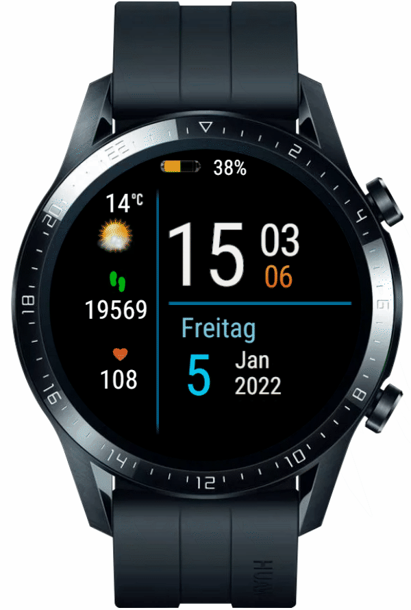

@TramJens
Verstehe ich nicht!!
Habe ich oben geschrieben das es funktioniert, kein Thema.
In Deiner hfm ist nur die zweite Zeitzone, wie bei mir, auch kein Thema.
FUNKTIONIERT !!
Jetzt die Frage:
Wenn nun noch Puls und Schritte usw. dazu kommen, funktioniert das bei mir nicht mehr.
Wo habe ich den Denkfehler!????
Das Zahnrad ist für die Zweite Zeitzone,
die anderen Widget können doch auch nur über das Zahnrad geschaltet werden, wo hänge ich fest?

@olih
@Xsafer Du hängst nirgends, hat mir auch keine Ruhe gelassen, habe diverse Möglichkeiten durch. Scheinbar funktioniert das Einzel oder komplett abschalten nicht sobald man eine 2.Zeitzone hinzufügt nur diese geht an oder aus, habe ich nicht gedacht.
Vielleicht ist die GT2 damit überfordert oder der FM.
Vielleicht weiß Nuno darauf eine Antwort.

@Xsafer Vielen vielen Dank!
Danke euch, dann war ich doch richtig unterWegs, ich denke es ist ein Bug oder es soll nicht gehen.
Mal schauendes ich mit meiner Idee dann mache.

@Xsafer habe gerade ausprobiert. Könnten Sie vielleicht die Zeit Ziffern ein bisschen größer machen. Meine Sehestärke ist nicht so gut. Danke!

@leoni999
Zeit etwas vergrößert, mehr geht nicht ohne das WF neu zu bauen, das werde ich aber nicht machen, tut mir leid.

@olih
ich tippe auf einen Bug, wenn man die ZZ als normalen Container anlegt, lassen sich die anderen Benutzer Container an und abschalten aber die ZZ nicht mehr über das Zahnrad einstellen.
