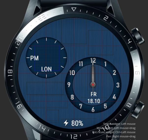

@TramJens und @Xsafer DualZeit und An/Aus schalten geht jetzt. 😉 Mechanik ist folgende.
WICHTIG! Auch bei der Dualzeit einen zweiten Custom Container dazu machen mit "Blindbild"
Dann funktioniert es folgendermaßen:
Zuerst immer die Dualzeit ausschalten, dann kann man die anderen Sachen aus/ein Schalten.
Dann die Dualzeit dazuschalten, dann läuft alles korrekt.
Für Änderungen immer erst die Dualzeit ausschalten!
Beim angehängtem Face sind die Dualzeitzeiger in der hfm nicht zu sehen, der Versatz ist aber nötig um es auf der Uhr richtig zu haben.
Ich habe die Funktionsweise mit Hilfe des ThemeStudios rausgefunden.
  • DTONOFF.hwt
  • DTONOFF.hfm
Reaktionen: Xsafer und TramJens

@olih
Ja, hab ich gerade probiert, deine hwt auf der Uhr. Ich glaube ich habe meinen Fehler gefunden, ich habe bei Datertyp für das Blindbild auch ZZ genommen.
@olih
Was ich nicht ganz verstanden habe ist die Sache mit den nicht dargestellten Zeigern, mit dem Versatz im hfm. Wie hast Du dann die Zeiger korrekt eingefügt?
Reaktionen: olih
Ich habe das aus dem FM auf die Uhr geladen und gesehen das die Zeiger irgendwo in der Mitte gelandet sind. Im Importiertem aus TS waren sie auch so weit oben, sogar mit Y im Minusbereich. Das habe ich dann im FM Face übernommen. 😉 Ja ich denke der Datentyp muss da dann ein anderer sein.
So hier das fertige Face. Alles schaltbar mit Zweiter Zeitzone.

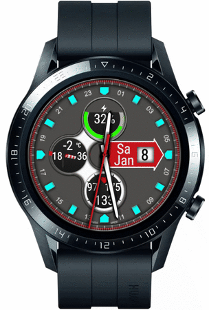

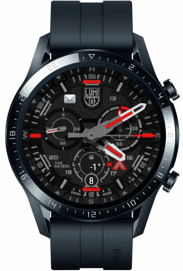

@Zemosahat
Version in Rot
  • LuminoxRed.gt2_46.2.5.1.hwt
Reaktionen: unrulul und Zemosahat

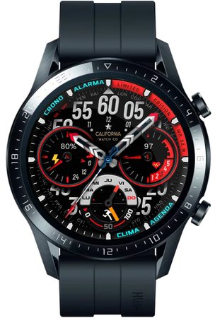

@TramJens Nice merci !!🤗

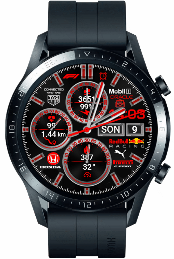

@TramJens bro kannst du das noch machen Redbull Danke voraus !!!
Für euch alle !!!
  • HC_A_07_2.2.1.hwt
Reaktionen: unrulul

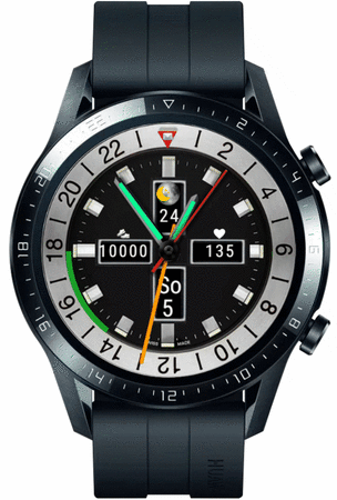

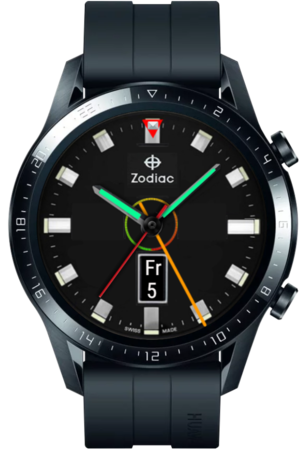

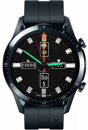

Wieder eine Spielerei.
24 Std. Anzeige
Abschalten der Anzeigen über Zahnrad, Datum, Datum.
Eine Anpassung
an die GT2, hat ja schon die 24 Std. Lünette!!!!
  • ZOD0801.gt2_46.2.5.1.hwt
  • ZODK0801.gt2_46.2.5.1.hwt
Reaktionen: TramJens, lifescanner, olih und eine weitere Person
@Zemosahat
bitteschön, digital Zeit, bei mir, wie immer als ZZ. Shortcuts offensichtlich, nur der Timer unter den digital Minuten.
  • RedBullGT2j.gt2_46.2.7.1.hwt
Reaktionen: thor88, Zemosahat und DarkAngel

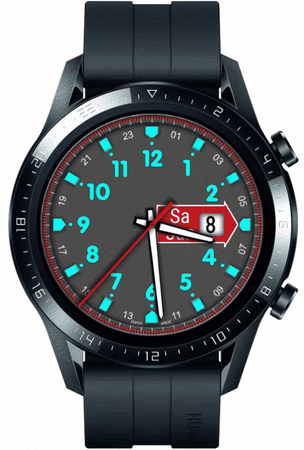

Andy1980 schrieb:
Hi hier ist ein Update des GS20 Watch Face, da es einige Fehler hatte.
Behoben: Mitteilungssymbol wurde vom Schriftzug "Donnerstag" überlagert
Zahlen des Tages an die Schriftart der Uhrzeit angepasst
Symbole für Puls, Distanz, Batterie und Schritte gegen neue , scharfe Symbole getauscht
Km und Grad Celsius Symbole hinzugefügt
Weitere Verknüpfungen:
Datum = Musik
Batterie = Training
Stunden = Wecker
Minuten = Timer
Distanz = Kompass
Mal vorsichtig gefragt:
Wann ist denn mit einem Update zu rechnen?
Denn selbst die letzte Version zeigt mir im noch das falsche Wettersymbol.
Z.B. aktuell Mond und Wolken...
Noch zwei Vorschläge:
Ist es möglich an der Batterie ein % Angabe hinzuzufügen?
Und kann der "Brief" bei Eingang einer Nachricht evtl. deutlicher dargestellt werden. Vielleicht in gelb und etwas dicker/deutlicher?
Gruß Robert

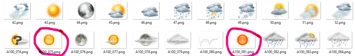

@siXtreme
@Andy1980
die Wettersymbole stimmen nicht, es ist 2mal die Sonne vorhanden.
Reaktionen: unrulul
Hi Robert ich gucke mir das später noch einmal an
Die Wettersymbole stimmen so weit, die Sonne auf Position 8, ist etwas unglücklich, ist glaube ich Sturm oder so, hat aber keinen Einfluß auf die Anzeige.
Bei mir stimmt die Wetteranzeige.
Hab mir das WF installiert, kleine Änderung und % zugefügt.

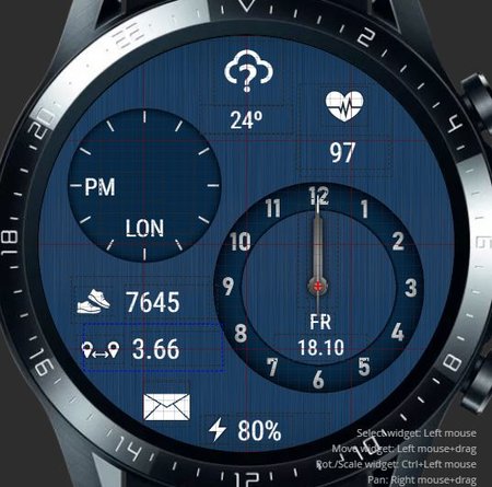

@Andy1980
Hast du bewust alles in Containern erstellt??
Bilder sind auch nicht zusanmmengefügt.
  • GS20DeutschV3.gt2_46.2.7.1.hwt
Reaktionen: heiermann, Andy1980, lifescanner und 2 andere
@Xsafer
Position 8 ist Schnee, also stimmen die Symbole nicht, Wenn es Schneit und mir wird Sonnenschein angezeigt.
