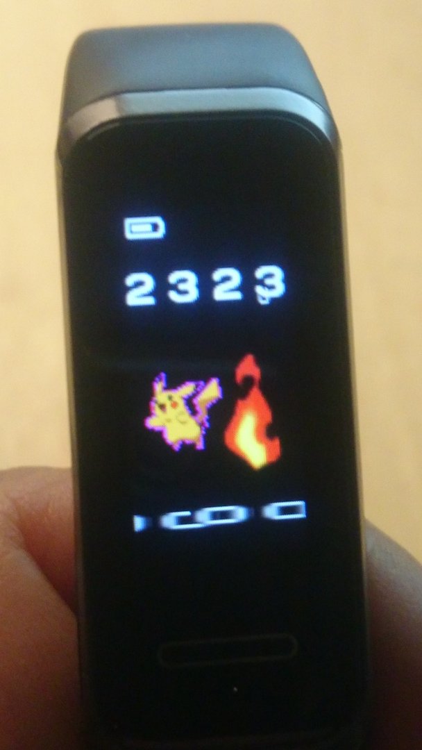

Hallo zusammen. Das passt zwar nicht vollständig hier rein, ich finde aber kein anderes Forum dazu. Mein kleiner Sohn bekommt zum Geburtstag ein Huawei Band 4, weil ihn das Schritte zählen fasziniert. Jetzt habe ich über Facemaker versucht, ihm ein Watchface mit Pokemon zu erstellen. In Facemaker sieht das recht ordentlich aus, auf dem Band leider überhaupt nicht. Hat jemand Erfahrungen damit?
@ermi24
Schick doch mal ein Bild wie es auf der Uhr aussieht oder lade die hfm hoch, sonst kann keiner etwas damit anfangen.
Reaktionen: lifescanner, Maxprivat und olih
Hallo Xsafer. Danke für die Schnelle Antwort. Anbei die beiden Sachen. Du hast recht, ohne ist es schwierig, genaue Antworten zu geben.
Auf dem Band funktioniert nur die Akku Anzeige und die Uhrzeit.
Oben rechts die Angaben zur Entfernung, sowie ganz unten die Schritte, zeigt es gar nicht an, das Pokemon sieht verpixelt aus und die Animation mit der Flame ist ein Standbild auf dem Band.

Hallo lifescanner.
Leider hat sich da nicht viel verbessert. Die Flame ist weiterhin ein Standbild und die Strecke, sowie die Schritte sind nicht erkennbar. Trotzdem vielen Dank für deine Mühe.

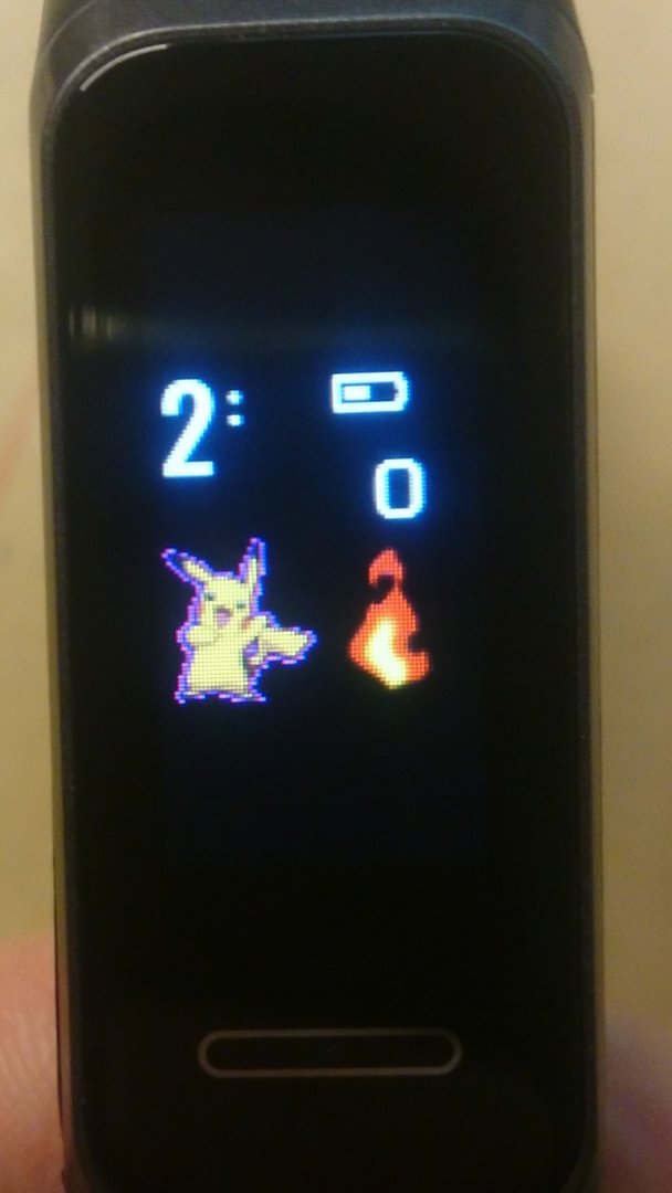

@Xsafer Hier jetzt das Bild vom Band dazu. Leider auch wieder auf dem Band deutlich anders, als bei Facemaker. Wahrscheinlich ist das Band nicht so sehr dazu geeignet, eigene Watchfaces zu erstellen, weil der Platz bei dem kleinen Monitor sehr begrenzt ist.

Geht leider auch nicht. Ich habe jetzt nochmal bisschen probiert. "Bild" und "Bildersatz" funktionieren auf dem Band, "Bildkombination" und "Bild für Bild" (Animation) gehen nicht auf dem Band, jedenfalls nicht mit meinen Kentnissen.
