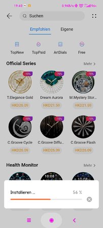

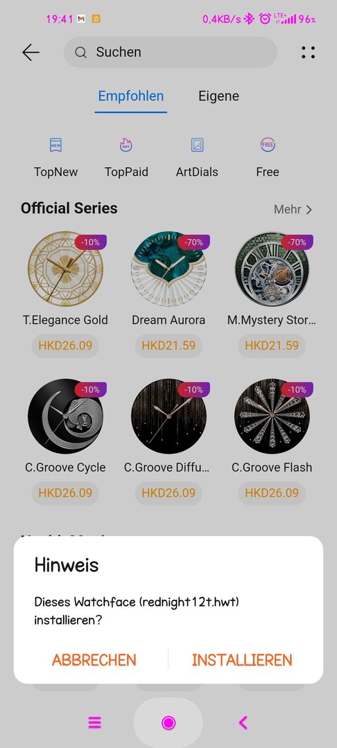

Das WF einfach umbenennen, ohne Sonderzeichen. Dann klappt auch die Installation. Sogar aus dem Downloadordner.
@Cris
Erkläre mal, wie?
Umbenennen ohne Sonderzeichen, ich habe doch keine Sonderzeichen verwendet.
@Xsafer
Ein Beispiel:
"QQA3006.gt2_46.2.7.1.hwt" lässt sich nicht installieren, mit den o.a. Fehlermeldungen.
"QQA3006gt2.hwt" dagegen schon.
Passiert das trotzdem noch, nehme ich "gt2_46.2.7.1" aus der FM Bescheibung raus. Dann gehts auf jeden Fall.
Reaktionen: DarkAngel und Xsafer
@Cris
Das muss ich mal ausprobieren, wäre ja toll!
Danke!
Gerade mal als Test ausgeführt.

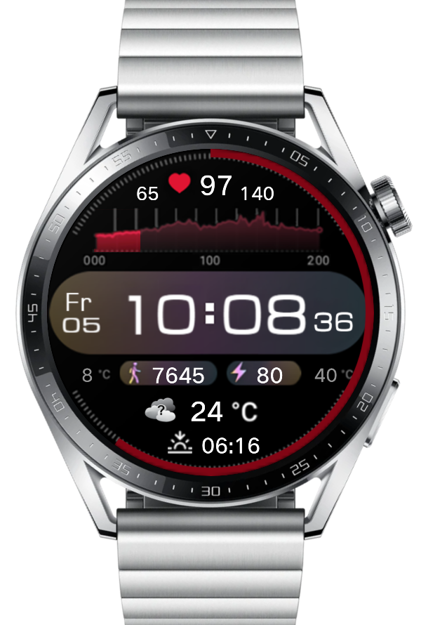

Ich bräuchte da mal bitte Eure Hilfe! Ich habe mir einen Netzfund nach meinem Gusto für die GT3 umgebaut. Jetzt hätte ich gerne noch ganz unten ein "Multi-Widget". Sprich, ich hätte gerne da wo aktuell der Sonnenaufgang/untergang steht noch auswählbar die Höhe, Entfernung und die Kalorien. Wenn ich dafür nun einen Container erstelle und darunter die vier Benutzer-Widgets erstelle, dann habe ich zwar das Zahnrad, aber es werden immer die falschen Widgets auf der Uhr angezeigt. Klickt man aber drauf, dann kommt die eigentlich richtige App dazu.
Weil man das schlecht erklären kann, stelle ich das Watchface mal hier ein. Vielleicht kann mir jemand von Euch Experten erklären, was ich falsch gemacht habe? Ersatzweise auch gerne die korrigierte Version mit anhängen, dann kann ich mir das ja auch anschauen.
