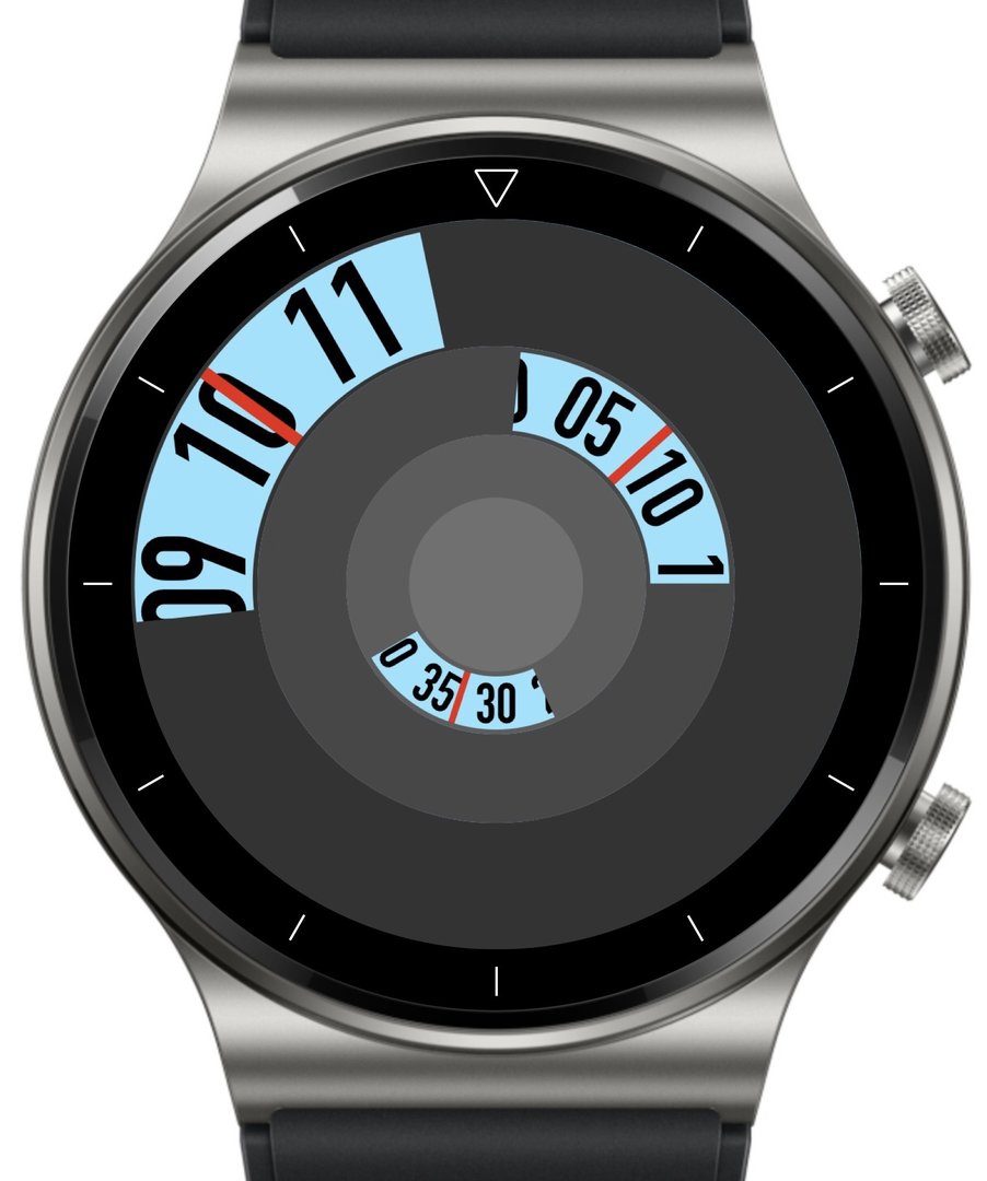

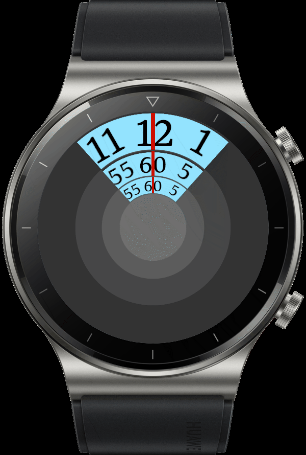

@Hugin1966 so hier?
Reaktionen: Hugin1966
@fraz14
Genau so! 👍
Jetzt steht für mich fest, das es so gut wie keine Grenzen im FM gibt.

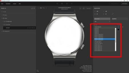

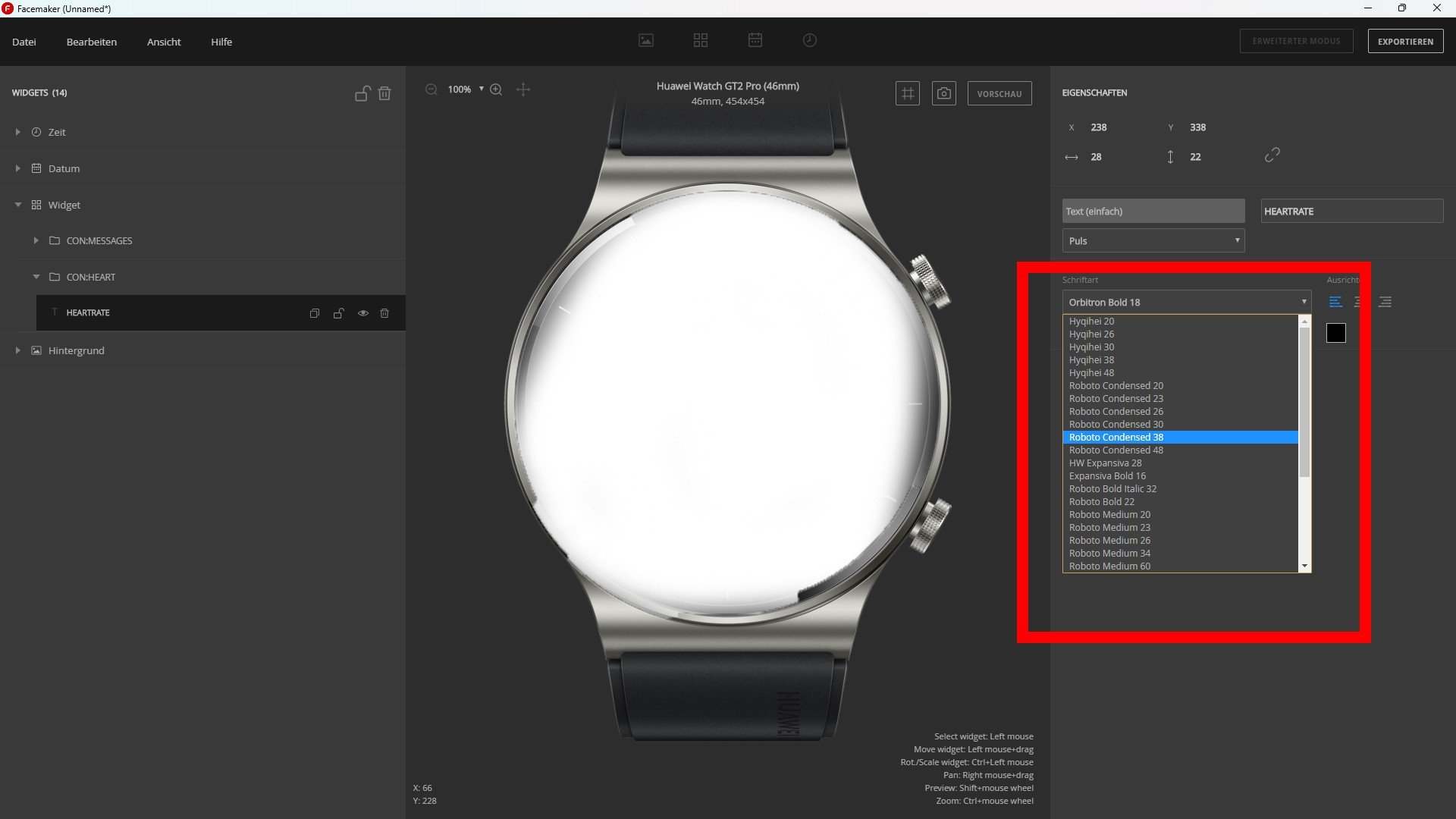

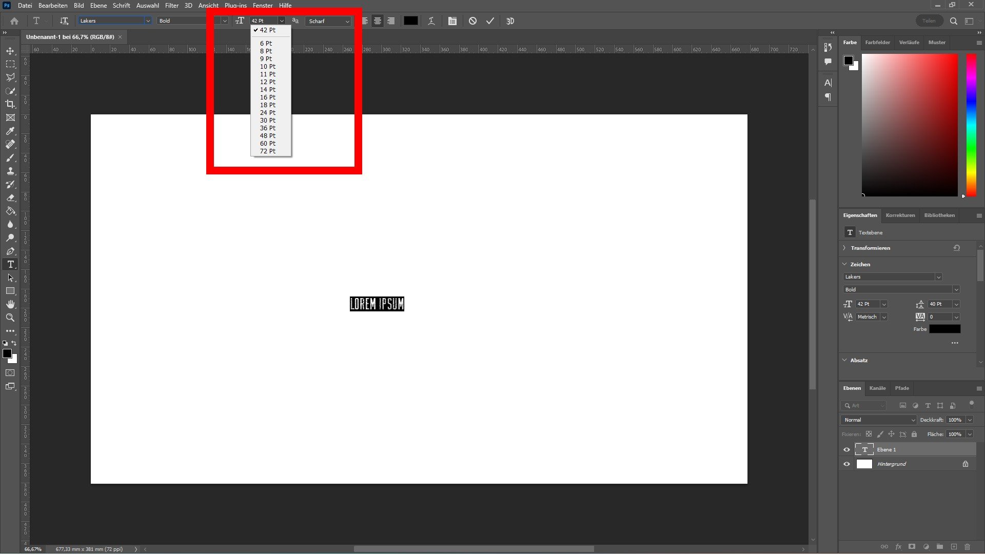

ich hab da mal eine Frage bzgl. des Facemakers. Ist es im Facemaker möglich die Schriftgröße einzustellen?
Also kleiner oder größer zu machen wie in Photoshop oder Office.
@CyberMolch die Schriftgröße von FM selber meinst du, oder? Wenn ja das geht meines Wissens nicht.
Reaktionen: CyberMolch
@olih
Ich meine ich kann ja auf der rechten Seite diverse Schriftarten (Fonts) auswählen. Aber nicht die Schriftgröße.
@CyberMolch in Deinem ersten Bild hast Du die Schrift mit den verschiedenen Schriftgrößen. Bei anderen Sachen z.B. Datum kann man die Schriftgröße beliebig ändern.
Reaktionen: olih und CyberMolch
