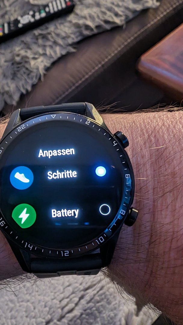

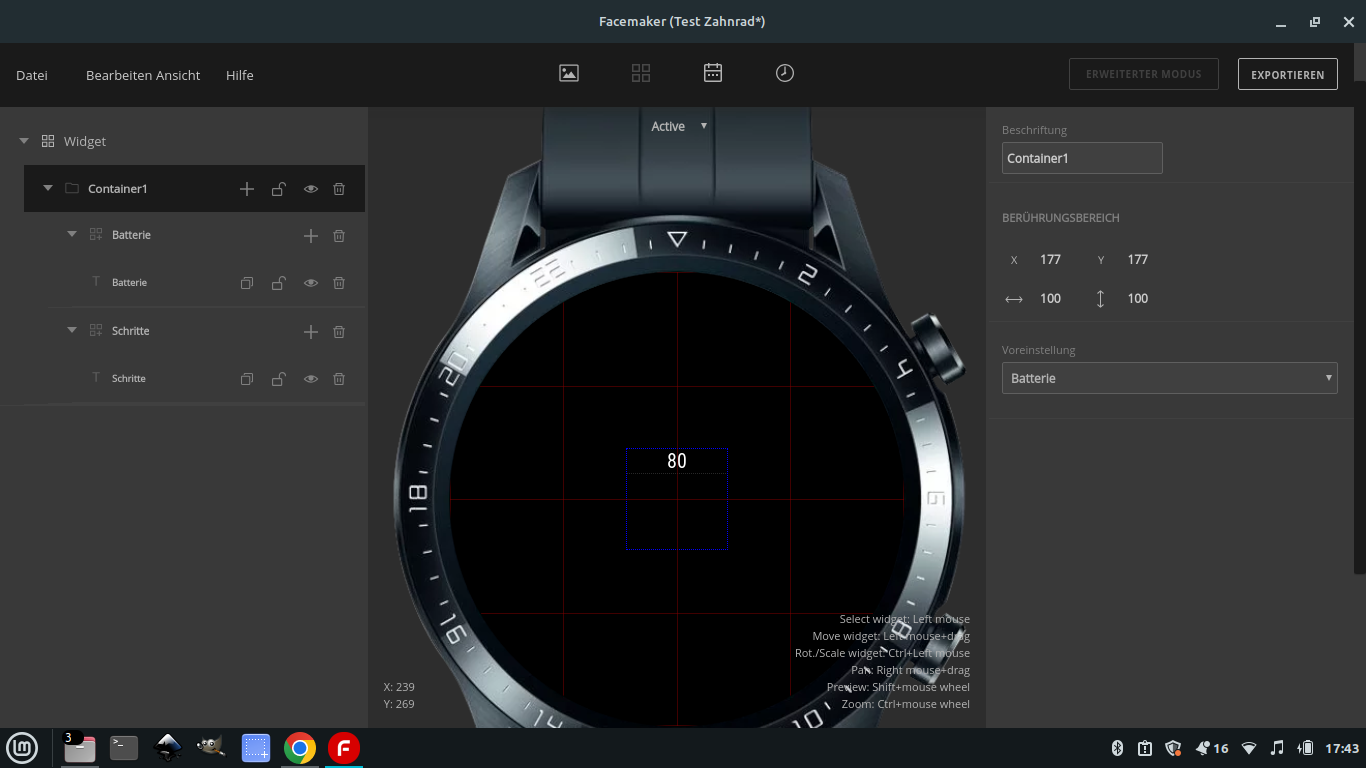

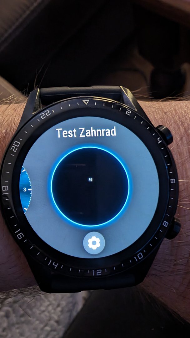

fraz14 schrieb:
hast du die Widgets auch zugeordnet? Also Benutzerdefiniert 1 musst Du den Schritten zuordnen, 2 der Batterie und 3 Stress.
Hatte ich gemacht.
Xsafer schrieb:
oder die GT4 unterstützt das nicht
Kann eigentlich nicht sein, es sind ja Originale drauf, da funktioniert es.
Xsafer schrieb:
Dann liegt es an einer Einstellung in der Uhr
Da wüsste ich ich nicht was das sein sollte, schaue aber mal.
Wäre ja mal interessant, ob es andere mit der GT4 gibt, wo man das mit dem Zahnrad hin bekommen.

Also ich bin überfragt. Hab gerade dein Beispiel probiert, funktioniert ohne Probleme.
Reaktionen: Tim_Taylor
Ich denke das es an der GT4 liegt, ich hab alles noch mal nachgeschaut, in der Uhr kann man da keinen Fehler machen und beim FM hat es nach einer erneuten Installation auch nicht funktioniert, vielleicht findet sich ja mal ein GT4 Nutzer der das mal versuchen kann.
Ich schreib da mal im GT4 Bereich.
Noch mal vielen lieben Dank für Eure Hilfe.
Reaktionen: Xsafer
So, hier mal zur Information, ich hab mal auf Discord den Entwickler vom FM angeschrieben, dies unten war die Antwort, liegt also wie schon von mir vermutet, an der GT4 das die Zahnrad Funktion nicht funktioniert.
Das ist ein Fehler in GT4.
Wenn man es neu installiert (manchmal braucht man mehrere Versuche), funktioniert es wieder.
It's a bug with GT4. If you reinstall, (sometimes you need several attempts), it starts working.
Reaktionen: fraz14, TramJens und Xsafer

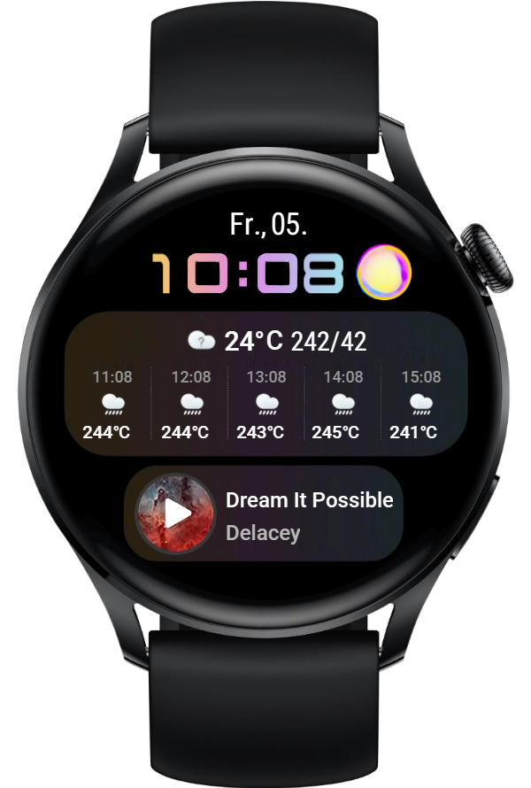

HJi kann mir bitte jemand helfen bin gerade ein Face am bauen.Bräuchte die Bezeichnung von der Health App wie es heißt und die Screenshot`s vom Face und vom AOD.
@galli
Hallo, darf ich fragen wozu, Du kannst dir doch eine Bezeichnung und AoD selber ausdenken.

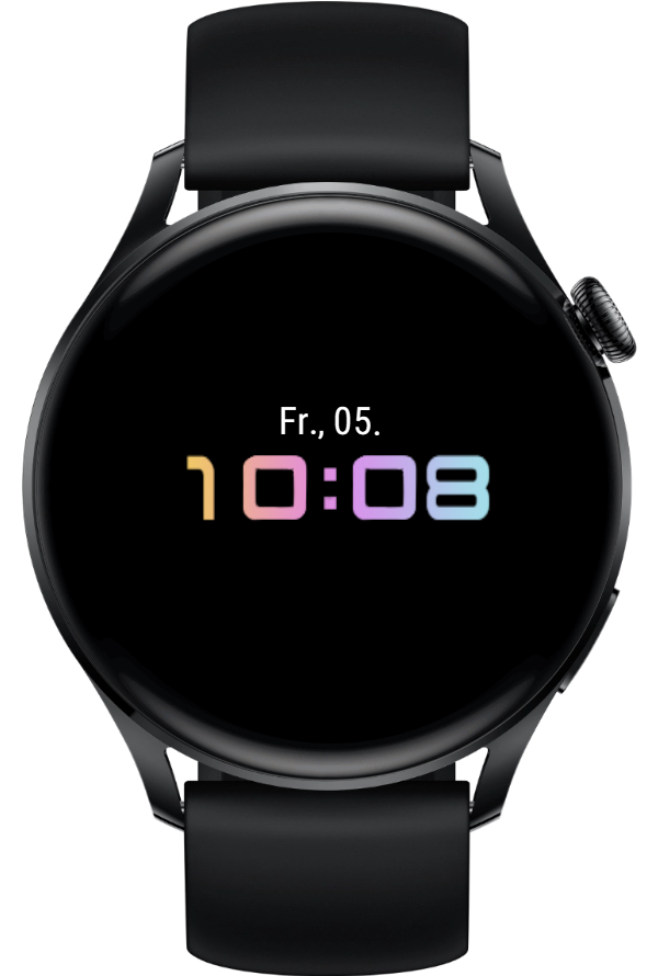

@TramJens natürlich darfst du fragen,ich baue gerade die originalen Faces nach und benenne sie dann nach den originalen.Deswegen brauche ich die Namen und baue dazu das original AOD dazu.Wie z.B. dieses.
@galli
Das war mir klar das es ein Nachbau wird. Für mich würde es keine Rolle spielen ob original Bezeichnung und AOD oder nicht.
Reaktionen: Huawa
Bekomme eh keine Antwort, habe schon den ganzen Tag Anfragen in verschiedenen Forums gestellt aber es reagiert keiner drauf. Tja schade,wäre für jeden einfach nur ein Foto und wie des Ding heißt fertig.Aber naja was hilft es. 🤷
