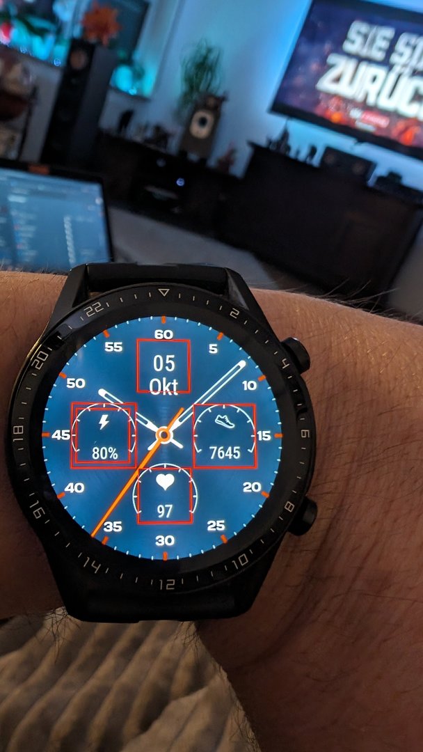

Seit langem mach ich mal wieder etwas mit Facemaker. Jetzt hab ich ein kleines Problem. Das Vorschaubild zum Einstellen der Verknüpfungen sieht bei mir komisch aus. Das lädt man doch hoch indem man auf Hintergrund klickt und dann rechts hochladen oder? Hab ich gemacht, sieht aber so aus.
Bearbeitet von: Cris - Grund: Bilder bitte im Anhang belassen, Gruß Cris.
@fraz14
Sieht so aus als ob die Automatik aktiviert wurde.
Der rote Rahmen erscheint beim anlegen einer Zahnradfunktion.

Ich danke Dir @Xsafer . Dann ist das neu.
Reaktionen: Xsafer

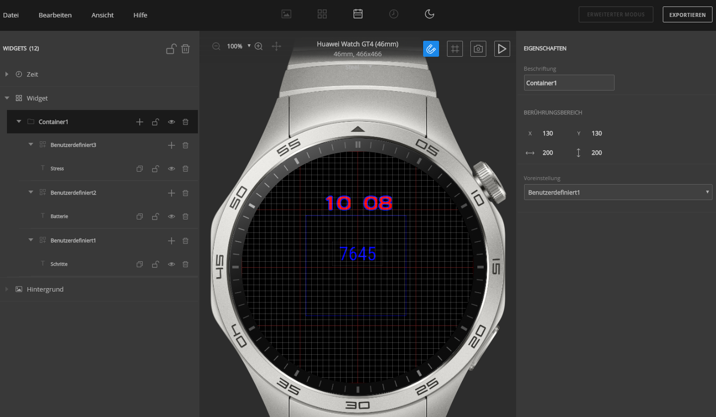

will sich mir kein Zahnrad zeigen :1f602:, ich hab wie oben beschrieben den Container angelegt und darin 3 Benutzerdefinierte Funktionen angelegt, Stress, Batterie und Schritte.
Was mache ich falsch?
Vielen Dank für Eure Hilfe.

@Tim_Taylor
Du hast sicherlich auch gespeichert und exportiert?
Danach im Container/ Benutzer kontrollieren ob der Zahnradbereich angezeigt wird, wenn nicht, erzeugen.
Es gibt einige Änderungen was das Zahnrad betrifft.
Jetzt nochmal speichern und exportiert.
Auf der Uhr müsste jetzt, nach Halten der Mitte(1-2sek), das Zahnrad vorhanden sein.
Wenn alles stimmt, kann man auswählen.
Was Du da auf dem Bild zeigst erschließt sich mir nicht.
Du musst schon ein Face erzeugen und das Zahnrad ist nur auf der Uhr zu sehen.
Im Anhang ein einfaches Beispiel ohne Uhr - Funktion, nur Zahnrad.

Ich habe es natürlich gespeichert und exportiert und das Face auf die Uhr gespeichert und dann mit Mitte halten geschaut ob das Zahnrad vorhanden ist.
Ich mache das schon länger, weiß wie viele Sachen beim FM funktionieren, aber das mit dem Zahnrad noch nicht...und natürlich viele andere Sachen weiß ich auch noch nicht. ;)
So sieht es im FM aus bevor ich es exportiere, das sollte ja noch kein fertiges Face sein, da wollte ich nur
mal sehen ob ich das mit dem Zahnrad hin bekomme, einfach ein schwarzer Hintergrund, eine Uhrzeit und dann zum Versuch
in einem Container mit benutzerdefinierte 1,2 und 3...... also Schritte, Batterie und Stress, die dann mit dem Zahnrad auf der Uhr zu wechseln sind.
@Tim_Taylor
Das kann eigentlich nicht so aussehen im FM.
Die einzelnen Anzeigen sind nicht zu sehen, immer nur eine die man, rechts, im Container auswählen muss.
Die angelegten Anzeigen liegen übereinander, nur durch die Auswahl werden sie sichtbar.
Hast du mein Beispiel ausprobiert?
Auf der GT3 pro funktioniert alles!
Reaktionen: Tim_Taylor

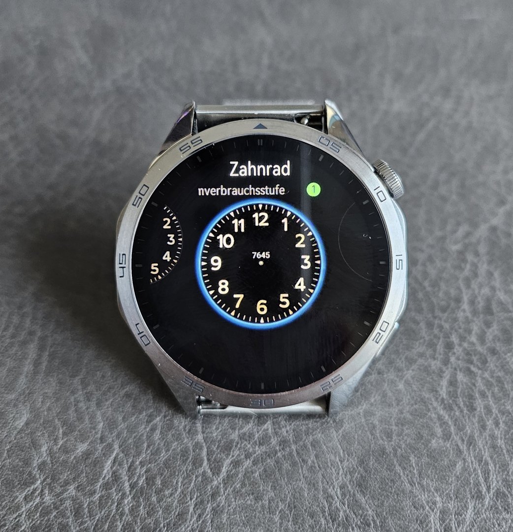

Habe ich, aber wieder lässt sich kein Zahnrad blicken, vielleicht ist bei mir im FM eine Einstellung fehlerhaft, benutze den neusten FM, gibt es da eine Einstellung die ich verkehrt machen könnte?
Ist bei mir so gewesen, wie in Deinem Beispiel.
@Tim_Taylor hast du die Widgets auch zugeordnet? Also Benutzerdefiniert 1 musst Du den Schritten zuordnen, 2 der Batterie und 3 Stress.
@Tim_Taylor
Dann liegt es an einer Einstellung in der Uhr, im FM gibt es da nicht viel zum einstellen , oder die GT4 unterstützt das nicht, was ich aber nicht glaube. Vielleicht hat es mit der Energieverbrauch- Anzeige zu tun.
Ich benutze auch die letzte Version vom FM.
