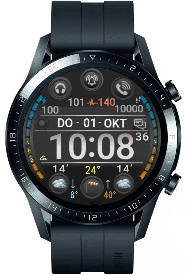

Geschafft, das Wunschface für einen Wanderkumpel ist fertig.
Sehr komplex.
VK - sichtbar - dig. Zeit
Nicht getestet !
