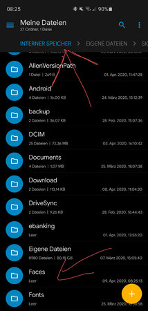

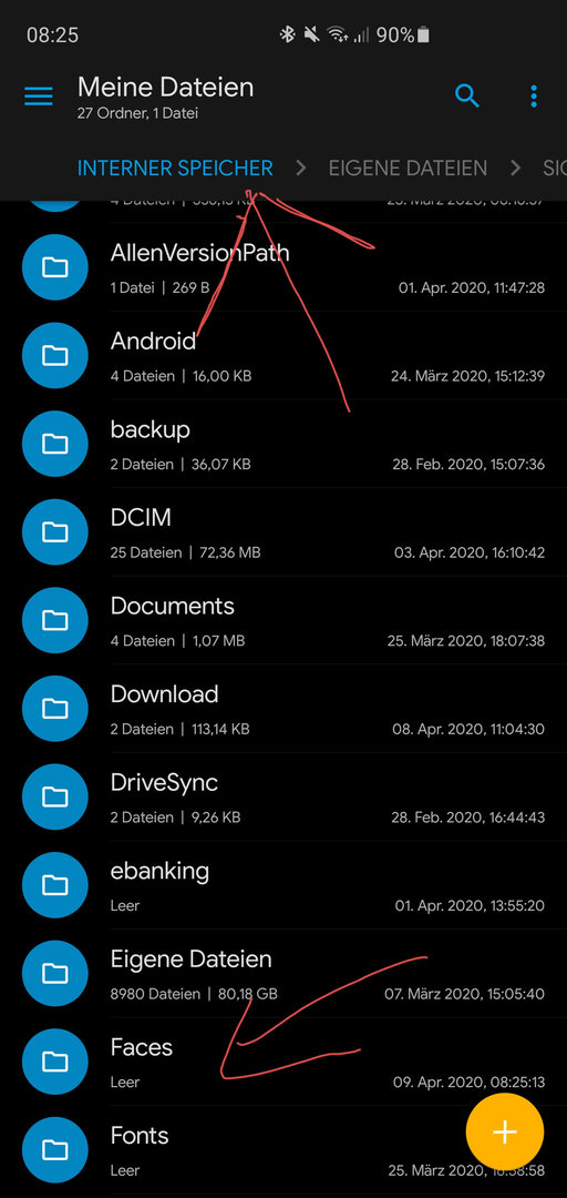

Ich habe mir einfach einen neuen Ordner mit dem Namen "Faces" angelegt. Genau dort, wo auch zB der Download Ordner etc. liegt.
In diesen Ordner kopiere ich meine Watchfaces und danach kann ich die problemlos mit Health auf die Uhr laden.
Also am besten einen eigenen Ordner erstellen und nochmal versuchen

Danke Leute, es hat geklapt. Ich hätte alle Tips hier benutzt aber ich glaube der Trick war meine ES Explorer (filemanager) NICHT zu benutzen beim öffnen von der .hwt file. Das Bild von Birger brachte mich auf das Idee. Ich habe dann beim offnen auf mein Gerät-name getippt und kam dan direct auf der interne Speicher (vielleicht uber der standard-Datei-Manager) und dann durchklicken usw.

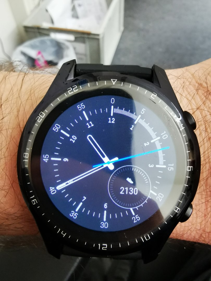

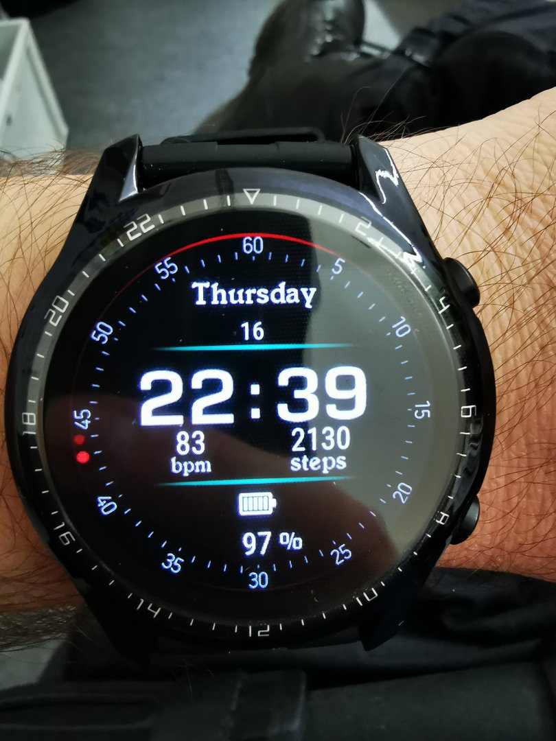

Jep... Sieht dann so aus. Schön mit schwarzem Rand außen.... Uhr noch nicht zurückgesetzt.
Hab etz a bisl rum gestöbert....
Kann es sein, dass der schwarze Rand da normal ist? Is mir dann vermutlich noch nie aufgefallen, da ich idR dunkle Watchfaces nutze...
@Tinitus

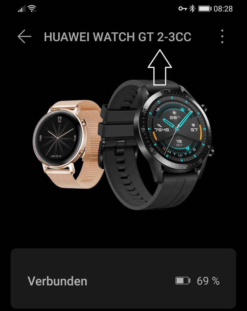

Da stimmt etwas nicht, das sind 42 WF. Bei mir gibt es die WF nicht in der Heath app, 46 gt2. Würde die Health app neu installieren.
Moin... Hab eben festgestellt das ich auch einen dicken schwarzen Rand bei jeder WF habe 🙄 Uhr wurde zurückgesetzt und Health neu installiert. Hat nix gebracht

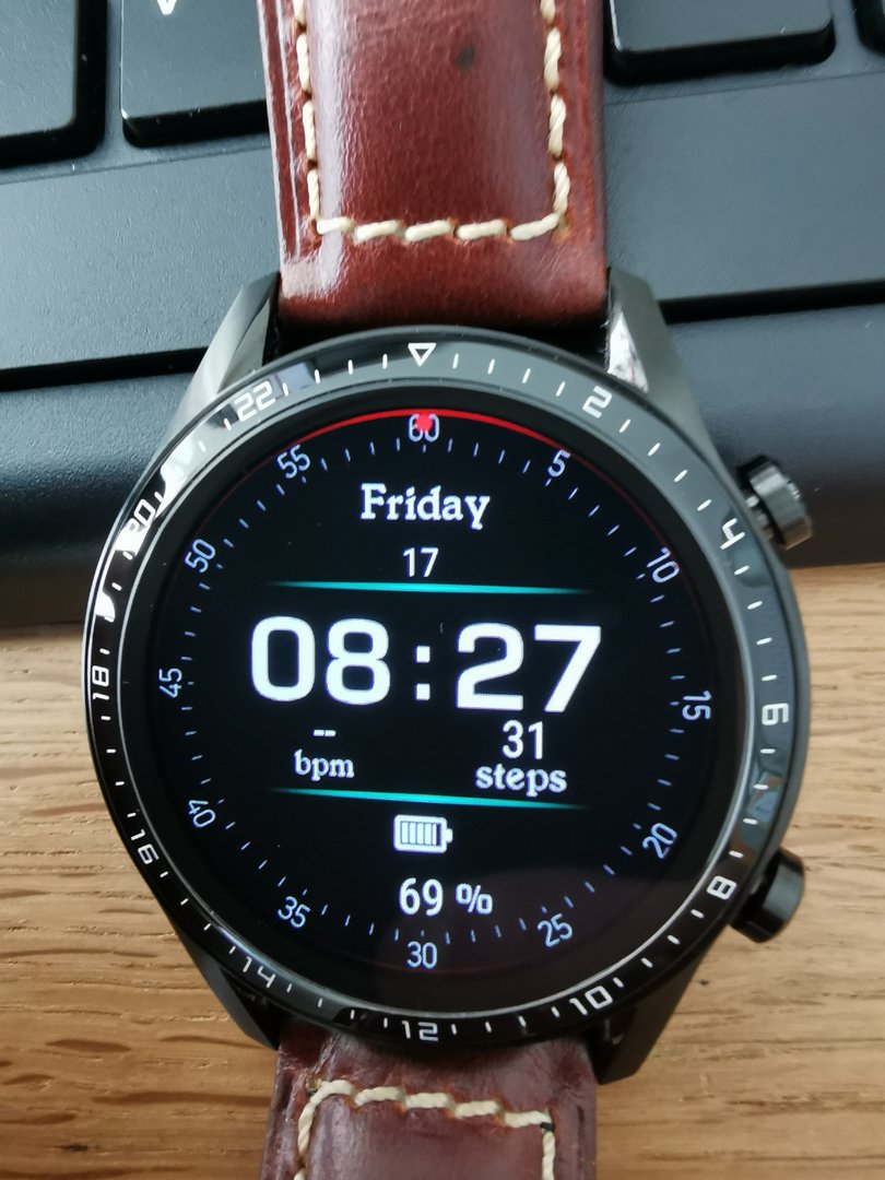

also Standard-WF´s müssten so auf der Uhr aussehen:
Hab keine Idee was da schief gelaufen ist.
Sorry wenn ich blöd frage, aber habt ihr auch die GT2 verbunden?
Gerade nachgemessen, ein schwarzer Rand von 2mm wäre normal.

Ach und das Kürzel nach dem Modell ist dann wohl die Variante von? Bei mir steht 43B
