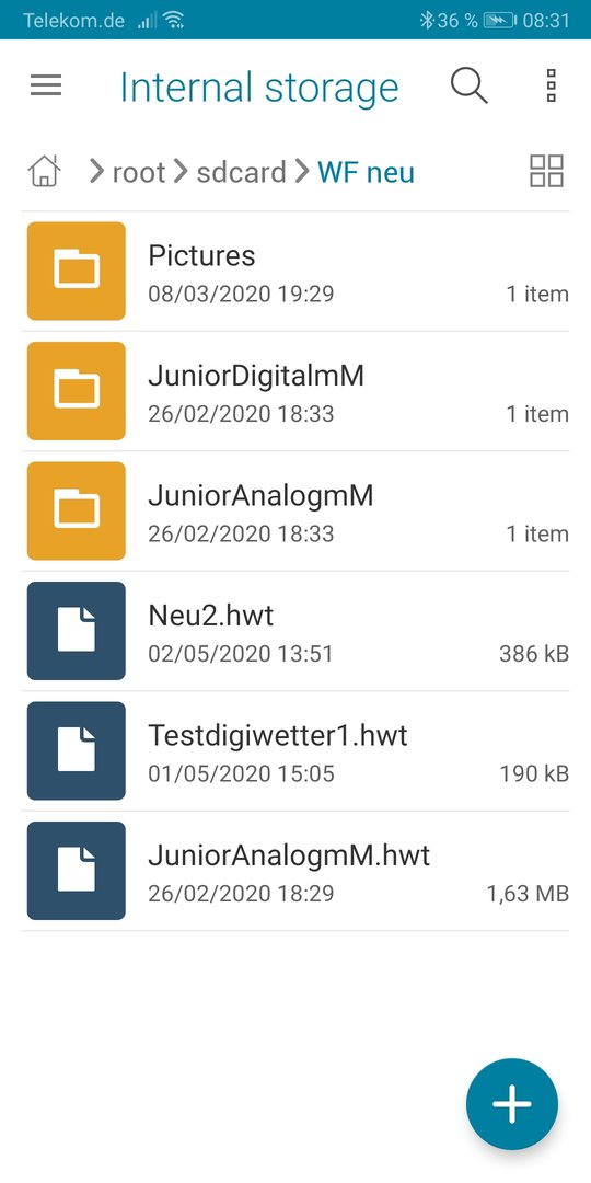

Hwt Dateien liegen im Dateimanger , in einem separaten Ordner.
Hwt braucht man nicht zu entpacken.

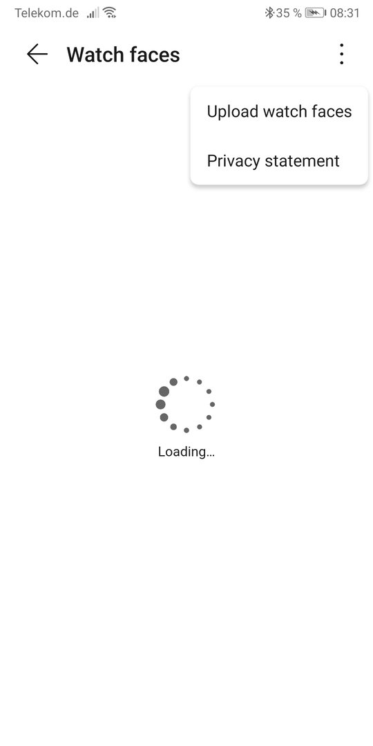

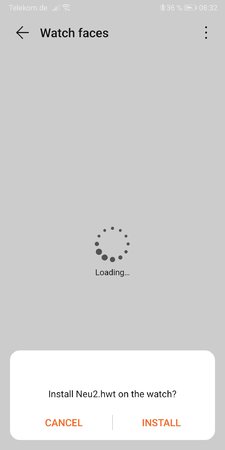

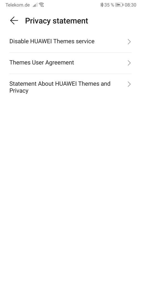

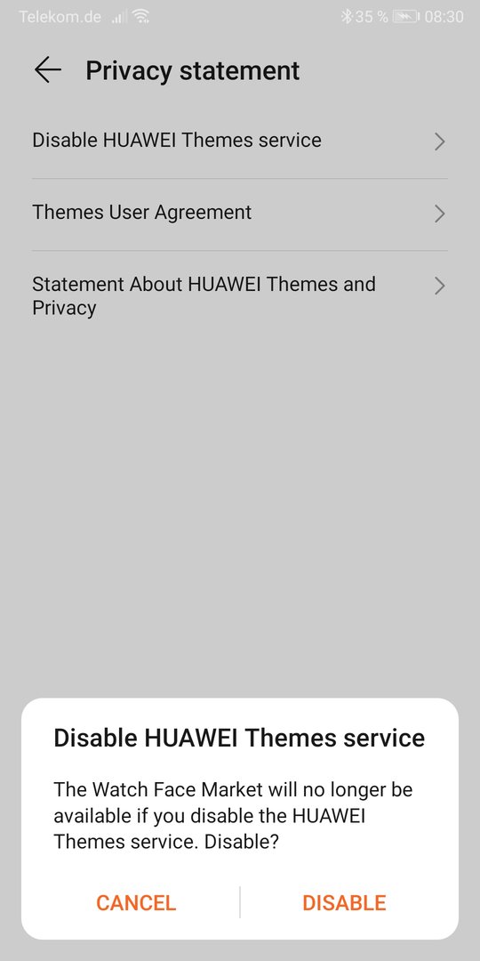

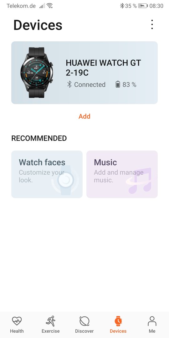

In der health app abmelden.

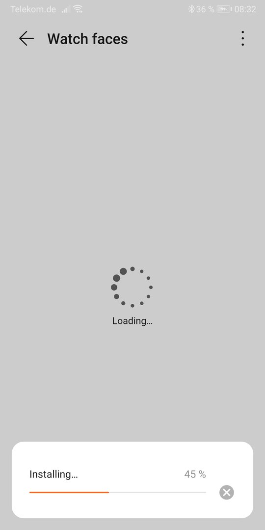

Health Beta installieren, 10.0.1.021 aber nicht öffnen.
Handy auf englisch umstellen und Beta öffnen aber kein Update durchführen.
Habe jetzt die ganze Aktion durchgeführt und funktioniert, keine 5 Min. Und die hwt wurde installiert.

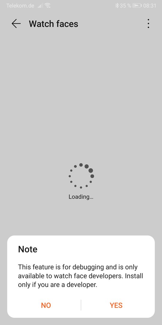

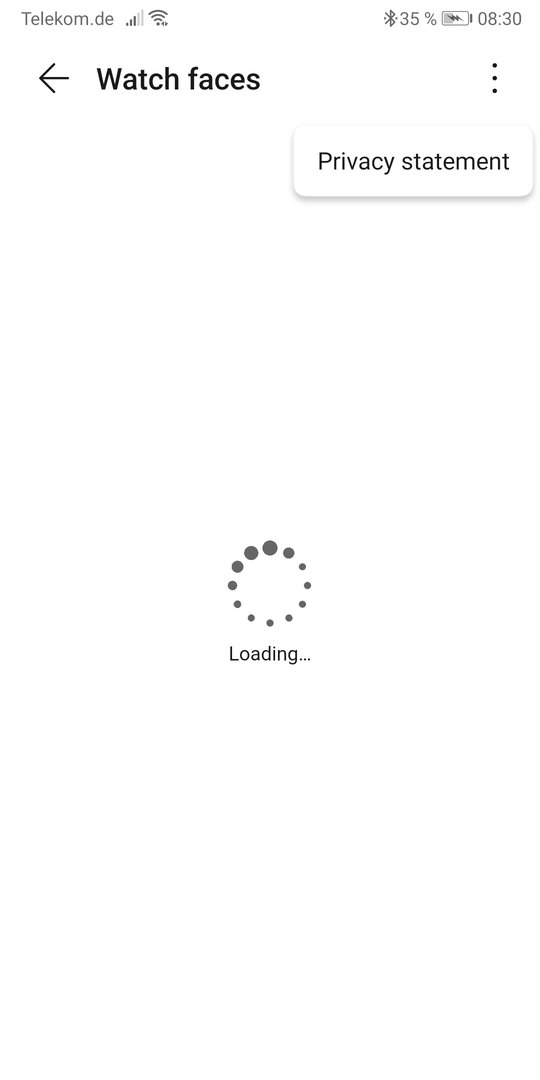

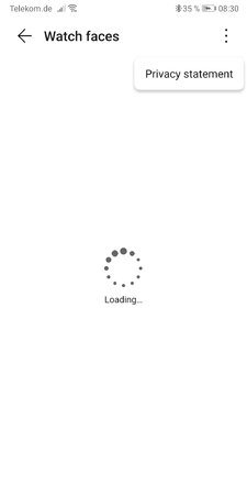

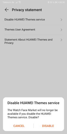

Privacy statement anklicken, es öffnet ein neues Fenster.
Disable anklicken
dann Disable im nächsten Fenster auswählen

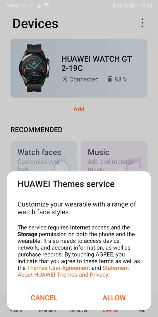

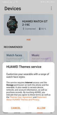

Wieder watchfaces öffnen
Allow auswählen
Im nächsten Fenster die drei Punkte
dann sollte "update watchfaces " anwendbar sein
evtl alles wiederholen, braucht manchmal ein paar Versuche.

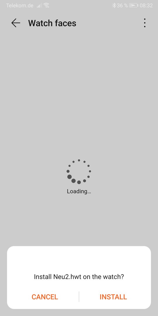

Dann auf "yes"
Im Dateimanger die hwt auswählen und installieren, fertig.
Reihenfolge nicht ganz richtig, sollte aber zu lösen sein.
Tipp, zwischen jeder Aktion kurz warten, so 5 Sekunden!
Neue Reihenfolge
Leider wieder durcheinander

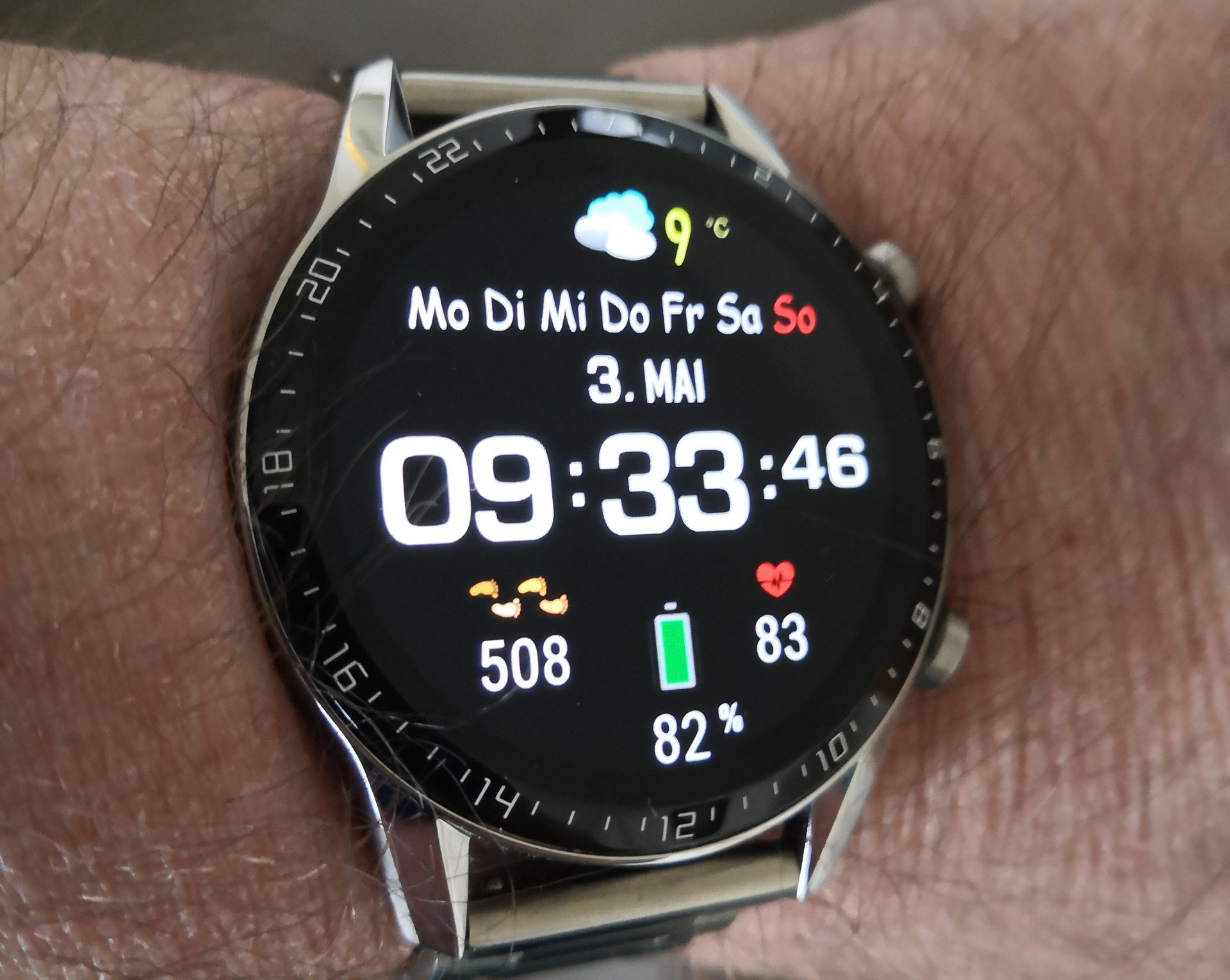

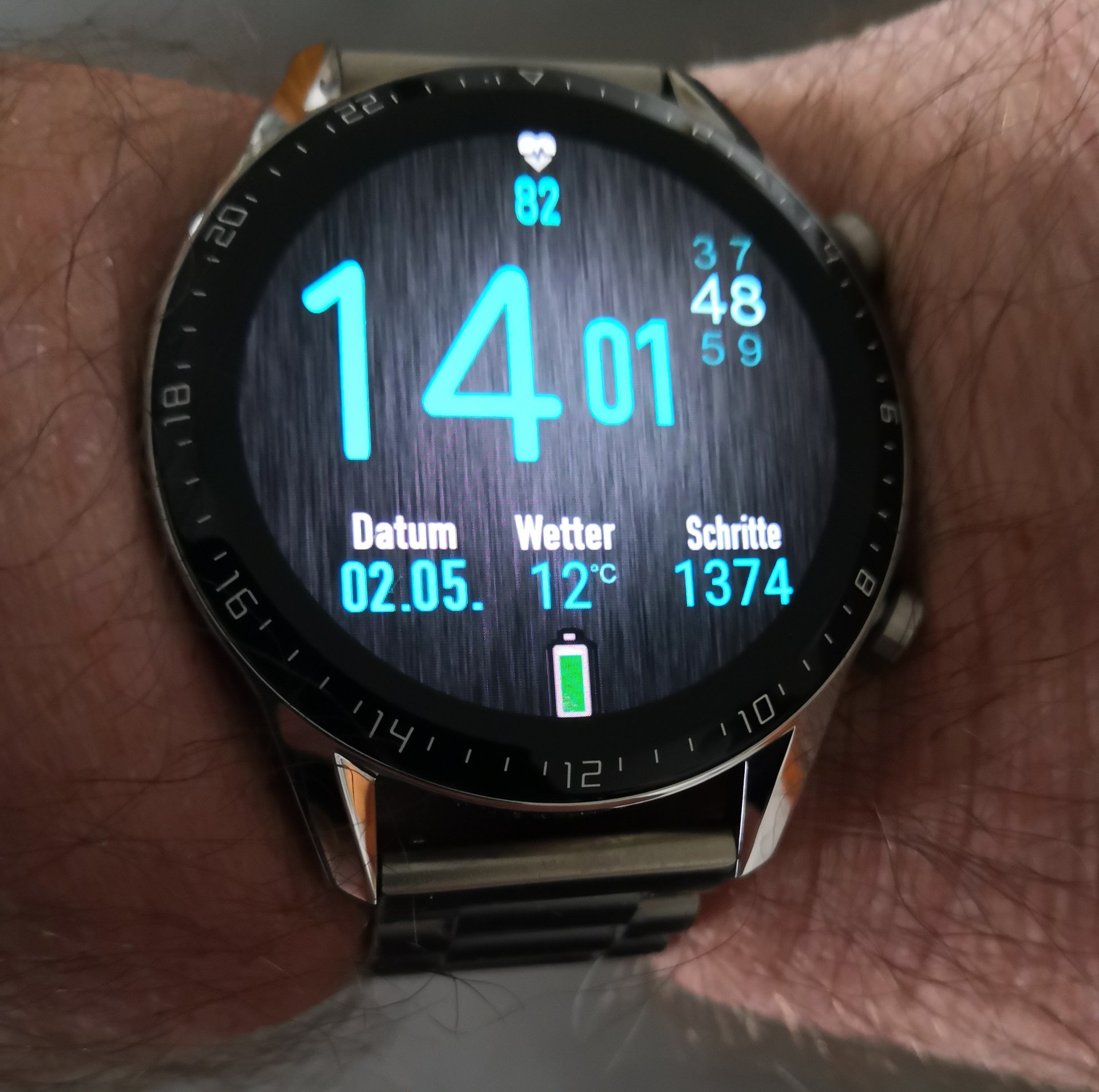

Im zuge dieser Aktion habe ich meine zwei WF schnell noch etwas angepasst.
Einfache, übersichtliche WF , mehr brauche ich nicht.
@redbull1
Du Glücklicher 😉

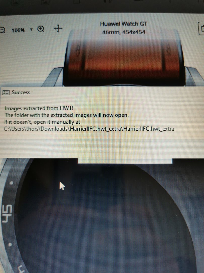

Habe den face maker installiert und sehe wenn ich eine Datei öffnen möchte, müssen diese in hfm seien. Nur die watchfaces sind in htw.... Wie bekomme ich die heruntergeladenen Dateien in den face maker?
@beljos
1. Hwt kann man direkt auf das Handy transportieren und installieren
2. Die hwt kann man nur extrahieren, mit den Facemaker
3. Wenn die hwt extrahiert ist, muss man sie nach eigenen Wünschen und Vorstellungen wieder zusammen bauen, dann kann man sie als hfm speichern.
4. Um ein WF auf die Uhr zu bekommen müssen immer hwt Dateien erzeugt werden.
