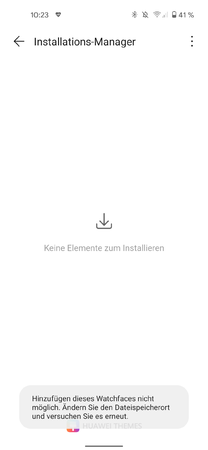

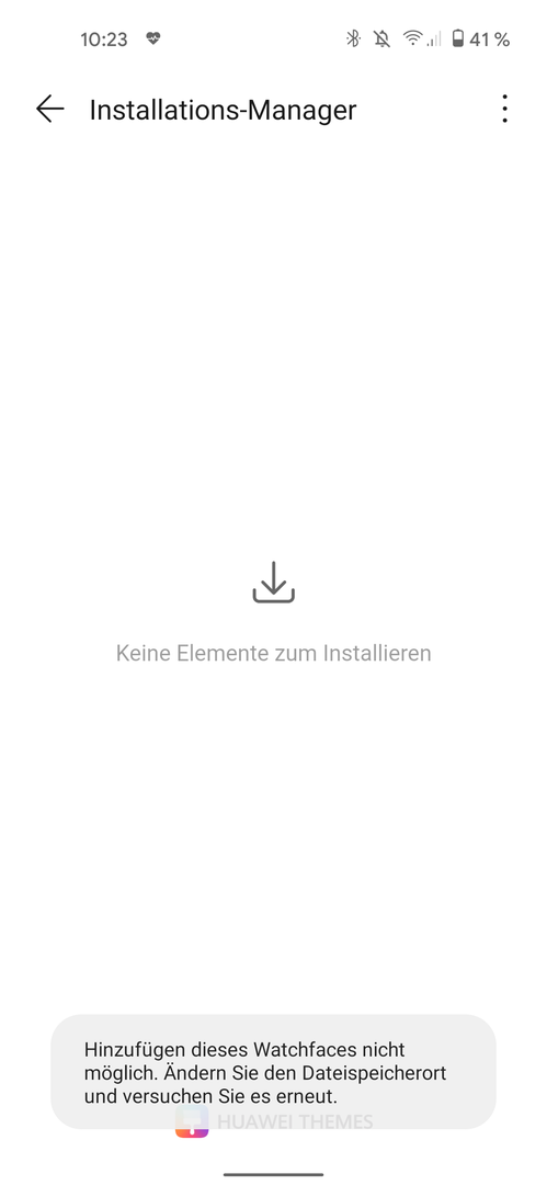

Ich habe mir auch die Version installiert. Aber irgendwie kann ich keine Watchfaces installieren. Ich habe ein Watchface im Format .hwt im Download-Ordner. Wenn ich aber im Installationsmanager der App das Watchface auswähle, bekomme ich eine Fehlermeldung (siehe Screenshot).
Habe ich was übersehen? Müssen die heruntergeladenen Watchfaces in einem bestimmten Ordner kopiert werden?

@Zipfelklatscher Ich erinnere mich, dass ein anderer Ordner gewählt werden muss. Verschiebe deine *.hwt woanders hin und es müsste klappen.

@Zipfelklatscher
Das steht auch so in der Fehlermeldung.

Danke. Also muss das jetzt kein spezieller Ordner sein, sondern einfach nur ein anderer Ordner als der Download-Ordner? Oder muss ich mir das noch eine chinesische ID oder sowas einrichten, damit das funktioniert?
@TramJens: Leider ist die Fehlermeldung sehr allgemein gehalten.
Der Ordner ist egal, es geht auch aus dem Download Ordner heraus. Allerdings werden die Watchfaces über die drei Punkte oben rechts (Watchface hochladen) installiert.
über den Download Ordner geht es nur, wenn man im Dateimanager über Eigene Dateienen zum Download Ordner geht
@Zipfelklatscher
Es geht auch über den Download Ordner, dann aber nicht über "zuletzt verwendet" auswählen, sondern "eigene Dateien".
Du brauchst nur diese App und deine normale ID.

Danke, funktioniert. :)
