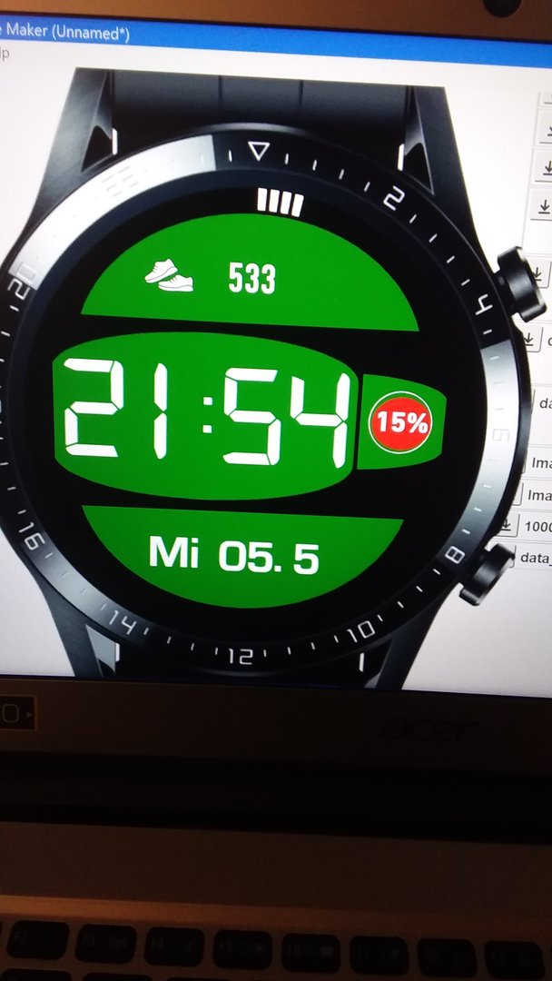

Ich hätte da im Akku Ring gerne das der Hintergrund dort Rot wird wenn der Akku z.B. 20% unterschreitet.
Das würde gehen, wenn der Ring (weis) weg kommt, nur die Prozent anzeige bleibt, der Hintergrund schwarz bleibt. Dann ändert sich der Hintergrund von schwarz zu rot bei 20 Prozent, ca. Mann kann nicht 3 mal Batterien verwenden.
Reaktionen: olih
Ok, wenn ich Zeit habe teste ich es mal. Danke für die Hilfe.
Auf die Schnelle, so würde das bei dir aussehen wenn es angepasst ist.
Prozent und schwarzer Untergrund, bei ca. 20% wechselt der Hintergrund auf rot.
Hier in der Anzeige stimmt der Ablauf nicht, ist ja nicht synchron.

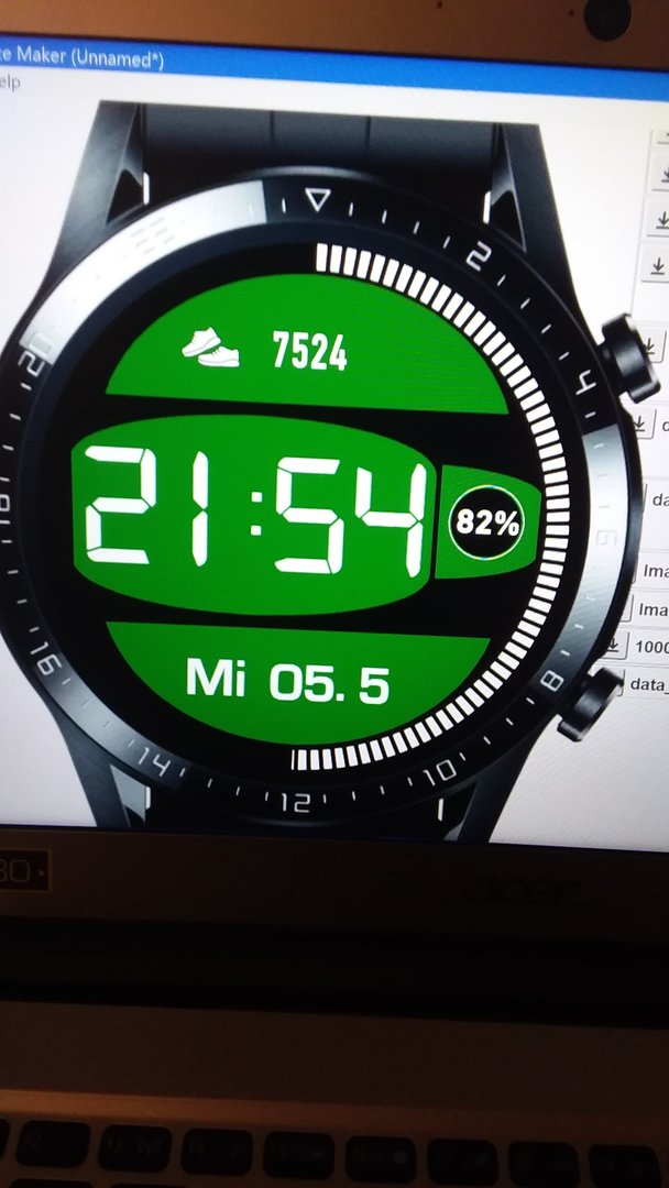

Ein schneller Nachbau, so in etwa würde es aussehen
Reaktionen: beicuxhaven und olih
Danke dir, ja so in etwa habe ich mir das vorgestellt.
Mit Geduld und Ruhe klappt das, viel Spaß, ist nicht so schwer 😉

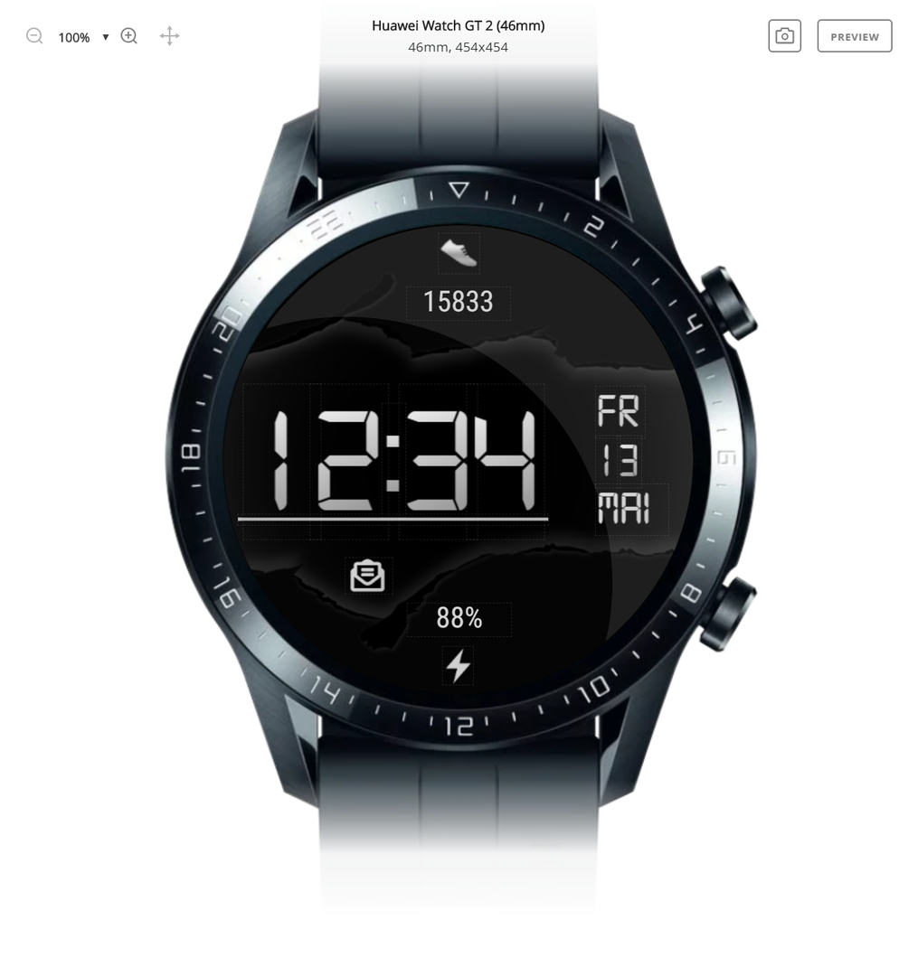

Moin moin,
gefällt mir auch ganz gut. Ohne das unnötige Geraffel (Wetter, Herzschlag, etc.) sieht das nicht so vollgestopft aus. Sehr übersichtlich und strukturiert aus. Top👍
Habe nach der tollen Anleitung hier auch schon meine ersten Schritte gemacht und etwas in ähnlicher Form produziert:
Uhrzeit, Datum, Akku und Schritte (Schritte bräuchte man auch nicht unbedingt. Werden ja auf der Uhr und dem Sperrbild des Handy angezeigt). Für den Alltag brauchts nicht mehr. Zum Sport wechsele ich einfach das Watch Face.
Ich habe aber ein kleines Problem. Nach der Erstellung sieht das Watch Face wie oben aus. Drücke ich Preview im Facemaker (0.8.5) verschwindet der Sekundenbalken unter der Uhrzeit und es werden keine Sekunden angezeigt. Fehler habe ich keine gefunden (glaub ich zumindest). Wie es sich auf der Uhr verhält kann ich leider (noch) nicht testen. Um Taichi etc. zu benutzen habe ich mir ein altes Handy bestellt. Möchte das nicht auf meinem ausprobieren.
Vielleicht kann ja mal einer drüberschauen.... (zip in hfm umbenennen)
Marc

@dippel
Deine hfm könnte auf der Uhr funktionieren.
Habe die hfm in den alten Maker geladen, so richtig funktioniert es nicht.
Habe die sek.linie neu eingearbeitet und funktioniert.
Die neuen FM haben noch sehr viel Fehler, ich benutze noch den alten, da funktioniert zwar auch nicht alles richtig, habe mich aber daran gewöhnt und reicht mir. Deine hfm zurück mit neuer linie!
