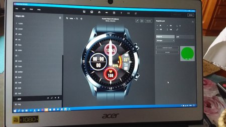

Im FaceMaker 0.85 fehlt mir die Auswahl der Dateitypen.
hfm
@Schmittip
Ich habe den Fehler wahrscheinlich gefunden, bitte warten, ist unwahrscheinlich!!
@TramJens
Da must du nur .hfm anhängen und zuerst speichern unter durchführen, dann geht es automatisch.
@Xsafer
Wo soll ich hfm anhängen, sorry steh grad auf dem Schlauch.
Ich glaube ich hab schlecht ausgedrückt.
Ich meine wo ich z.B dem Briefumschlag "Message" zuordne.
@TramJens
Das Problem kenne ich, du musst deine Monitor Auflösung abändern.
Ich arbeite an einem Laptop, muss jedesmal von 150 auf 100 runter sonst sehe ich nicht alles.
@Schmittip

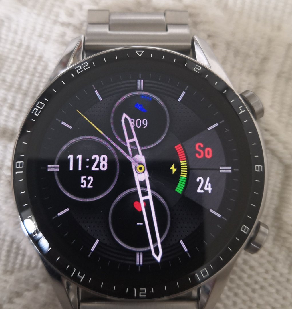

So, bin wieder da. Du hast ja wie ich auch das vorgegebene Ziffernblatt bereinigt, das habe ich auch gemacht und durch Zufall das alte ,mit dem Barometer wieder verwendet, und schon funktioniert alles wieder. Da muss eine Verknüpfung drinn stecken. Jedenfalls kann ich nun wieder arbeiten, muss allerdings von vorn anfangen.

Wenn von vorne bzw neu würde ich dann aber das bereinigte nehmen. Eine bestehende Verknüpfung zu einer nicht mehr verwendeten Funktion kann dir immer wieder Probleme bereiten (du hast das Barometer im Bild mit deiner Plattform überdeckt, ein Stücksschaut noch raus). Lieber neu. Und wenn du es dann zum zwanzigsten Mal neu aufgebaut hast, läuft es irgendwann wie geschmiert... 😅 Eigene Erfahrung!
@Schmittip
Dazu habe ich keine Lust mehr 😉
Werde es noch etwas besser plazieren, dann bleibt das so.

Akkuanzeige habe ich herumdrehen (spiegeln) müssen. Ist deine. Egal welche Gradzahl ich eingegeben hatte ist dieser Ring immer im Uhrzeigersinn gelaufen. Teste ich nochmal.
Schrift schein exakt ausgerichtet zu sein. Zufall? Text (Concatenated), zentriert ausgerichtet war bei mir bisher auf der Uhr immer tiefer versetzt.
Ich arbeite also folgende Änderungen ein:
Schrittkreis und Schrittsymbol in hellblau
Akkuanzeige wieder drehen
Sonst?
Soll ich dir eine andere Nachrichteneingangsfarbe einstellen?
Peter
@Schmittip
Habe die Änderungen schon gemacht und überspielt, scheint zu klappen.
Benachrichtigungen ist erstmal ok, Farbe kann ich ja ändern.
Einzig die Schrift musste ich nachbearbeitet. Ich trage keine Brille und habe gute Augen, was ich hasse ist, wenn man nichts lesen kann, bzw. unter Anstrengungen .
Schrift habe ich größer gemacht und angepasst.
Was mich aber schon immer gestört hat, hat nichts mit deinem WF zu tun, sind die kaum sichtbaren Puls und Schrittringe. Da muss ich mir noch etwas einfallen lassen, andere Farbe oder?

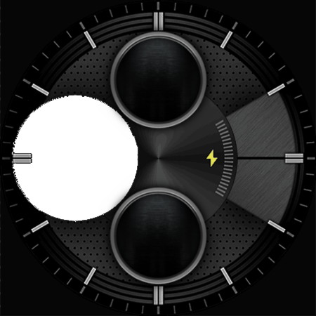

Akkuanzeige bekomme ich nicht gebacken. Vielleicht kannst du mir erklären was ich da falsch mache. Bekomme den Anzeigekreis nicht gegen den Uhrzeigersinn zum laufen.
Hast du in deinem Fundus zufällig diesen oder einen ähnlichen kreisförmigen Hintergrund? Diese grauen, konzentrischen Kreise zwischen den Ausschnitten meine ich.
Peter
