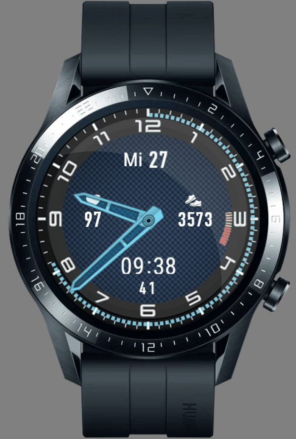

@TramJens
Zeiger, Benachrichtigungen usw. passe ich selbst an, klar sind die Zeiger vorgefertigte, ich ändere sie aber nach belieben ab.
Ja, in der 12 steckt die Benachrichtigung, unauffällig und trotzdem zu erkennen.
Dann viel Glück mit deinem Notebook!
@Schmittip
Mag sein das der B22 noch etwas fehlt, sieht aber auf der Uhr sehr gut aus, kein Schnickschnack, einfach übersichtlich. Ich wüsste jetzt auch nicht was ich da noch einfügen sollte, wird dann wieder??
Wie gesagt, die B22 habe ich schon vor ein paar Monaten gehabt ,dann das noch und das noch und dann verworfen.
Muss jetzt erstmal alles sacken lassen.
Für die B22 kann ich mir max. sowas vorstellen, aber keinen Schnickschnack mehr, evtl. andere Zeiger, das muss ich aber testen.

@Xsafer
Ich hab auch die CzzD drauf, ist wohl der Ursprüngliche zur C2, die find ich optimal, würd ich nicht verändern.
@Xsafer
Zeiger und Anzeigen sind ok. Würde ich nicht ändern, also bitte keine unnötigen Funktionen einbauen. Bei deinem C2-Face sind es die unterschiedlichen Plattformen und Strukturen die das Face interessant machen. Der B22 fehlt der nötige "eyecatcher" in der Mitte, vielleicht Füllung mit Struktur in der Art..... Mmmh....

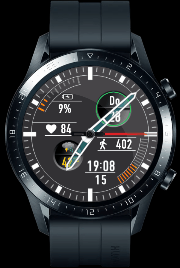

@TramJens
Habe nur die farbigen Ringe weggelassen, haben für mich keinen Mehrwert
Nach ein paar Tagen im Test ist jetzt das Projekt "B" gestorben. Ist mir doch zu langweilig und ich hatte das Face schon vor ein paar Monaten, da war ich auch nicht begeistert.
Also was Neues muß her.
