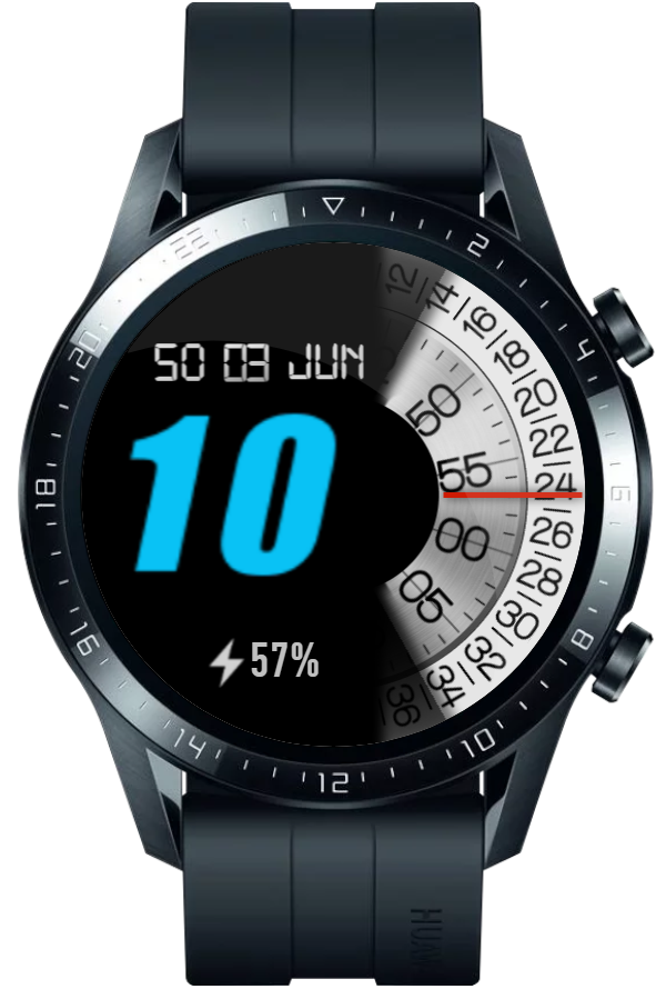

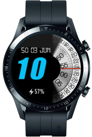

Die Stunden kommen auf die Plattform digital, links von der Mitte. An der roten Linie liest man die aktuelle Uhrzeit ab. Ich denke die Minuten- und Sekundenplatte muss gespiegelt werden, damit sie im Uhrzeigersinn richtig läuft.
@Schmittip
Hab mal das probiert, die Minuten gehen noch 5Minuten nach, die Sekunden um 90grad nach links gedreht.
Zip entpacken.
Ist mit FM 0.85 erstellt.

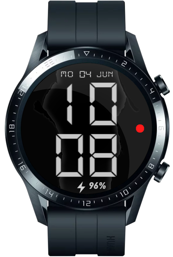

Ich bräuchte einen Tipp, wie man ein Objekt(Punkt) im Sekundentakt zum blinken bringt.
  • Unnamedtest1.7z
@TramJens
Kannst du mir die Datei (hfm) nicht in zip umbenennen? Habe kein 7zip.
Blinkender Punkt im Sekundentakt? Uff, ich hab die 0.7.6er und da würde mir nur folgendes einfallen: Image Set, deinen Punkt 10x einfügen und jeden zweiten mit "Opacity" unsichtbar machen. Das wär zumindest mal ein 2-Sekunden-Takt....

Funktionieren bei mir auch in der Vorschau nicht wirklich. Liegt scheinbar an Start und Ende, sollen die wieder gegen den Uhrzeigersinn laufen, dann wieder zu Zahlen von Anfang/Ende tauschen.

Nö, Sekunden laufen rückwärts. Ich versuche mal die Platten zu spiegeln....

  • Blinker.zip
Reaktionen: TramJens
@Schmittip
So dachte ich mir das.
Und wieder ein Problem weniger....

@TramJens wie bekommt man die 5 minuten vorlauf weg
Ich habe die Minutenscheibe mit gimp gedreht, dann hat es gepasst.

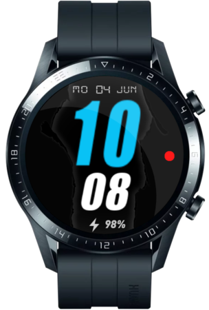

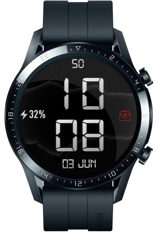

briefsymbol ist noch oberhalb des Datums für nachrichten
Sorry, jetzt erst gelesen.
Sieht super aus👍

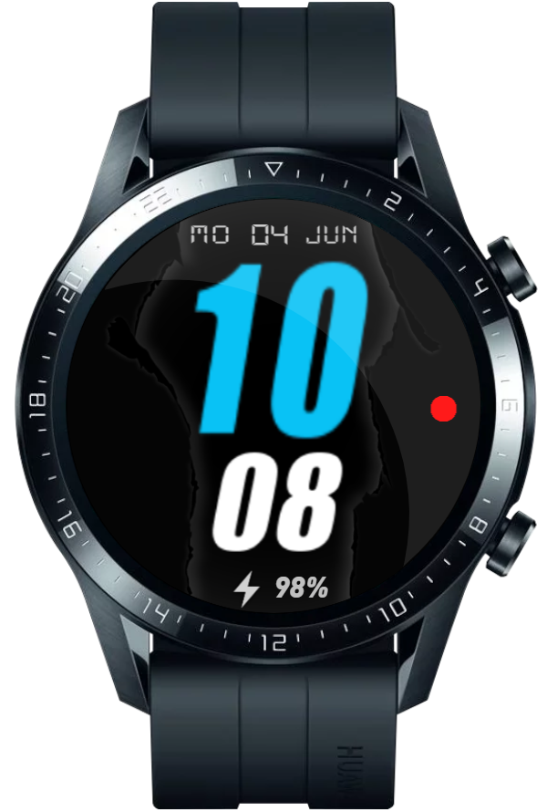

Ich würde die Digitalschrift durch die Schriftart ersetzen, die du in der Akkuanzeige benutzt hast.
die
@bodybluff
Gefällt mir auch, ich würde die blaue Schrift durch weiße ersetzen (eigentlich steh ich auf bunt), ich glaube sieht in dem Fall aber besser aus.
@bodybluff
Du bist ja bei der Gestaltung noch minimalistischer als ich es bin. 😉Gefällt mir. Denn eigentlich hat man die Schrittanzahl ja schnell mit deinem Wisch nach rechts abgerufen.👍 Ich würde den Hintergrund noch um 90 Grad drehen. Passt dann auch zu der Anordnung deiner Zeit.
Gute Idee
sieht jetzt klasse aus und das wird es erst mal werden 😉

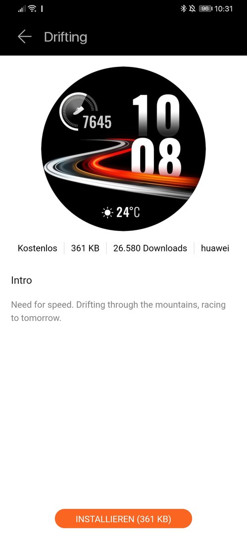

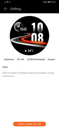

Hat einer so was ähnliches?
Als hfm also den Screenshot
@TramJens
danke
