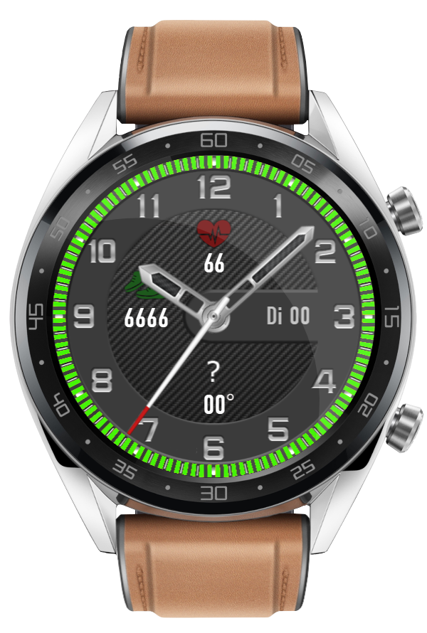

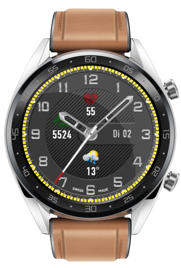

Ja, eine Frage hätte ich noch, habe jetzt mal das hier gemacht:
Der Akkuring funktioniert wohl auch. Lieber hätte ich es gehabt, wenn die Striche des Rings kürzer gewesen wären. Bei einem Circle geht das, bei einem Imageset aber nicht. Habe aber keine große Lust die Striche alle einzeln mit Photoshop zu verkürzen. Auch die Idee, mit Photoshop einen Kreis über die Hälfte der Striche zu legen und es dann darüber zu kürzen hat nicht geklappt.
Vielleich hat da ja noch jemand 'ne Idee...
@Kymchi
Das sieht doch toll aus, warum kürzen.?
Wenn, dann musst du 10 farbige Ringe neu erzeugen, mit kleinen Punkten, in Photoshop. Also einen Ring herstellen und dann entsprechend der Farbe kopieren.
Es gibt hier Vorlagen, muss man nur noch die Farbe ändern.

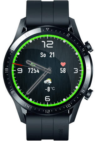

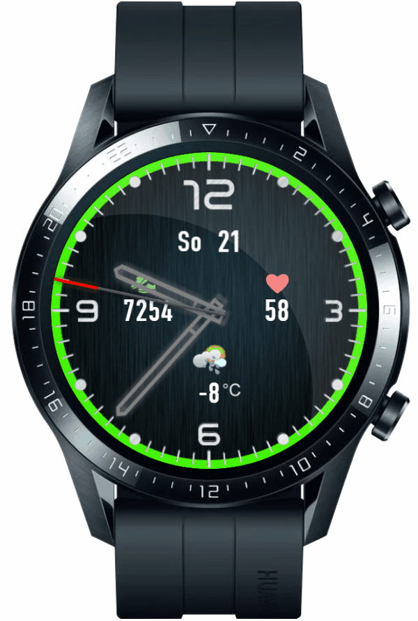

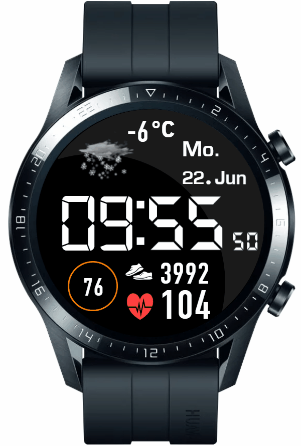

Hallo, habe deine Akkuringe verwendet aber nur einen kleinen Akkukreis. Vorschau funktioniert, aber leider nicht auf der GT2 sichtbar. Idee?Digi_Bl_9_Kreis_animation.gif
@Maxprivat
Ja, das ist leider möglich, ich verwende die neustee/letzte Version vom facemaker und der will die alten Dateien nicht immer.
Die zweite Möglichkeit ist, du hast einen vollen Akku, dann wird bei 100% kein Ring angezeigt, erst ab 99%, ist leider ein Fehler im facemaker.
Du musst die akkuringe, es sind 10 Stück verwenden, das ist die dritte Möglichkeit.
Reaktionen: Maxprivat
@Xsafer
Verwende die 0.8.8er Version, also die offizielle Letzte. Akku habe ich zur Zeit 90% und habe natürlich alle Ringe eingefügt. Habe aber soeben festgestellt, es sind nur 8 Ringe - du hattest auch nicht mehr 🤔
@Maxprivat
Muss ich kontrollieren!
ja 8. Also repräsentiert jeder Ring 12,5% der Akkuladung oder ein Vielfaches davon.
Jetzt könnte man hingehen und am 2 Ring 12,5 % wegnehmen, am zweiten dann 25 % usw.
Dann würde die Akkuladung sozusagen auch als Progress angezeigt und nicht nur durch eine andere Farbe.
Da muss ich mal gucken, wie man in Photoshop einen Kreis mit Gradlinien erstellt...
so sieht das WF übrigens mit gekürzten Linien aus. Ich finde es schöner...
@Kymchi
@Maxprivat
Also es müssen definitiv 9 oder 10 sein, der Maker nimmt nur 8, deshalb habe ich keine Lust mehr, es hat sich einfach zu viel geändert. Hier kommt es auf die Sortierung/Bezeichnung an, und das funktioniert nicht, die Ringe sind noch aus der Version 0.75. Habe gerade einen Test gemacht, mit neuer Bezeichnung, dann klappt es.

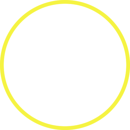

Korrektur, es sind doch 10. Aber das ist kein Problem, brauche sie eh nur als Vorlage für die Farbe.

wobei 16+17 und 18+19 farblich identisch sind....
ist ja nicht so wild. Habe 16 und 18 jetzt etwas heller gemacht und der Maker nimmt auch alle 10 und erzeugt sie auch.
Im Ursprungsthread sind auch zweimal zwei Farben identisch aber wie gesagt, eigentlich kein Problem...
ups, etwas groß. Aber so sieht man den Helligkeitsunterschied gut...
Mir hätten eigentlich 3 Farben gereicht (rot, gelb, grün). Den Farbunterschied hätte ich nie im Leben erkannt auf der Uhr 😁
