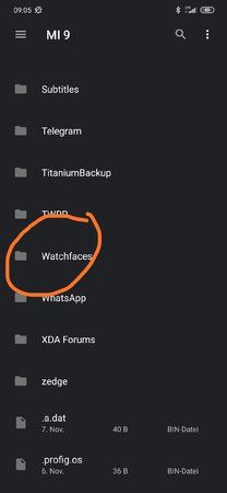

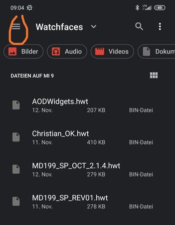

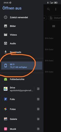

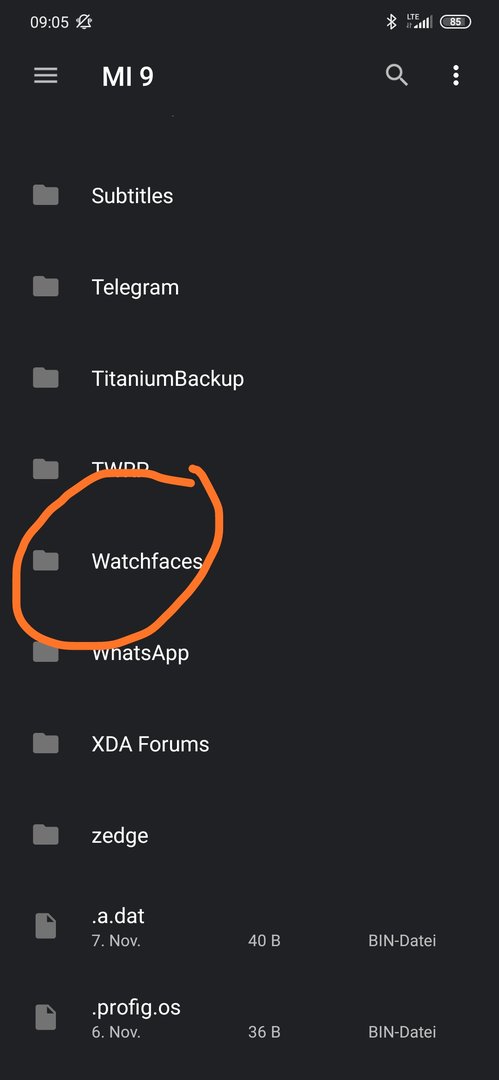

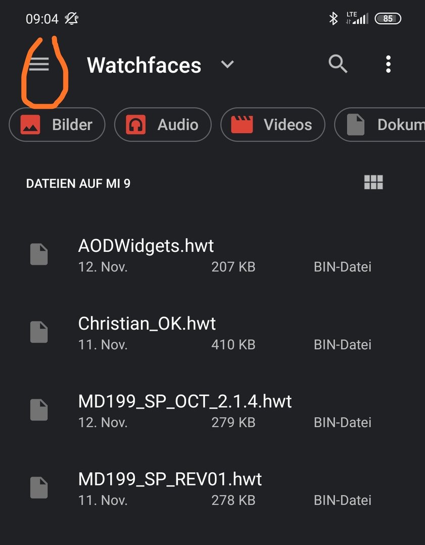

@Springteufel
Hatte ich auch mal.,probier mal bei watchfaces hoch laden nicht die vorgeschlagenen Sachen sondern oben links im Menü den dateispeicherort auswählen, also Telefon, Hauptspeicher und dann da wo du das watchface gespeichert hast.

@Springteufel
OK, ich probiere es mal, also watchface hochladen wählen und dann Auswahl links oben die drei Striche.
