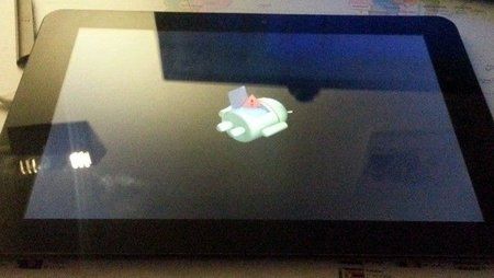

Werksreset hab ich natürlich schon versucht. Die Treiber aus dem Batch Tool werden nicht genommen, egal wo die her sind - wo finde ich die? Ich hab mehrere RKBatchTool 1.5 runtergeladen, alle sind weitestgehend identisch gewesen. Windows 7 erkennt keine Treiber.
Bin ich im richtigen Modus? LAUTER gedrückt halten beim anstöpseln des Ladegeräts?
Inzwischen ärger ich mich diesen Mist gekauft zu haben - glücklicherweise bei Amazon, wenn ich das nicht bald hinbekomme geht das zurück. Hab die ganzen entfernten System-Apps wieder eingespielt und mit Titanium Backup ins ROM geschoben, Busybox Installer geladen und damit Busybox deinstalliert und mittels Superuser-Tool root entfernt - es ist nun also wieder so wie im Originalzustand - außer das die Systemanwendungen aktueller sind als vorher :D
Das Einspielen der update.img würde ich aber dennoch gerne probieren für den Fall, das jemand das Teil falsch geflasht hat und es deshalb zickt.

So funktioniert das nicht bei RockChip es gibt kein Recovery in der Standard Firmware durch mods ist das aber kein problem
Flashen muss man als Standard via RockUSB also einem spezielen Hardware Flash Mode + treiber + Software und einem spezielen vorgehen um in den RockUSB Loader Mode zu kommen je nach Hardware Platform kann das ein unterschiedlicher Vorgang sein den man ausführen muss.
Persönlich finde ich dieses Direct Nand Flash system genial das Gerät ist praktisch unbrickable dadurch :)
Bei meiner TP7 Hardware Platform wird der Micro USB zum aktivieren des Loader Mode genutzt der ablauf ist folgender :)
1. Starten des RKbatchtool, braucht man nicht vorher starten aber man kann sofort erkennen ob sich das Gerät schon im RockUSB Loader Mode befindet, das kann unter extremen umständen praktisch werden ;)
2. Das RK 3066 Device ausschalten (shutdown) und vom Micro USB abklemmen (das ist wichtig bei Hardware Platformen die sich durch den Micro USB Anschluss einschalten)
3. Menü taste gedrückt halten und nun das Micro USB kabel anschliesen, das Gerät fährt nun in den RockUSB Loader Mode (sieht man an dem Blau erscheinenden Quadrat im RKBatchtool)
4. Man wäht das Firmware Image aus und klickt auf Restore
Ich denke dies ist auch für die Hardware Platform des TP10 in beiden RK Ausführungen der selbe Vorgang :)
