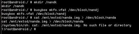

Bekam mein neues I.onik TP8-1200QC Jelly Bean und machte mich unlängst daran, unter Anleitung: 4.2.2 Stock Firmware zu installieren (Stoik :cool:).
Mir ist klar, alles eigenes Risiko.Für das Tab zahlte ich 50€.
Mit Phönix Suite die RMD-870 ohne Probleme geflasht.Tab startet neu, debug ist an, Meldung: The adapter´s charge capability is weak.please choose another one.sd card is mounted(vorgeschlagenes Nand Backup soweit entzipt bis fünf Dateien auf extern Sd), 15,3 Mb von 15,9 Rom und die SD Karte wird angezeigt.
Also soweit ein halber Sieg.Dann in die CMD mit Adb device, keine Wirkung, hab ich mir so freigeschossen:
https://www.android-hilfe.de/forum/...itung-adb-unter-windows-einrichten.84087.html
Die SDK liegt unter Programme x86
Jetzt erkennt adb Android, kann aber keine Nand mit Befehlsatz von der externen SD laden.
Vielleicht so versuchen:
https://www.android-hilfe.de/forum/...-4-2-2-mit-hilfe-von-cwm-recovery.594968.html
wobei mein Problem hier ist:
Die 3 entpackten Dateien auf die interne SD-karte des Tablet kopieren und per ADB auf das Tablet zugreifen.
Kein Wlan(schalter springt nach Suche wieder auf links). Gedanke war Terminal Emulator zu installieren.Ich denke benötige kleinen Ruck in die richtige Richtung
Unten Grafiken bei Eingabe CMD Adb.
Hi,
laut deinen Screenshot sieht es so aus das die Nand-IMG Dateien nicht am richtigen Ort liegen. Überprüfe noch einmal ob diese direkt auf der Externen SD Karte liegen und nicht in irgendeinen Unterordner oder dem Internen Speicher, da müsste sonst der Pfad angepasst werden.
Am besten einmal im Datei-Manager beim Android prüfen ob die dort auch sichtbar sind. Ist eventuell die externe SD Karte noch gemountet das man dort vom Windows aus zugreifen kann? Falls ja dieses beenden, da man sonst keinen Zugriff über Android darauf hat.

So war ich jetzt erneut in der Kommand, schreibt: mkdir failed for /nank, File exists
255 root@android
Hab so das Gefühl ich besorg mir eine frische SD-Karte.
Wenn du über Windows nicht auf den Speicher zugreifen kannst, dann sollte es funktionieren..
Die folgenden befehle brauchst du nicht noch einmal eintippen, das reicht einmalig.
mkdir /nandk
busybox mkfs.vfat /dev/block/nandj
Somit kannst du direkt mit Punkt 8 weiter machen.

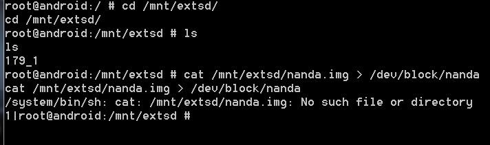

Nachtrag:
Falls es immer noch nicht klappt gebe in der Konsole folgendes ein.
cd /mnt/extsd/ <Enter Drücken>
ls <Enter Drücken>
Da müssten die nand dateien gelistet sein.

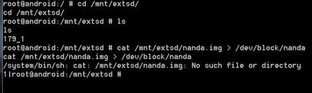

Dann zeigt es mir dies:
Meinst du der will nicht arbeiten weil ihm der Rom zu klein ist ?!
Speichereinstellung - Verbinden als Mediengerät MTP, Kamera PTP, USB large storage(gewählt).
Seltsam, bei ls zeigt er keine Dateien an. Starte mal das Tablet neu und versuche noch einmal..
ls <Enter Drücken>
und Poste noch einmal den Screen, falls dort dann die nand dateien sichbar sind , brauchst du keinen screenshot machen und mache bei Punkt 8 weiter.
Nein, genauso wie der letzte Screen; Adb findet also die Nand-Dateien nicht.Vielleicht liegt es ja an dem x86 SDK auf 64bit.Wahrscheinlich ist jetzt alles oder nichts! :confused2:
Ich kann immer noch auf ein Update warten! :rolleyes2: Ich sag trotzdem schonmal Danke, kann mir vorstellen ist schwierig, du hast genau mein Tablet nicht vor Dir.Wenn ich es richtig geschnallt habe schreibe ich gern ne Erfolgsmeldung.Bis dahin doch die alte Version aufspielen, aber vorher einfach noch bisschen tüftln :D
An der SDK wird es nicht liegen, du kannst da drauf zugreifen und es wird auch ordnungsgemäß erkannt. Es scheint er das die MicroSD nicht richtig erkannt wird bzw. kannst nicht richtig drauf zugreifen.
Wenn auf der SD Karte nichts weiter drauf ist könntest du noch probieren diese einmal neu zu formatieren und die nand dateien noch einmal drauf laden.
Und ja ist etwas schwierig den Fehler aus der ferne einzugrenzen.
Viel Erfolg.
