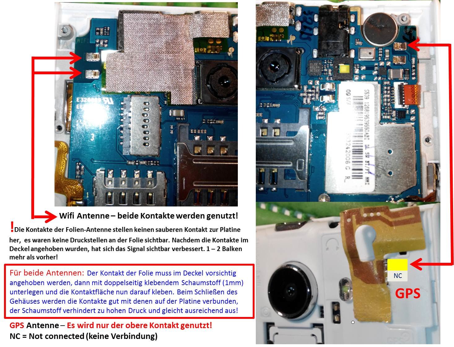

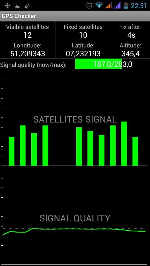

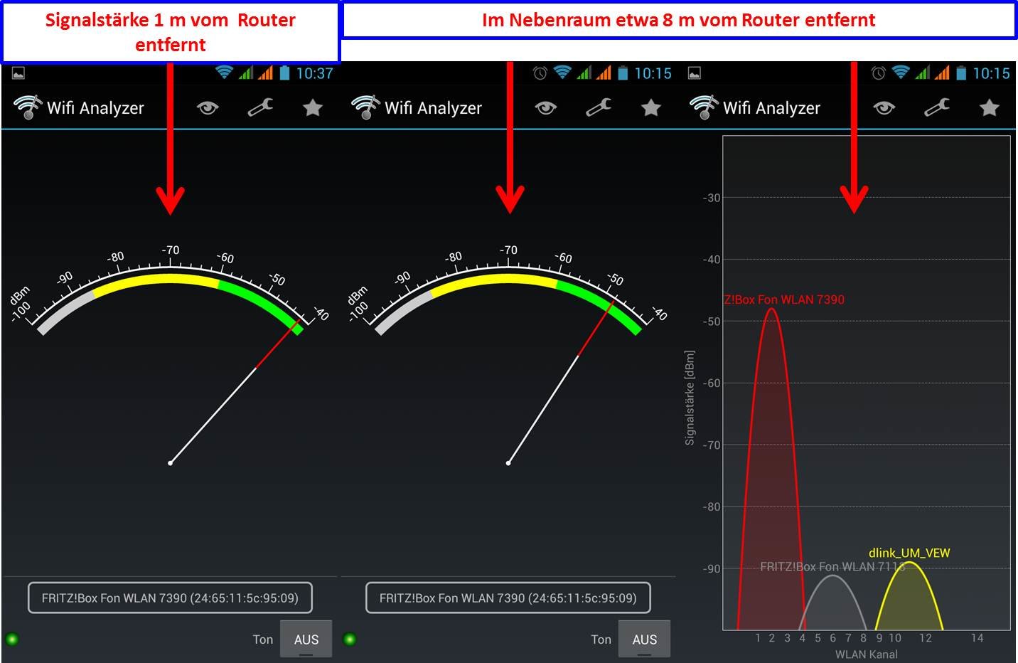

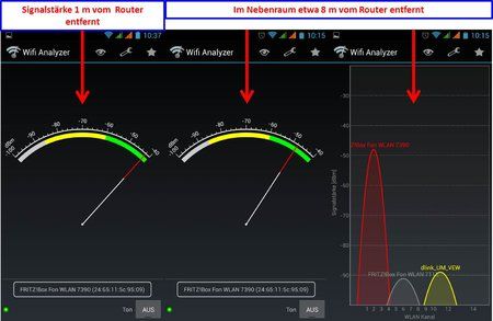

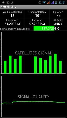

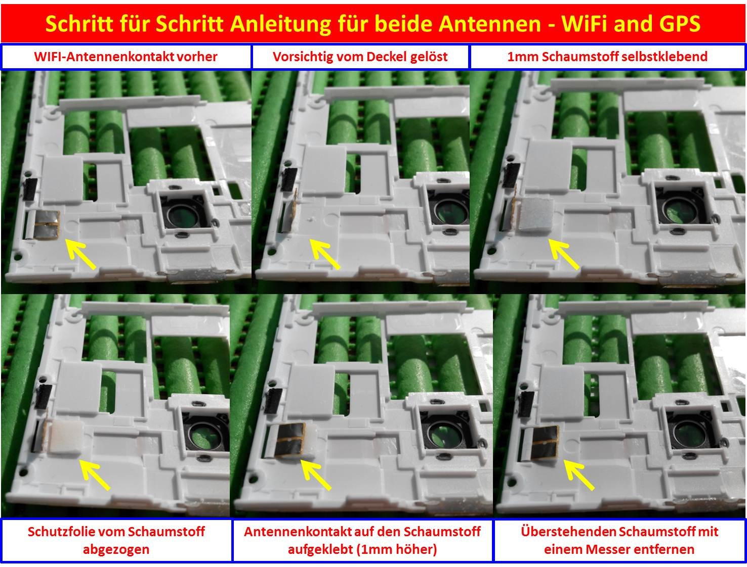

[FONT=&quot]Hallo zusammen,
da hier mehrere Probleme hinsichtlich des schlechten GPS und W-LAN Empfangs genannt werden, möchte ich auf eine mögliche Abhilfe aufmerksam machen.
Seit etwas mehr als 1 Monat bin ich ebenfalls im Besitz eines iNew V3, die genannten Empfangsprobleme traten auch an meinem Gerät auf, es war völlig egal welches ROM installiert war! Aktuell verwende ich von Needrom eine gute Version die keinerlei Probleme verursacht![/FONT]
[FONT=&quot]Tsunami Rom
Da ein Hardware-Problem vorliegt (Antennenfehler) wird man um ein Öffnen des Gerätes nicht herumkommen. Die nach innen eingeklappten Kontakte der aufgeklebten Antennen stellen keine ordentliche Verbindung zur Platine her!
Ich hoffe es ist gestattet den Link zu meinem Beitrag in einem anderen Forum zu nennen!?! Dort erkläre ich Schritt für Schritt wie man das Gerät öffnet um die Probleme zu beheben!
iNew v3 1.1.4 is terminamted, instead we will get official android 4.4. Kitkat rom
Beitrag #109

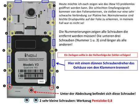

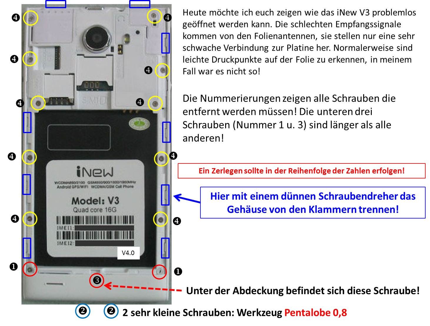

Zum Öffnen wird ein Kreuzschraubendreher (sehr klein), ein Schlitzschraubendreher klein und dünn (für das Öffnen des Rahmens), als auch ein Pentalobe 0,8mm (5 Zack ähnlich Torx) zum Entfernen der 2 kleinen Schrauben an der unteren Kante benötigt. Zum Anheben der Kontakte (siehe Bilder) habe ich ein 1mm dicken Schaumstoff (so wie er auch an Klebehaken vorkommt - beidseitig selbstklebend) verwendet!
GPS & W-LAN sind seit dieser Maßnahme aus meiner Sicht an meinem Gerät Perfekt, GPS fixt blitzschnell und hat durchgehend eine Genauigkeit zwischen 3m und 5m!
Viel Erfolg
Foreverluck
[/FONT]

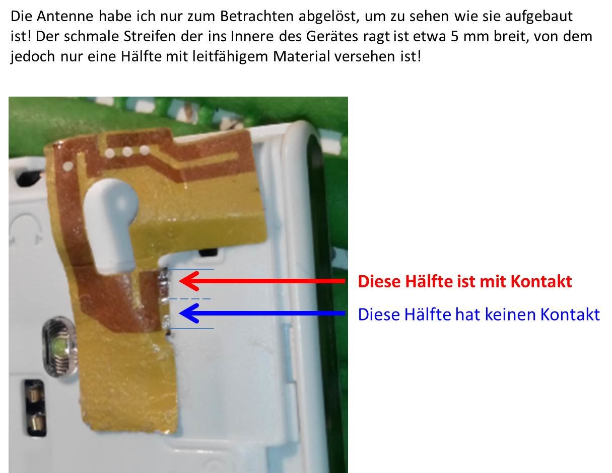

@Foreverluck
Kurze Frage zu den Kontakten der GPS-Antenne: Soll nur der eine verbunden sein oder ist dieses "NC" als "Fehler" in der ursprünglichen Konfiguration anzusehen?
evilputti schrieb:
@Foreverluck
Hallo Evilputti,
der Kontakt der GPS-Antenne der ins Innere des Gehäuses ragt hat nur eine Hälfte mit leitfähigem Material! Schau dir bitte noch einmal das Beispiel der WIFI-Antenne im Schritt für Schritt Bild an, dort sind zwei leitfähige Bereiche vorhanden, bei der GPS-Antenne wird auch definitiv nur der obere Kontakt auf der Platine verwendet! Es nützt auch nichts den zweiten Kontakt auf der Platine zu verwenden, ich habe diese Möglichkeiten alle durchgespielt und es hat sich nichts geändert!!!
Die Aufgabe ist es, einfach den Deckel abzunehmen und die jeweiligen Kontakte (geklebt) abzulösen und mit einem geeigneten Material 1mm dick (sollte bei Druck ein wenig nachgiebig sein) unterlegen und den Kontakt dann auf das aufgelegte Material auflegen. Dann den Deckel wieder schließen!
Ich hoffe ich konnte dir helfen :smile:
Beste Grüße
Foreverluck

Hast du hinsichtlich des Umbaus (Kontakte angehoben) jetzt ein besseres Empfangssignal im Bereich GPS und WiFi????
